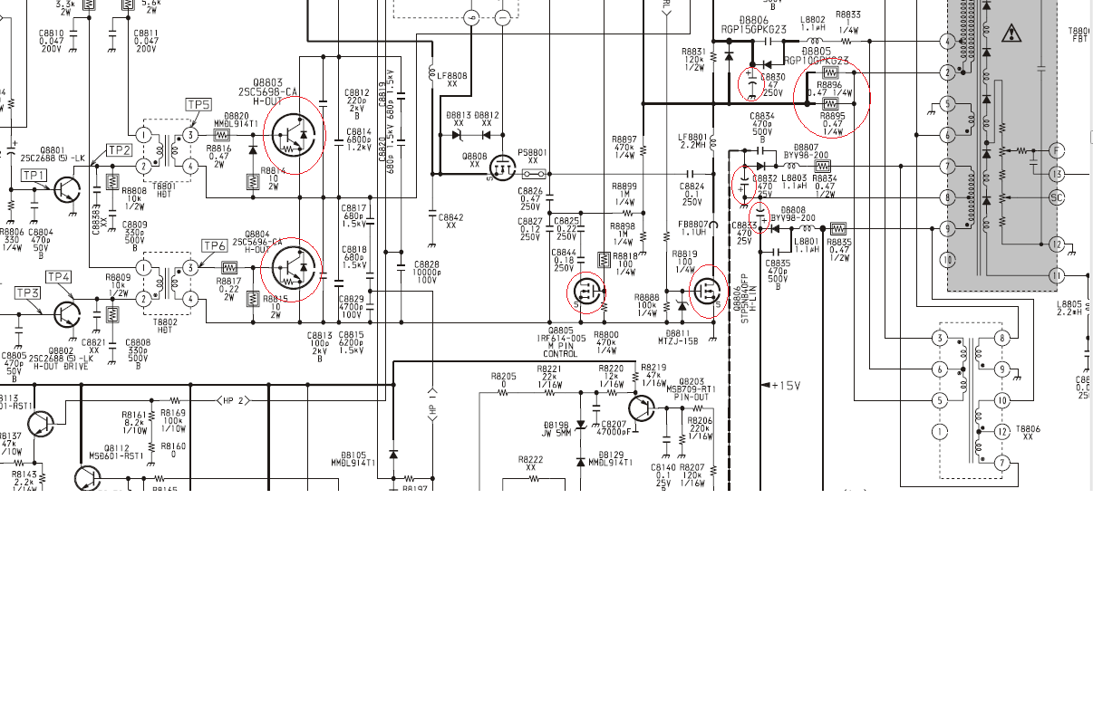

(#) fredee4444 hozzászólása Nov 14, 2010 /
Szeretném a segítségeteket kérni egy Sony tv javításában (KV-29CS60). Mielott szétkaptam volna, 4-es hibakódot kuldott (fuggoleges eltérítés hiba). Szétszedéskor észrevettem, hogy nagy valoszinuséggel megfutott a táp. Kicseréltem egy rakás zárlatos és rossz kondit a G-modulban (a pirossal bekarikázott alkatrészek cserélve voltak), valamint az D-modulban is cserélve volt egypár dolog. Most ott tartok, hogy 2-es hibakódot produkál (OCP-bekapcsolt a túláramvédelem). A G-modulbol megy a D felé 135V, amelyet ha csatlakoztatok, ha nem, akkor is 2-es hibakódot ad. Megmértem a 135V-ot a G-modulon bekapcsolás után terheletlenul és felfutott 160V korulire 1-2 másodperc alatt (nem tudom ez normális-e) utána a védelem tiltotta- szétkapcsolt a relé. Szerintem a kékkel bekarikázott alkatrész is bunos lehet, meg még ki tudja mi Zárlatot már nem találtam sehol. Ha valaki esetleg tudna adni tanácsot, hogy merre keresgéljem a hibát tovább, akkor azt megkoszonném.
A tv service service-manualja tul nagy, nem tudom feltenni :no:
Itt vannak a cserélt dolgok is:

(#) fredee4444 válasza filo82 hozzászólására (») Nov 14, 2010 /
Zárlatos a táp szekunder oldala.

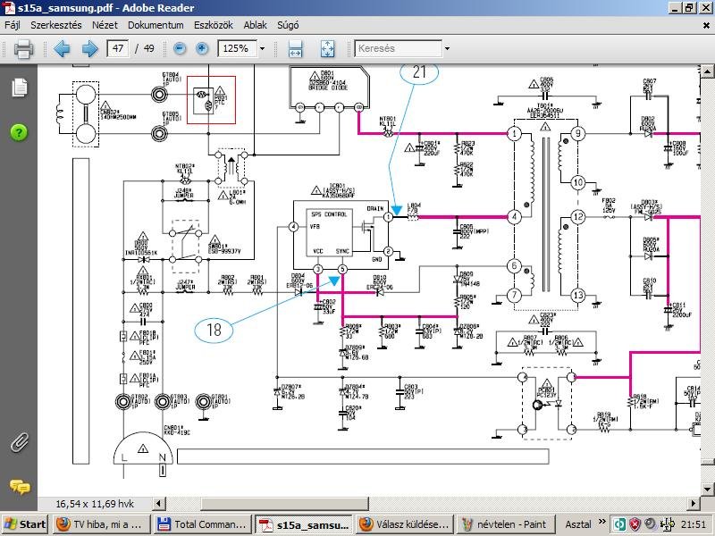

(#) baggab hozzászólása Nov 16, 2010 /
Megvan valakinek esetleg a Samsung CK-20S20BT tvnek a kapcsolása? Bekapcsoláskor pukkant egyet és a hálózati kismegszakítót is levágta.. A tippeket előre is köszönöm!
Megvan valakinek esetleg a Samsung CK-20S20BT tv-nek a kapcsolása? Bekapcsoláskor pukkant egyet és a hálózati kismegszakítót is levágta.. A tippeket előre is köszönöm!
(#) kadarist válasza baggab hozzászólására (») Nov 16, 2010 /
Az S15A sassziról van szó: Bővebben: Link
Rajz: Bővebben: Link

(#) Fery válasza baggab hozzászólására (») Nov 16, 2010 /
Szia. Nagy valószínűséggel a táp bejárati köre durrant el. A szűrőkondi, Graetz, táp kapcsoló, tranzisztor, pufferkondi, demagnetizáló PTC, Főleg ezek között lehet a hunyó. HA már a kapcsolótranyó döglött, akkor a táp primer oldali összes elkóját is cseréld, és nézz körül a szekunder oldalon is hátha a kimeneti diódák valamelyikét, vagy a sorvégtranyót is elvitte magával.

(#) baggab válasza Fery hozzászólására (») Nov 16, 2010 /
Szétszedtem, első ránézésre semmi károsodás nincs. 3.15A-es bizti ki volt menve. Kicseréltem ugyanolyanra, azóta működik
Utána egész nap teszteltem, többszöri ki-be kapcsolás, minden ok. A tápból sem jön semmi gyanús hang.
Hogy miért nyomta ki a biztit és az automatát is, holott a tv most a bizti cseréje után jól működik - ezt még nem tudom. Lehet hogy a hideg bekapcsoláskor a PTK terhelte le?
(#) moele válasza baggab hozzászólására (») Nov 16, 2010 /
Szia !
Van olyan is , hogy elöregszik a biztosíték szála, de itt valóban a PTK okozhatta a hibát. A PTK korongjainak szélei szoktak átütni, van amikor valósággal felrobbannak. Forraszd ki és szedd szét, vagy rázd meg, biztos, hogy csörögni fog. Mindenféleképpen cseréld a PTK-t.
Üdv.: moele
(#) Fery válasza moele hozzászólására (») Nov 16, 2010 /
Egyetértek. Az a PTC kuka, ami benne van. Fery
(#) baggab válasza kovacspista hozzászólására (») Nov 16, 2010 /
Szétszedtem, látszatra rendben. 3.15A-es bizti ki volt menve. Cseréje után a tv működik. Minden ok, többszőr k-be kapcsolgattam, automatát nem vágta le, bizti nem ment ki. azóta. Hogy mi okozta a túláramot - az automata levágását is- nem tudom. Lehet hogy bár most jól működik, de PTK elszállt benne és szakadásként van? A rajzon ez egy külön kör, ettől a tv még működhet. (pirossal bekereteztem.) Ha az a háromlábú ptk nincs ott mert szakadás lett, akkor bekapcsoláskor károsíthatja a TV-t?
(#) baggab válasza moele hozzászólására (») Nov 16, 2010 /
Lehet hogy bár most jól működik, de akkor lehetséges, hogy a háromlábú PTK elszállt benne és szakadásként van? A rajzon ez egy külön kör, ettől a tv még működhet. (pirossal bekereteztem.) Ha ez nincs ott mert szakadás lett, akkor ez hosszú távon károsíthatja a TV-t? Láma kérdés: miért van rá egyáltalán szükség?
