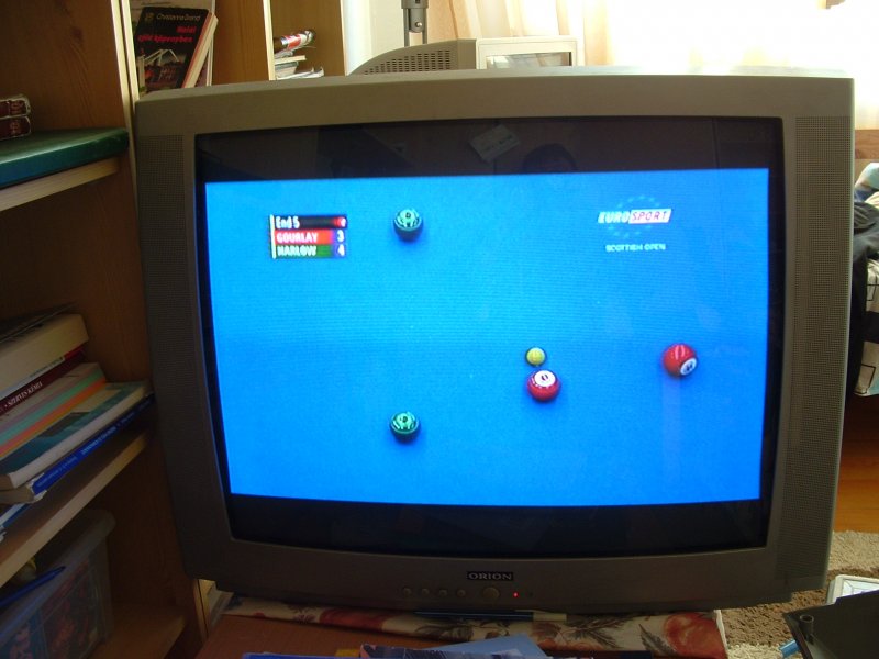

sziasztok.Ujra az orion tv.Kicseréltem az STV 9306 ot és ujra ugyamazt produkálja.Küldök pár képet.
(#) horvathrobert2006 hozzászólása Nov 12, 2010 /
Mikor bekapcsolom,akkor jó a tv ,fél perc után kezd összemenni
Azt viszont észrevettem hogy a megjelölt helyen a tekercs meg van égve ,a lakk is lejött
(#) Fery válasza horvathrobert2006 hozzászólására (») Nov 12, 2010 /
Valaki elmelegszik a táp környékén, eddig nem láttam, hogy vízszintesen is összement. Szerezz egy hűtősprayt, és ilyenkor kezd el az alkatrészeket egyesével hűteni a táp, sor, és a képvégfok környékén, bár ez inkább tápgond lesz. Sajnálatos módon ez a fajta távjavítás mindig jár némi kockázattal, hisz nincs előttem a gép, nem látok mérési eredményeket, nem támaszkodhatom a saját műszerparkomra, esetleg jó-rossz fényképekből kell kitalálnunk a problémát és sajnos időnként tévedünk. Tudom ilyenkor előfordul, hogy egy-egy alkatrészt feleslegesen cseréltek ki, de sajnos ez benne van a pakliban. Sajnálom de ez ezzel jár. Fery
Érdemes tüzetesen átnézni, de sajnos pont erről írtam előbb, ezen a fotón alig látok valamit, úgyhogy csak azt tudom tanácsolni, hogy nézz körül a környékén, hogy mitől melegedhetett meg ennyire. Fery

Nem megy össze viszintesen,csak ilyen volt a tv adás
