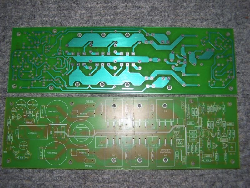

(#) pacal76 hozzászólása Nov 20, 2010 /
Olyas valakit keresnék aki megépítette ezt a fetes erősítőt, vagy van némi véleménye róla.
(#) kadarist válasza pacal76 hozzászólására (») Nov 20, 2010 /
Kapcsolási rajz van hozzá?
(#) pacal76 válasza kadarist hozzászólására (») Nov 20, 2010 /
Valahol igen. Csak most épp nem találom, viszont aki megépítette az tuti felismeri a nyákról is.
(#) Bassmester válasza pacal76 hozzászólására (») Nov 20, 2010 /
Ez anno, "N-mos project"-ként volt fennt a neten, de ide is már jópáran feltöltötték korábban, többek közt én is
Sajnos most nincs kéznél. Nem lehet valahogy PDF-eket keresni a topikban? Régóta tervezem megépíteni, mert állítólag jófajta kapcsolás.

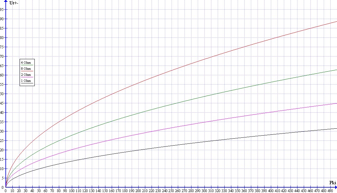

Sokszor kérdezik hogy mekkora teljesítmény vehető ki adott körülmények között egy erősítőből. Most töltöttem le egy progit amivel lehet grafikonos ábrázolást készíteni, (bár a % jelet nem akarja felismerni ) és könnyítésként íme egy gráf.
(#) Bütyk-örmester válasza Bassmester hozzászólására (») Nov 20, 2010 /
Sziasztok. Lehet tévedek de nekem nagyon úgy tűnik mintha ez lenne az. Van kapcsolás is hozzá, csak nem tudom hogy jó vagy sem.
(#) Bassmester válasza Bütyk-örmester hozzászólására (») Nov 20, 2010 /
Igen, ez az egyik variánsa a fenetudja hányból. Az otthoni gépemen mind megvan, ha érdekel valakit. Bár szerintem ebben a topikban is fellelhetőek
Nem lehet valahogy kigyűjteni az eddig feltöltött PDF-eket? Ha igen, akkor segítsen már valaki
