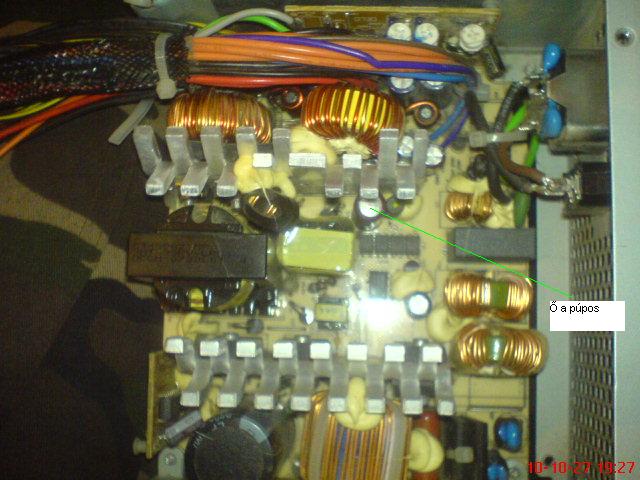

Sziasztok. Az lenne a gondom, hogy adott egy Chieftec GPS-450AA-101 A táp és egyik napról a másikra megállt! Az alaplapon világít a led, lilán mérhető a +5Volt, illetve a zöldet letesteltem és csak 1-et fordul a venti és kész. Egy kondit találtam ami kissé púposabb mint társai de mást így elsőre nem láttam. Ha valaki tudna egy kis segítséget, azt megköszönném. Jah és elektronikai tudásom kimerül egy izzó cserénél. Ha kell tudok felrakni képeket. Ja és nekem is volt halk sípoló hang, de csak ha ment a gép.

Akkor ki lehet zárni hogy az alaplap a rossz. Műszered van? De jobb lenne ha leírnád hogy milyen eszközök állnak a rendelkezésedre.Addig is szedd szét a tápot, és nézd meg a forrasztási oldalon , nincs e kimelegedve valamelyik alkatrész.( esetleg egy pár képet róla) Bocs hogy megint szerkesztem de írd már le hogy milyen IC-k vannak benne.
Ok. Van egy Maxvell multiméterem, forrasztó pisztolyom, és nagyjából ennyi. Már szétszedtem és a nyákon semmi jele égésnek, csak a beült. oldal felől van egy púpos kondim és kész. Képet nem sokára tudok feltenni csak lemerült az akksi.
Mérd meg a kondi kapacitását, vagy ha nincs kapacitás mérőd , a kisülési időből tudsz némi következtetést levonni ,de mindenképp csere. Azután műterhelés után kell nézned.
Ok értem csak az a gond hogy a csúcs mérő készülékem csak 200µF-ig mér, ez pedig 1500µF 16V. Mellékelem a képeket igaz telefonnal csináltam. Műterhelésnek jó az autós izzó?
Akkor csinálj össze hasonlító mérést.Ha van benne másik 1500-as kondi vedd ki de ellőtte színezd be a tetejét hogy tudd melyik a jó melyik a rossz.Ellenállásméréssel hasonlítsd össze a jó illetve a rossz kondi kisülési idejét.
A GK izzó jó lesz,kell belőle mindegyik ágra de legfőképp az 5 voltra
úgy néz ki a kondi halott. van helyette itthon 1000µF 470µF 16µF ha jó valamelyik? illetve kész a izzós terhelés
Próbából forraszd be az 1000 mikrót, figyelj a polaritásra.A műterheléseket kösd a molex csatikra.Próba.(TE hogy írod a mikrót?)

Úgy néz ki hogy megjavítottuk mert elindult szépen de csak sípol ez még idegesít egy picit
Még koránt sem! Itt az ideje hogy minden kondit kicserélj jó minőségű alacsony ESR-es kondikra.Az1000 µF helyére vissza kell tenned majd az eredetei értéknek megfelelő új kondit!! KB egy ezres de lesz egy tápod.
cseréljem ki az összeset? Mi az hogy alacsony esr-es? A boltban tudni fogják?
Hát, az lenne a legjobb, ha biztonságos tápot akarsz. A szekunder oldalit,tehát a nagy értékűeket -1000uF, 2200µF stb- valamint a készenléti tápnál lévőket mindenképpen. egy szóval a "nagy panelon" lévőket.A sípolás azt jelenti hogy nincs megfelelő szűrés és valami terheli a tápot.Lehet hogy egy másik kondi de még nem púpos, ugyan is az nem feltétel ahhoz hogy rossz legyen.Az ESR (Equivalent Series Resistance- Veszteségi ellenállás) tudnifogják rá is van írva Low ESR.Ha nincs akkor Japán kondi.
