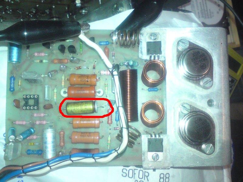

(#) Kistóth hozzászólása Nov 28, 2010 /
Légyszí segítsetek! A quadom meghalt meghajtó?végfok csere után az egyik fele jó a másik kimenetén -46,3v van.
ha kiveszem az ÖSSZES TRANYÓT akkor is -16,7v van a kimeneten. a diódákat újra cseréltem,semmi!
negatív ág:100mA
pozitív ág: 10mA
VALAKI MONDJON VALAMI OKOSAT!
ELŐRE IS KÖSZI!
(#) CIROKL válasza Kistóth hozzászólására (») Nov 28, 2010 /
Nem kivenni kell a tranzisztorokat hanem ellenőrizni aztán ha netán rossz cserélni , apropó a képen az ÍC sem nincs a panelben ?
Mértem mindegyiket, nem zárlatos és nem szakatt! az ic-t kivettem. TL071 van benne egyébként! a két 1kohmos ellenállás melegszik.
(#) kadarist válasza Kistóth hozzászólására (») Nov 28, 2010 /
Az IC kimenetén mekkora feszültség van? A képen jelzett elkó nem sült meg egy kicsit?
