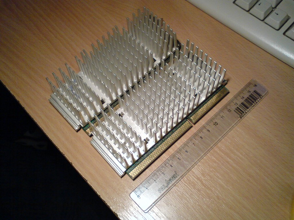

(#) Leadtek hozzászólása Dec 21, 2010 /
VF3 hűtőbordának ez megfelelne?
(#) CIROKL válasza Leadtek hozzászólására (») Dec 21, 2010 /
Tökéletes

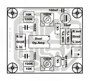

(#) matyusz hozzászólása Dec 22, 2010 /
Üdv mindenkinek.
A problémám az lenne, hogy megépítettem ezt a kapcsolást(mellékelt fájl) és működik gond nélkül csak ha tekerem a hangerőszabályzó potit amit utána raktam akkor a hanszórók mozognak a poti végállásánál pedig pukkan egy nagyot. A válaszokat előre is köszönöm.
(#) CIROKL válasza matyusz hozzászólására (») Dec 22, 2010 /
Hová tetted a potmétert , milyen erősítő elé van ez rakva stb... bővebbet kéne tudni a válaszhoz .
