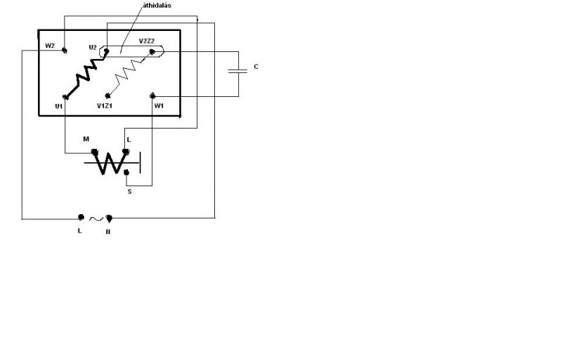

(#) VIM válasza pityesz001 hozzászólására (») Nov 28, 2010 / 1
Helló!
Az indító relé: MIHA B 60/195. A kondenzátor 80mikroF/280V-s.
„OZF8 C-2ND”
A 8 után van még egy 0, de lényegtelen, mert csak a tengely magasságot jelenti. Itt van a bekötése.
Ezen az oldalon képekkel is illusztrálva: 380/220 villanymotor bekötése c. topik, képek, 5. oldal alja.

(#) szabopeteke válasza pityesz001 hozzászólására (») Nov 28, 2010 / 1
Én kettő adatot találtam, amire igaz a 11-12 amper is meg a 1500 w is meg a 2920/p fordulat...az egyik: OZF90C-2N (vasmag-hossz: 115mm). Ez 12 Ampert vesz fel , indító kondenzátoros, tehát relé is van abban amit találtam...160-200 mikrofarados indító-kondi, 120/530-as relé van nekem megadva...A másik OZF90C-2ND , 11.6 Ampert vesz fel...(vasmag hossz:105 mm)...ez is indító kondid...a kondi és a relé ugyanolyan nálam...ebben a két esetben csak a tekercselési adatok mások, pl a kötések a tekercs-fejben meg a huzal átmérő, menetszám...ilyesmi...de ez téged nem érint... De van egy harmadik adat, ami csak 9.1 Ampert vesz fel...az állandó üzemű kondis, vasmag hossz: 90 mm...győződj meg, hogy tényleg tizen...amper van-e ráírva...ha 11.6 vagy 12 amper, akkor a bekötés ugyanez lesz, mint "(#850844) VIM válasza pityesz001 hozzászólására (#850775)" hsz-ban, csak az én értékeimmel vagyis 160 mikrofarad indító-kondi, és 120/530-as relé...de már most szólok, hogy ekkora teljesítménynél én még nem találkoztam olyan relével, ami néhány hónapnál többet bírt volna...mindnek elég az érintkezőke, meg az a rugó, ami az érintkezőt nyomja...ha a tied jó, írd meg honnan szedted, tudjam hol lehet elfogadható minőséget összeszedni...(elegem van a szutyok szarokból...túl drága szemetek az 1100 w-os meg annál nagyobb teljesítményre készült relék ) én úgy oldom meg, hogy ahol lehet, nyomógombbal indítható a motor, ahol meg automatikusan kell indulnia, ott a relé nem dírektbe kapcsolja a kondi áramkörét, hanem egy mágneskapcsoló behúzó tekercsét kapcsolja, és a mágneskapcsoló kapcsolja a kondit...majdnem lehagytam...szerintem 30 mikrofaradot állandó üzemre is rátehetsz, de az indító kondi, a 160/200-as legalább 400 voltos legyen...inkább 450 voltos....de ha rosszul gondolom, javítson ki valaki...
*** próbálj meg magyarul is írni keressél valami épeszű billentyűt, ha tudsz...alig bírom kitalálni mit írsz...az előző hsz-ban is volt egy mondat amire nem jöttem rá, ebben is van olyan rész...a lényeg, hogy gyárilag kifejezetten indító, és nem állandó üzemű kondenzátoros motorként készült...azért írtam a 30 mikrofaradot, mert 1100 w körül léteznek állandó üzemű kondis motorok, amelyeknek a segédfázisa hasonló keresztmetszetű huzallal van tekercselve...de gyárilag ehhez csak az indító kondi van...a relé praktikus lenne, ha nem döglene le...így lényegében a nyomógombbal csinálod azt, ami a relé dolga lenne..de legalább sikerült azonosítani: OZF90C-2ND....mire kikalkuláltam, hogy "körfűrész"... akkor legalább mindíg lesz ott valaki..lesz aki észreveszi, ha meg kell nyomni a gombot...nem úgy, mint pl. vízszint-kapcsolós szivattyúknál...nekünk is van egy szintén 1500 W-os IMI motorral hajtott körfűrészünk (is), és az is 2920-as fordulatú motor..fejből nem tudom a típusát, de indító kondenzátoros...1978-ban gyártott motor, és még ugyanabban az évben lett rá megvéve a nyomógomb...pedig a motor előbb megvolt, mint a fűrészgép...de még a gyári tekercselésével megy....(gyorsan, rohamba készült gép korábban megvett motorra számítva, építkezés közben szarufát meg tetőlécet vágni, aztán megmaradt tüzifához) pedig minden favágáskor 6-8 alkalommal legalább lefullad, csak egyből, azonnal újra indítjuk, nincs ideje leégni...meg eleve úgy indítjuk, hogy megnyomjuk a gombot, utána dugjuk be, (nincs kapcsoló, pedig nem ártana) és mikor felpörög, akkor engedjük el a gombot..(sokan bekapcsolás után nyomják a gombot...abban az esetben miután bekapcsolja, addíg erőlködik a motor, amíg meg nem nyomja a gombot, mert nem tud elindulni)...ja azt javaslom, olyan nyomógombot tegyél, ami nem a Tecsó gazdaságos, hátha agyoncsap ..a Tecsós cucc nem feltétlen elég jó szigetelő...meg lehet beégnek az érintkezői...érdekes...a 40 éves csengő-gomb bírja...a fekete kocska bakelitban piros vagy zöld gömbölyű gomb..állítólag most is gyártanak olyat is..de rád bízom, több féle is létezik...csak bírja...remélem még nincs zárlat a motorban...meg vedd figyelembe, hogy ahol használni fogod, a 16 Amperes biztivel nem nagyon indul el, mert nagy az indítási áram, amíg álló helyzetből felpörög...25 Amperral már tuti...aztán vigyázz...ha az egyik kezed levágod, utána egy kézzel nehéz fát vágni...meg a lapot élezni is jajj majdnem elfelejtettem...ha jól emlékszek, az indító kondikon 2 érték szokott lenni...én is azért kettőt írtam...van pl. 100-125, 120-160, 160-200 mikrofarados...csak infóként...neked a 160-200-as kell majd,450 voltos. (feszkóra azért lényeges, mert tárolja az energiát, nem sül ki a tekercselésen keresztül, mert csak az indításkor van áramkörben (hacsak kikapcsolás után meg nem nyomod a gombot), meg a fáziseltolás miatt eleve nem lessz kb 330 voltnál kissebb igénybevételnek kitéve, de nagyobbnak lehet...ha jól gondolom...na fexek...jó éjt...ne tekerd fel magad a fűrészre...túl éles, és kényelmetlen is...meg ha nem tekered le magad gyorsan, akkor a motor is leég, sőt ha a bizti nem old le, akkor a ház is...és ez együtt ciki lehet...levágott kézzel tüzet oltani de ha rendesen élezed, 30 centi átmérőjű lappal lehet dolgozni vele...ha érzed mit bír, és nem tolod nagyon, akkor 50 centissel is, de azzal már finoman...meg függ az áttételtől is....meg hogy milyen kemény fát vágsz, vagy mennyire vizes...
