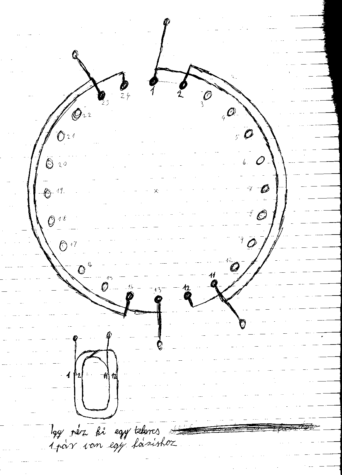

(#) dobo válasza dobo hozzászólására (») Szept 17, 2010 /
Na szóval itt a rajz.
Még azon gondolkodtam hogy az egymás mellet lévő 4 horonyban meg kell hogy eggyezzen az áramirány szerintem.
Pl:
Ha az 1 es horony vezetéke a betáp és az áram iránya tőlem elfelé mutat akkor a 11-es véget a 23-as véghez kell kötni. A 13-as vég pedig a csillagpont.
Jó az elméletem?
Kérlek erősíts meg.
(#) szabopeteke válasza dobo hozzászólására (») Szept 18, 2010 /
az a módszer jó, igazad van, hogy kevesebb a vég, csak az én sablonjaim nem alkalmasak erre a verzióra...nekem muszáj volt 6 darab 2 lábas tekercset külön-külön csinálni...itt jön be, hogy ahány ház, annyi szokás...ha így csinálod mindhárom fázisnál, semmi gond nem lesz...csak én fordítva szoktam...én ami neked a 11-es, arra adom a szuflát, az 1-eset kötöm a 1333-assal és a 233 nekem a csillagpont...és én óramutató járásával ellentétesen számolom a hornyokat, de most a te számozásod alapján írtam, hogy kevesebbet keverjek...de ugyanúgy kell működni a te módszerednek is, meg az enyémnek is...has te úgy szoktad, csináld úgy, nehogy belekeveredj. Arra hívom fel a figyelmed, hogy amikor a szembe levő kötések kialakulnak,akár úgy csinálod, hogy megvan a tekercspár, akár berakás után kötöd, szigeteld le, mert muszáj lesz átvezetned a tekercsfej tetején, így lesznek olyan szakaszok, ahol helyileg másik fázis tekercsén lesz a szálad...ne üssön át a kötéshez menő szálak meg a másik,helyileg alatta levő tekercs között...főleg ha 1 réteg zománcszigetelt huzallal csinálod...ha 2 réteges, akkor annyira nem probléma...(sok helyen csak 1 lakkos, meg két lakkos huzalnak nevezik)
(#) dobo válasza szabopeteke hozzászólására (») Szept 18, 2010 /
Az érdekelne még hogy a tiédben is minden horonyban van tekercs ?
Vagy csak minden másodikban?
Valóban könnyebb lehet két véknyabb szál besodrása a horonyba de így is egy pár óra alatt sikerült csak rá kell érezni
Mi az hogy kétlábas?
Az hogy az egy oldali tekercs nem 2 hanem 4 horonyban van vagyis ketté van véve?
a tiéd is egész hornyos,azt hiszem. az enyém is. mikor elkezdem berakni, minden telercs után annyi hornyot hagyok ki, ahány lábas a tekercs...egész hornyos berakás esetén...ebben az esetben 2 lábas tekercsek vannak, egész hornyos, így minden tekercs után két hornyot hagyok ki...de a harmadik tekercsnél észre fogod venni, hogy az adott láb tulsó fele pont a kihagyott hornyokba hogy kerülni...így a berakás végére minden hornyod tele lesz.
(#) szabopeteke válasza szabopeteke hozzászólására (») Szept 18, 2010 /
az, hogy két lábas:hol is van a rajzod..megnyitom...csak a nevét nem tudod, mert le is rajzoltad...
szóval egy tekercs két részből áll: az egyik a 2. horonyból megy a 11.-be. Ez a kicsi láb. A másik része az első horonyból megy a 12-be. ez a nagy láb. mindegyikbe azonos a menetszám jelen esetben, csak méretileg van különbség közte, konkrétan a kerülete nagyobb...ugyanígy mind a hat tekercsnél...ha 36 hornyos lenne, akkor 33 lábas tekercsek lennének.http://www2.slagerradio.hu/
Mocsi, a bővebb link más dolog
Köszi a kimerítő válaszokat ha lesz időm átnézem a kötéseket és megírom mi volt a hiba.

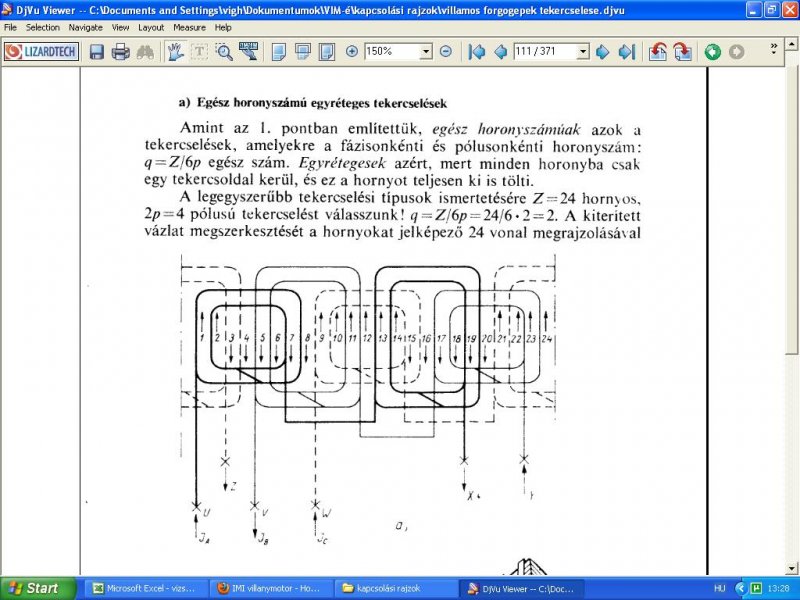

(#) VIM válasza dobo hozzászólására (») Szept 18, 2010 /
Egy kis segítség az eligazodásban. Már sokan letöltöttük ezt a hasznos könyvecskét. Innen.
(#) dobo válasza VIM hozzászólására (») Szept 18, 2010 /
Ebből a motorból 2 db van nekem és mindkettő leégve került hozzám.
Az egyiket vagy 10 éve a faterom kipucolta és bepapírozta.
A másik pedig a satupad alatt volt évekig.
Ezalapján a rajz alapján meg is tekercseltem a papírozott motort de a próba alatt apu egyből mondta hogy álj nem jó a hangja és nincs meg a fordulat sem.
Ekkor elővettük a másik motort és láttuk hogy 4 pólusura tekertük a motort
Ami végülis működött de nagyon melegedett .
(#) szabopeteke válasza dobo hozzászólására (») Szept 19, 2010 /
Ha úgy csinálod, ahogy rajzoltad, akkor két pólusú lesz...ha mindhárom fázist úgy csinálod, akkor három fázisú, két pólusú lesz. ha a kötéseket is úgy csinálod, akkor Y kapcsolású motor lesz soros kötésekkel...és szimmetrikus is lesz...ha nem csinálsz bele menetzárlatot...vagy fázisszárlatot...na megnézem én is azt a könyvet, van-e újdonság benne...aztán lépnem kéne tekercselni....

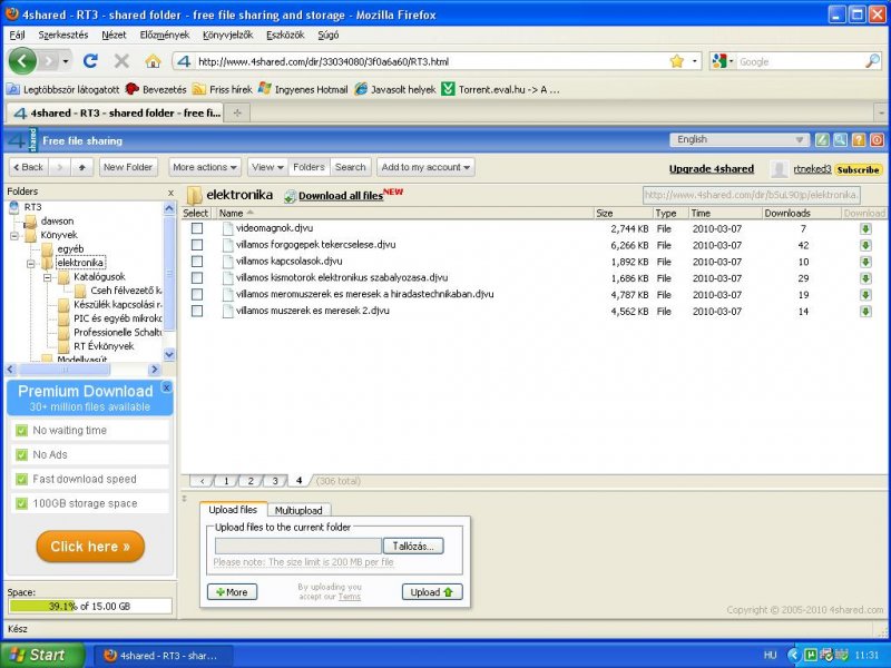

(#) VIM válasza szabopeteke hozzászólására (») Szept 19, 2010 /
Hmmm! Pedig ott van! Elektronika, és a 4. fülecske alatti gyűjteményben.

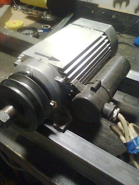

(#) masz962 hozzászólása Okt 27, 2010 /
Sziasztok! Van egy 220V-os IMI motorom, és a segítségeteket kérem a helyes bekötéshez. Valamikor egy szivattyút hajtott, én pedig egy gyalugépet szeretnék vele működtetni. Tipusa: KE 61.5-2-2.2 (sehol nem találok ilyet) fordulatszám: 2840/min és 2,2 KW-os. Gyári szám:70/93. Ezek vannak az adattáblán. Az oldalára szerelt kondenzátordobozban van 2db kék vezeték U1 és U2 jelöléssel, és 3db fekete Z1, K, és K jelöléssel,és a kondi:45mikrofarádos 450V-os. Visszanézve az írásokat nem találtam számomra egyértelmű bekötési rajzot. Szerintetek fog kelleni hozzá + indítókondenzátor is?
Köszi mindenkinek előre is : MASZ962
(#) szabopeteke válasza masz962 hozzászólására (») Okt 27, 2010 /
Hát...majd körülnézek, de nem emlékszek ilyenre....kinézetre hasonlít az MA sorozathoz...a vezetékek között milyen ellenállás-értékek vannak? 1 fázisú motoroknál U-val a főfázis-kivezetéseket, Z-vel a segédfázis-kivezetéseket szokták jelölni...de amivel találkoztam, ott Z1 és Z2 volt, nem volt K... Valószínű az U1 és U2 között kicsi ellenállás-érték lesz. az érdekel, hogy az U-val jelöltek és a többi között van-e kapcsolat, és ha nincs, akkor a Z és a K1...illetve a Z és a K2 között milyen értékek vannak....meg a K1 és a K2 között...de ezek szerint nincs benn a kapocs-dekni fedelén a bekötés a belső oldalon?....rá szokták matricázni...bár 15-20 éves matrica könnyen lepotyog....ja az értékek kondi nélkül érdekelnek, legalábbis ha állandó üzemű kondenzátor van benne...ezt azért írom, mert ha átvezet a kondi akkor téves következtetésre juthat az ember....illetve ha indító-kondenzátoros, akkor kikapcsoláskor nem sül ki a tekercselésen keresztül, és tönkre teheti a műszert, ha véletlen a két kondi-kivezetésre mérsz...esetleg támpont lehet, hogy van-e relé benne....
(#) masz962 válasza szabopeteke hozzászólására (») Okt 27, 2010 /
Megmértem kondi nélkül:
U1-Z1 6,3 ohm
U2-Z1 5,2 ohm
U1-U2 2 ohm
K1-K2 1 ohm
Más kombinációban nem mérhető semmi.
Reléje nincs, csak egy üzemi kondenzátor, aminek a motor oldalára szerelt hengeres dobozában vannak a vezetékek is egy csokiba kötve. A 2db fekete vezetéken egy pici sárga szalag van K jelzés mindkettőn, a többi vezetéken fehér szalagra van írva a jelzés: U1, U2, Z1. (hátha ez is támpont)
Van róla nagyobb kép is.
