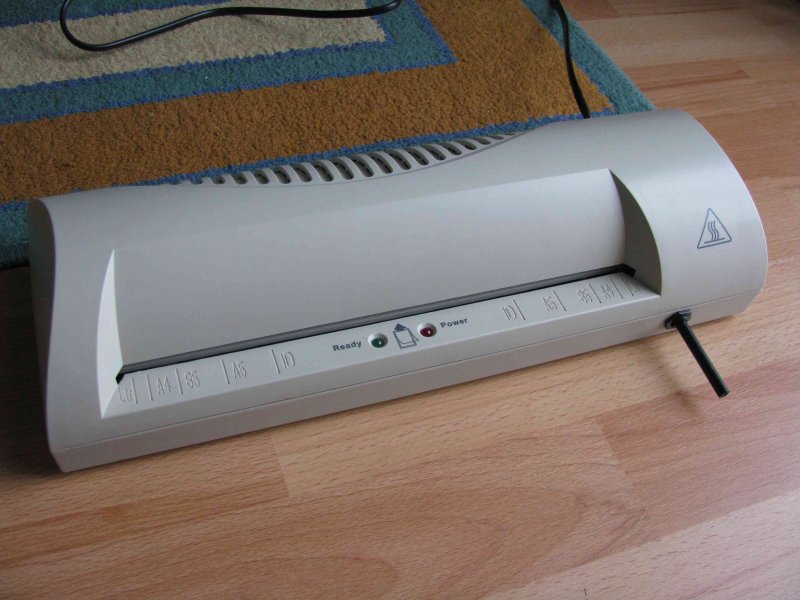

OFF Nincs valakinek egy felesleges felső hengere vagy egy komplett laminátora feleslegben? (kép mellékelve) 160 fokra felfűtöttem az enyémet és a felső hengeren a gumi hosszában szétdurrant. Pedig forgott a gép, lehet hogy selejtes volt. Közben hiánycikk lett... Aki tud kérem segitsen! Privátban a többit!

(#) kaqkk válasza Rumcájsz hozzászólására (») Dec 18, 2010 /
Az első laminálóm is így járt ! Aztán csináltam laminálót fénymásoló fixálóhengerpárból , azóta kb 20sec a felmelegedési idő és az A/4 es nyákot is elég kétszer átengedni rajta ( előmelegítés nélkül)

(#) Rumcájsz válasza kaqkk hozzászólására (») Dec 19, 2010 /
Köszi az ötletet, tegnap este ez fordult meg a fejemben. Ma körbejárom a várost, hátha valamelyik ismerősőmnek lesz egy felesleges példánya.
Ezek a fixáló hengerek milyen tápról mennek? Remélem 230V kell nekik?!
(#) kaqkk válasza Rumcájsz hozzászólására (») Dec 19, 2010 /
A fűtése egy 230v os halogéncső , a motorja meg olyan amit rászerkesztesz

(#) Rumcájsz hozzászólása Dec 20, 2010 /
Megoldódott a lamináló, ma épp Csongrád Megyébe mentem és Szentesen találtam még! Vettem is 3-at. Maradt még 5db.
Köszönöm mindazoknak a segítségét akik privátban is megkerestek segítő szándékkal!

(#) luxmanpower válasza Rumcájsz hozzászólására (») Dec 20, 2010 /
Én írtam korábban hogy valami nem okés az olcsóbb tescos laminátorral, mert az enyém szintén így járt... A drágábbik az bírja.
(#) Rumcájsz válasza luxmanpower hozzászólására (») Dec 20, 2010 /
Ahan, tehát a fekete hengeres a nem megfelelő...
Másik az sajnos nincs, bejártam a fél országot. Nekem pillanatnyilag az occsobbik van ami tönkrement, de hamarosan itt a karácsony és már már kétségbeestem hogy mivel fogom az SMD panelokat elkészíteni. De végre megoldódott, ha 10 panelt kibír, már az is megérte az árát! (900Ft)
Tudom hogy nem ez a megoldás, kiváncsian figyelem mikor lesz a másik fajta kapható. Azt a tippet kaptam hogy hamarosan ismét lesz!
(#) patexati válasza Rumcájsz hozzászólására (») Dec 20, 2010 /
Ha alacsony hőmérsékletű a festéked bírni fogja! Én már jó ideje használom az enyémet mit egy léptetőmotor hajt és egy hőszabályzó kapcsolgat triakkal mindkettő állítható potméterrel! Én nem kapcsolom ki ha végzett hanem visszaveszem a hőfokot és járatom még pár percet így van ideje lehűlni szépen egyenletesen.. múltkor vettem egyet azért tartalékba
