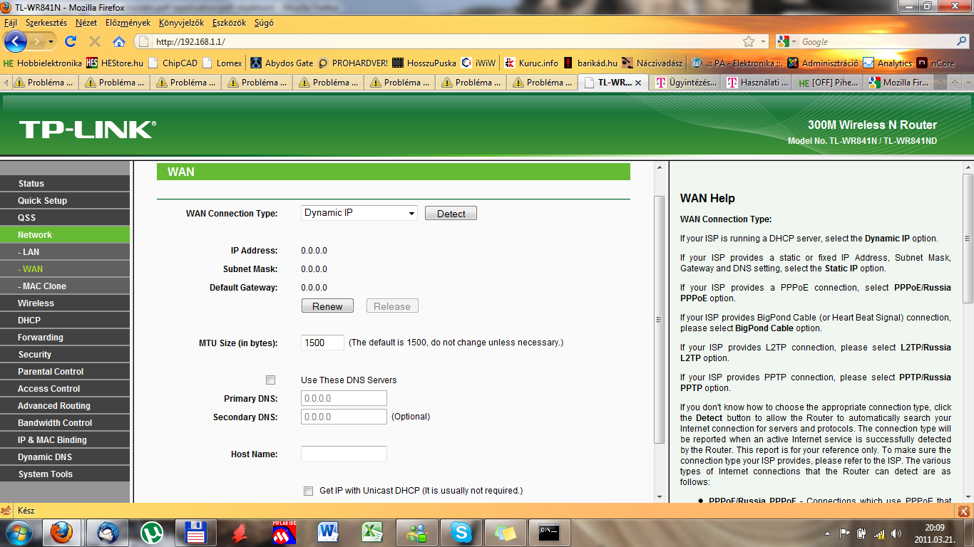

Adsz egy képet a router setup wan részéről? Biztosan jó a jelszó, mármint nem írtad el? Nem PPPoE a protokoll?

A modemen be van kapcsolva a DHCP? Mert csak akkor lehet dinamikus az IP. Szerintem állítsd be statikusra, és a modem kimenetét is.
(#) Ricsi89 válasza Attila86 hozzászólására (») Márc 21, 2011 /
Talán be kell állítani a routerben a t-online-tól kapott felhasználónevet és jelszót(gondolom adsl neted van). A laptopban be van állítva ez szerintem, így magától "tárcsázik" a gép. Ezt be kell állítani a routerben is. Nekem a connection type PPPoE-n van.
(#) Attila86 válasza mps hozzászólására (») Márc 21, 2011 /
Nem kell jelszó. Egy routernek látszó tárgyból (melyre "T-Home" van írva) kijön egy LAN kábel amit ha bedugok a laptopomba akkor azonnal, mindenféle jelszó, tárcsázás, bejelentkezés vagy bármi hasonló dolog nélkül van net. Ugyan ezt a kábelt dugom bele a most vett routerbe hogy az adjon vezeték nélkül netet, de nagyon nem akar.

A laptoppodnak nem fix IP van véletlenül beállítva?

Akkor valószínű, hogy le kellene clonoznod a mac címát a laposodnak, és persze a kapcsolat típus is ok dinamikusnak. Van egy menupont a wan alatt, a mac clone, ott.
(#) Attila86 válasza (Felhasználó 15355) hozzászólására (») Márc 21, 2011 /
Klónoztam a MAC címet is, de akkor sem megy. De amúgy nem kellene másolni, mert ha a párom laptopjába dugom bele ezt a LAN kábelt, akkor azon is azonnal, szintén mindenféle tárcsázás meg jelszó nélkül van net.

Közben rájöttem, hogy már egy router van a rendszeredben. Egy másik router helyett egy AP- kellett volna venned, ezt lehet könnyen konfigurálni wlan-nak

A routert is jó, valahogy be lehet állítani swichnek, akkor működik, de ne kérdezd, hogyan Most sokat segítettem. Ha jól emlékszem a wan-ba nem kell semmit dugni. De ezt ne vedd kézpénznek.
(#) Attila86 hozzászólása Márc 21, 2011 /
Közben basszus rájöttem hogy ennek a T-Home routernek is van antennája... Be is léptem és bekapcsoltam a WIFI-jét. Van is net rendesen.
