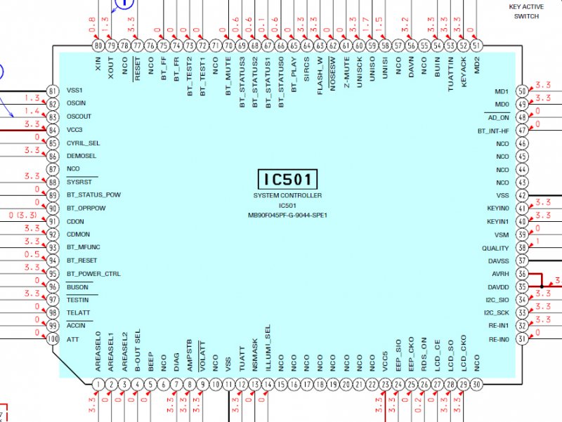

Hello,
Sony autórádióval kapcsolatban kellene nekem segítség, van egy MEX-BT2500 típusú autórádióm és nem működik rajta egy gomb sem. Demo üzemmódban marad nem lehet bekapcsolni. A rádióval előtte nem történt semmi még az előlapot sem szedtem le róla, egyszer csak a következő indulásnál már nem tudtam halkítani sem hangosítani sem semmit. Már olvastam több helyen lehet beragadt egy gomb de nem érzem meg mérés alapján semmi baja szerintetek?

Lemértem egy gomb sem ragad be neki letöltöttem a service manualt hozzá azon kerestem végig a gombokat de semmi olyan alkatrészt nem találltam a rajzon aminek baja lehet. Ellenállások vannak végigkötve egészen a vezérlő chipig. Szerintem magának a teljes chipnek nem lehet baja mert ha berakok egy CD-t akkor lejátsza csak ugye nem mennek a gombok. A kijelző hibátlan, a gombok mintha meg lennének fagyva. Elősször arra gondoltam talán a hideg miatt de nem. Mellékelem a servicét neki. Arra is gondoltam de nem tudom mitől lehetett volna rövidzár de még ha lett is volna szerintem az ellenállások lecsökkentik és semmi baja nem lett volna nem értem mi lehet vele.

(#) Inhouse válasza S.Roland hozzászólására (») Dec 2, 2010 /
Vedd le az előlapot és a rajz alapján keresd meg a 2 "adatvonalat" és mérd meg a testhez képest mekkora ellenállást mutat. Elvileg szakadásnak kell lennie. Semelyik gomb nem megy, vagy csak a hangerő? Mert a legtöbbet használt gombok szoktak először tönkremenni, és vagy nagyon erősen kell nyomni, vagy már az sem segít...
Szimuláld le valamelyik gombot kívülről, hogy úgy megy-e?

Hello,
Szétszedtem ma a rádiót az előlapot lemértem tüzetesen nincs zárlat az ellenállások is jók és az előlap eljutattja az adatokat a csatlakozásig. Magában a rádióban viszont nincs semmi égés nyom vagy fekete vagy valami. Nem tudom maga a rádióban lévő IC501 tönkremehet -e vagy akkor az egész rádió nem megy? ezt azért kérdezem mert nyanakodjak e valami miatt rövidzárra vagy sem. Feltöltök egy képet ezen ennek a rádiónak az IC-je a kérdésem pedig a következő lenne a lábaknál a piros számok azok mik? a mért ellenállási érték vagy az a feszültség amit kell ,hogy kapjon az IC?
Előre is köszönöm
S.Roland
(#) Inhouse válasza S.Roland hozzászólására (») Dec 7, 2010 /
Feszültség értékek.
Kipróbáltad, hogy adsz egy gombnak megfelelő értéket a főpanelra egy külső gombbal, rövid vezetékkel? Gondolom a tieden is van olyan funkció, ami rövidzárra működik, az a legegyszerűbb. Ha azzal sem megy, akkor könnyen lehet, hogy a proci ezen része halott...
