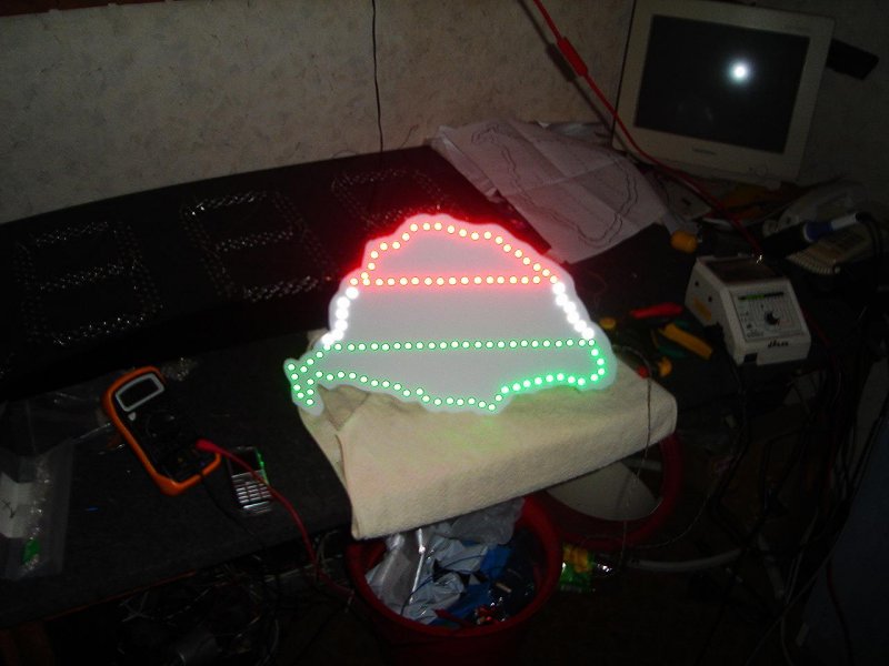

(#) dbase válasza klemo86 hozzászólására (») Dec 4, 2010 /
Nem olyan olcsó főleg a nagy szögü specko led, mert a kisszögü az szemből valami de oldalrol semmit nem ér.
Mi nálatok az olcsó?
Ez a magyarország nekem 3500ftba van csak a led plusz plexi plusz munka, 4-5 óra volt.
Nem sajátom, külön kérésre készült.

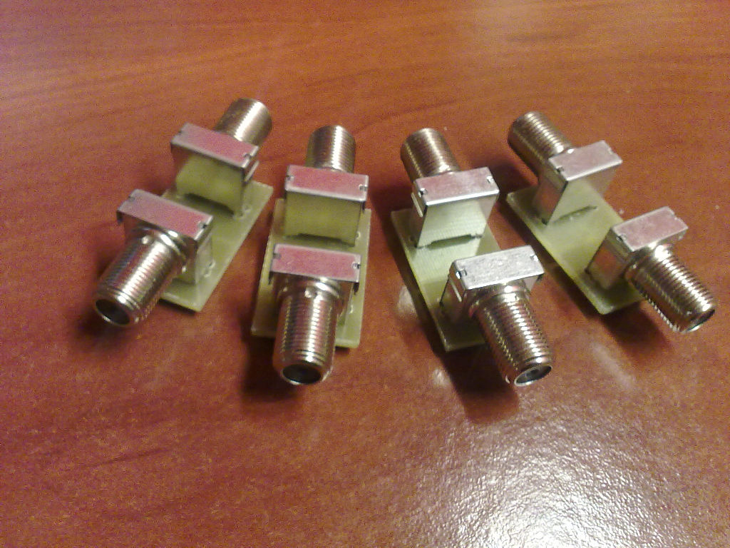

Elkészültem egy rendkívül egyszerű hasznos kis cuccal. Annak okán álltam neki, hogy a légszerelt prototípus az asztal mögött megadta magát, és úgy éreztem megérdemelné a dolog hogy kultúráltan oldjam meg. Hát így sikerült
(Amúgy ez egy földhurokmentesítő, ha valakinek kábeltv miatt van földhurok a hangrendszerében, annak ez a megfejtés )
(#) Action2K válasza DanyyX hozzászólására (») Dec 7, 2010 /
Nem sajnáltad az ónt, azt látni. Árnyékolás lesz, kell neki? Mármint kis dobozka.
(#) DanyyX válasza Action2K hozzászólására (») Dec 7, 2010 /
Ónnal sajnos meg kellett tolni, mert nem tudtam oválfuratot készíteni az F-csati lábainak, ezért a 2-es lyukban álló kis lemezlábat csak így tudtam normálisan megfogatni.
Igen, burkolatot mindenképpen akarok neki, valószínűleg egy szögletes 25x25-ös műanyag csőbe lesz beépítve és műgyantával kiöntve. Árnyékolás szempontjából nem kritikus, az egész cucc 3 centi hosszú, azon a távolságon nem hiszem hogy bármi is megszórná itt a szobában
