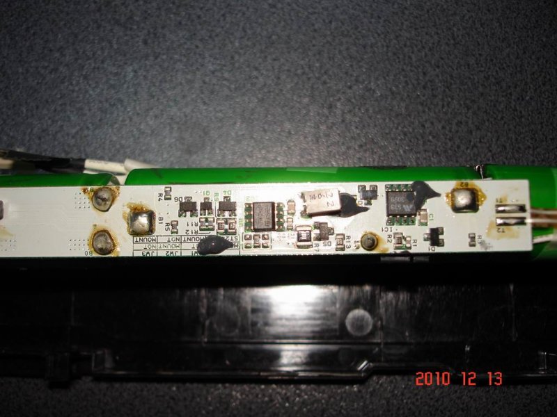

(#) mtomihun válasza bankimajki hozzászólására (») Dec 12, 2010 /
Helló
Ha mutatok képet laptop akkuról, akkor meg tudod mondani, hogy melyik lábra mit kell neki adni, hogy feltöltse az akkukat?
Köszi
(#) bankimajki válasza mtomihun hozzászólására (») Dec 13, 2010 /
Ha mérsz értékeket a kivezetéseken. És szép (nem homályos) képet raksz fel, akkor nagy valószínűséggel igen.
(#) mtomihun válasza bankimajki hozzászólására (») Dec 13, 2010 /
Helló
Oké, mindjárt csinálok képeket!
Itt vannak a képek! Jók lesznek?
Mit mérjek?

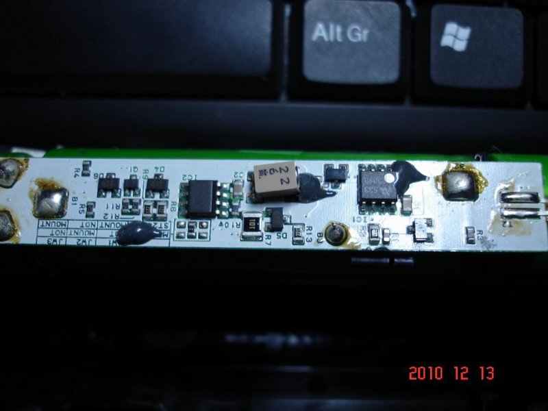

(#) mtomihun válasza mtomihun hozzászólására (») Dec 13, 2010 /
Még 2 kép.
(#) bankimajki hozzászólása Dec 13, 2010 /
Az a készülék amiből ez ki lett szedve meg van még? Mert ha igen akkor akkor egyszerűen nézd meg hogy annak a kimenetein milyen feszültségek vannak. Ha meg nem akkor az van hogy keress a panelon egy biztosítékot és egy FET-et. (Ez a FET gyakran egy IC) Keress adatlapot a rajta lévő alkatrészekhez és azonosítsd be őket. Ahogy elnéztem ez egy 3 cellás töltésvezérlővel ellátott akku. Nagy valószínűséggel ennek is 3* külön 5V kell. Ezeket a csatlakozási pontokat kell megkeresni. Én úgy indulnék el, hogyha megvan a FET, akkor megnézném hogy annak a Drain-je melyik kimeneti csatlakozási ponthoz tartozik. (Nálam az egyik szélső volt logikusan.) Ha megvan ez a pont, akkor megkeresném hogy ez a + vagy a - ágban van. Ha megvannak ezek az infók, akkor el lehet kezdeni megállapítani hogy hova mit kell kötni. Mivel ehhez a ponthoz képest kellene végigmérni az összes csatlakozási pontot. És ahol kb. 3-4,2V közötti értéket mérsz, oda megy az első 5V. Utána az a melletti kapocsnak keresed meg a párját. Oda is kell (az előzőtől független) 5V. És ugyanúgy az a melletti kapocspárt is megkeresed, ahol kb 3-4,2V ot mérsz és oda is megy a független 5V. (Kb. ennyi.) Viszont ha megtalálod a töltésvezérlő IC adatlapját és visszakeresed a kivezetéseket, akkor úgy is megállapítható hogy hova mennyi kell. (Én a kis IBM Thinkpad notim akkuját a leírt módszerrel formattáltam és több, mint duplájára növekedett a kapacitása. 1/10C-vel lemerítettem 2,5V-ig (Tudom hogy ez veszélyes, de folyamatosan figyeltem és azonnal elkezdtem visszatölteni.) Ill. 1/10C-vel visszatöltöttem.4,2V-ig Majd ráengedtem a saját töltőjét is. És láss csodát az addig 15 percet bíró notival egy másfél órás filmet simán végig lehet nézni. (Ez még számomra is megdöbbentő volt. (Ekkora javulást nem is reméltem.)
