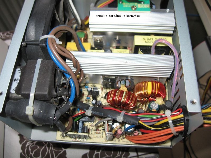

(#) didyman válasza Fülöp Ferenc 49 hozzászólására (») Dec 8, 2010 /
Lila vezeték. A készenléti területről egy fotó jó lenne.

(#) Fülöp Ferenc 49 válasza didyman hozzászólására (») Dec 8, 2010 /
nem tudom melyik területre gondolsz, de itt van néhány kép

ujabb fejlemény , forro volt a táp , és ugy látom hogy nem megy a hütöventillátor , de nem tudom hogy azt az alaplap vezérli-e , mert találátam egy lógó stekkert sárga fekete vékony huzal ami a ventilátorbol jön ki ,és az alaplap kőrnyékén lógott de nem tudom hogy miért logott ott , szoval nincs hütés , és a ventilátor vezetékén nincs feszko sem üzem közben, mondjatok valami okosat , Feri köszönettel a ventilátzor nem szorul , fut jol
(#) abcdabcd válasza Fülöp Ferenc 49 hozzászólására (») Dec 8, 2010 /
Ha hosszú a vezeték akkor talán úgy van megoldva, hogy az alaplapig elérjen és oda szánták, ha rövid akkor valószínűbb, hogy a táp belsejéből esett ki...
Viszont lehet jobban jársz, főleg ha már le is szedted a fotók miatt a táp burkolatát (így gondolom nem probléma megint megtenni), hogyha megnézed hogy a táp belsejében van -e a vezeték végén lévő csatlakozóhoz való ellendarab... bár van olyan spec táp spec gépbe (pl HP régi asztali gépen láttam ilyet, ahol a táp ventillátorát az alaplap szabályozza, de ez egy általános táp nem is tűnik tuningdarabnak se, szóval inkább a tápban magában lehet a venti szabályzása és onnan eshetett ki...
(#) Fülöp Ferenc 49 válasza abcdabcd hozzászólására (») Dec 8, 2010 /
ez a lógó stekker kijön a korbáccsal együtt a gépbe és ott logott , biztos nem a tápba volt , probáltam rövidre zárni hátha kapcsoloszár de semmi. valoszinü valami monitorozáshoz valo höérzékelö, köszi Feri

(#) Fülöp Ferenc 49 válasza belfi2 hozzászólására (») Dec 8, 2010 /
közben elökerestem az alaplap rajzát és megtaláltam a helyét a stekkernek , de semmi , mennie kellene a ventilaátornak , de 2.8 volt van a vezetékén ? nagyon pénz szaga van a dolognak , lehet hogy egy uj táp kell.
de a gép az megy , most is evvel a rossz táppal irok , a ventilátor talán külön kap áramot???, szerintem 12 voltos , de a wincsi sem menne ha nem lenne 12v.
(#) belfi2 válasza Fülöp Ferenc 49 hozzászólására (») Dec 8, 2010 /
Csak két vezeték jön ki a ventiből? Próbálj meg neki adni másik ,külső tápból feszültséget (lapos elem )
(#) _ampervadasz_ válasza Fülöp Ferenc 49 hozzászólására (») Dec 8, 2010 /
Üdvözlet.
Próbáld meg azt elkövetni, hogy lekötöd a ventilátort a tápegységről, és a 12V -os ágára kötni, majd indítani a számítógépet.
Ha így nem indul el a ventilátor, akkor a ventilátor cserére érett.
(#) belfi2 válasza _ampervadasz_ hozzászólására (») Dec 8, 2010 /
Épp ezt akartam vele elkerültetni hogy a gépre tegye a ventit, mert ha zárlatos akkor lesz meglepi.
(#) belfi2 válasza belfi2 hozzászólására (») Dec 8, 2010 /
Közben én is megnéztem a rajzot ,de nem látok külön csatlakozót.Ami van az egyik CPU fan a másik a ház hűtő,amit nagy valószínűséggel a BIOS ban kell bekapcsolni.
(#) _ampervadasz_ válasza belfi2 hozzászólására (») Dec 8, 2010 /
A tápegységnek van belső zárlatvédelme, az egyből megszólal ha bármi van.
A békesség kedvéért természetesen ha van kéznél dugasztáp, vagy egy feszültségforrás, akkor erről is meg lehet kísérelni az élesztést.
Amikor egy ilyen ventilátor tönkremegy többnyire, nem húzza zárlatba a gépet, de egy idő kis idő után már elkezd fűteni, mert ilyenkor az egyik tekercs teljes kivezérlést a többi meg semmit sem kap, mert az áramkör lelke, ami a léptető impulzust "léptetné" az elhalt.
