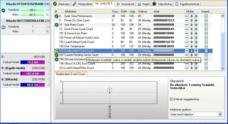

Sziasztok, egy laptopnak (Acer Aspire 7520), mennyi idő alatt kell a BIOS adatokon áthaladni? (Az idő érdekelne.) Mert én amikor megvettem a lapost akkor relatíve gyorsan megcsinálta ezt a procedúrát. (Most pedig már a kis IBM a teljes oprendszerét betölti, mialatt az Acer csak a BIOS-szal szenved. (Ez mennyire normális?) Amúgy minden tök jó, csak gyanús hogy már lassan 2 perc alatt indul el. (Igaz minden baromság rá van aggasztva. USB-HUB, külső hangkártya, külső winyó.) De ha ezeket kihúzom is hasonló időt produkál.
(A BIOS-on semmi nem lett állítva.) Kikapcsoltam a memória ellenőrzést is, de semmi javulás.

Lemértem: 50s. a BIOS. És még 1perc 20sec. a win XP. (1,9GHz-es X2-es AMD proci ketyeg benne 2GB RAM-mal.)
A lassulásnak több oka is lehet Pl boot szektor vírusos,valami progi "össze akad", tele van árva fájlokkal a lemez stb.Keres rá egy bootvist nevű progira.Nekem bejött.
Próbáld meg a Master Clear funkciót, vagy legvégső esetben frissíteni a BIOS firmware -jét, mert előfordulhat rejtett bug amit a csatlakoztatott eszközökkel válthattál ki, és azóta jelentkezhet pl. IRQ vagy DMA kezelési (ütközési) probléma.

Szerintem elég lenne indulásnak HD sentinellel ellenőrizni a kondíciót. Lehet ,hogy felpörgési hiba ,és a winyó már az utolsókat rúgja.
Ez egy Hitachi winyó. A kondíciója 99%.
Akkor lehet ,hogy lassan ismeri fel az ide eszközöket az alább leírtak miatt.
Az az 1% hol veszett?
Nem tudom (elveszett az éterben). De az mennyire ok, hogy az energiatakarékos üzemmód, aktív telepes táplálásnál?
Példaként hamarabb leáll a merevlemez, a rendszer ha nem kell neki annyi erőforrás kikapcsolhatja za egyik magot, vagy visszaszabályozza az órajelet, bizonyos hardvereszközök elmennek aludni egyet ha nincsenek kihasználva.
Ha 99% kondíció, akkor nézd meg a S.M.A.R.T. bejegyzésekben, hogy mi válthatta ki a kondíció csökkenést, ez pedig a lassú merevlemez inicializálási folyamattal is összefügghet a megnyúlt önteszt miatt. Gondolok itt a szektorhibákra.
Szerintem nem ez a gond, de itt van, csatoltam róla egy képet.
De mielőtt még bárminek nekiugranál csinálj egy Boot idejű vírus keresést.PL Avast
Futtasd a CHKDSK segéd programot Takarítsd ki a merevlemezt a "szeméttől" valamilyen arra való programmal (Rád bízom milyennel ne engem szidj ha bele nyúl valamibe) Töredezettség mentesítés. Ha az érték nem változik a HDsentinelben klikkelj kétszer a sor végén lévő minusz jelre és remélhetőleg 100% lesz a kondi |
