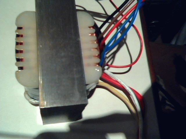

Az lenne a kérdésem hogy a szünetmentes tápból kiszerelt trafónak vajon melyik a primer és melyik a szekunder kivezetése?
Hogy tudnám ezt kipróbálni?
Az egyik oldalon van kék-kék-piros-barna-fekete ezek mind "vékony" vezeték.
A másik oldal sárga-piros-"vékony"piros-fehér.
Én arra tippelek hogy a vastag vezeték a szekunder.

(#) tamitsrob válasza kadarist hozzászólására (») Dec 1, 2010 /
Sikerült megnézni.
3 "rész" van benne primer szekunder meg még valami valószínűleg valami figyelő áramkörhöz tartozhatott ami figyeli ha elmegy az áram.
Ha újratekercselem a szekundert 28V-ra akkor a primert nem kell bántani ugye?

(#) erbe válasza tamitsrob hozzászólására (») Dec 7, 2010 /
Ez a trafó kinézetre nagyon hasonlít UPS trafóhoz. A 3 vastag szál az ellenütemű hajtott primer, a többi meg sokmindenre használatos. 2 belőle a kimenő 230 V, de nem ugyanaz a 2 bemenet, amiről tölti az akkukat. A sok vékonyabb szálból párat erre a célra használ.
Nem ártana tudni, miből került ki.
Ha 12 V-ról üzemelt, akkor a 3 vastagon nem fog 28 V kijönni, ha 24 V akkuról, akkor esetleg.

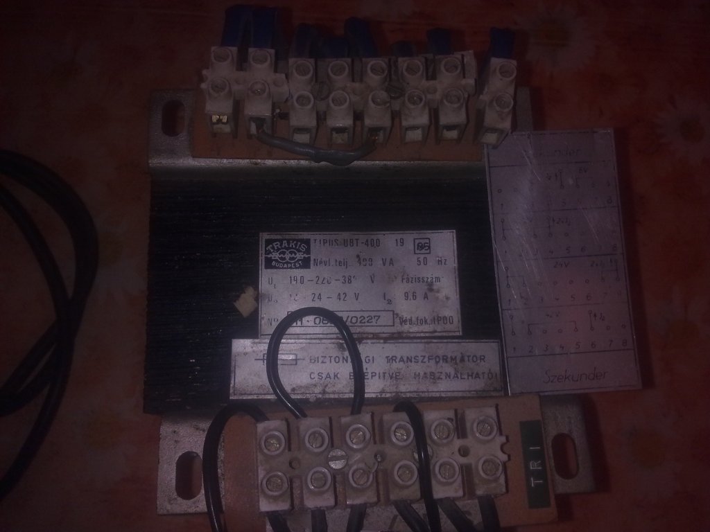

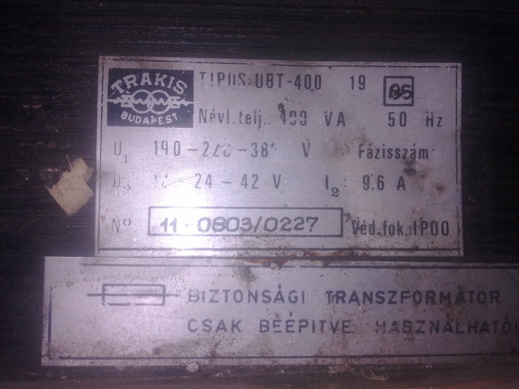

Minap hozzájutottam egy transzformátorhoz, ami majd erősítőmet fogja hajtani. A trafó müködőképes, csak a bekötéséhez kellene egy kis segítség. A primer tekercsre elméletileg 190-220-380 V feszültséget lehet kapcsolni, a szekunder tekercsről pedig 12-24-42V feszültséget lehet levenni. Én 230V-os primer feszültségről szeretném levenni a szekunder oldalon 42V-ot. A trafó oldalán jelölve is van a szekunder oldali bekötés, amit meg is tettem. De viszont a primer oldali bekötési cimke hiányzik, így nem tudom, hogy azt hogy kell bekötni. Probálkoztam különböző variácíókkal, de nem sikerült levennem a 42 V-ot a szekunder oldalon. Ha valakinek esetleg lenne ötlete, hogy hogyan kössem be, vagy esetleg találkozott már ilyen trafóval, ő legyenszíves segítsen. A trafóról készítettem fotókat azokat mellékeltem.
(#) nikolatesla válasza kistotti01 hozzászólására (») Dec 8, 2010 /
Elég primitív módszer de beválik.
Köss a hálózattal sorba egy kv 60-100W-os villanyégőt és próbálgasd végig a primert mivel ilyenkor nem kap akkora áramot,hogy le égjen persze a szekunder oldali fezsültség is csökken picit.
