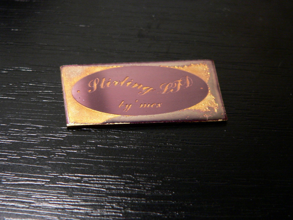

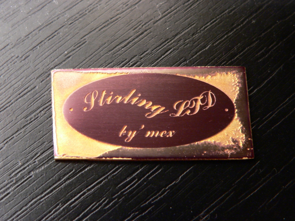

Sárgarézlemezt marattatok már vaskloriddal? Kipróbáltam, jobban viszi mint a vöröset. A képeken látható mélység ~0,35-0,4mm. Kb 3/4 óra alatt szobahőmérsékleten.
Nem rossz ötlet!
Pont ezen gondolkoztam, hogy a saját logómat hogy lehetne legyártani itthon. Viszont akkor már jó lenne, ha fekete festéket tennék a barázdákba, és akkor látszana is szépen. A gond az, hogy nem tudom hogy kellene csinálni, és a réz névtáblások hogy szokták, és mivel. Aki látott ilyet, vagy tudja. Írja már meg nekem légyszi. Köszi
Bekened az egészet festékkel,utána pedig egy gumival le tudod húzni a maradékot.A a mélyedésekben benne marad a festék.A maradékot le lehet törölni hígítós ronggyal.

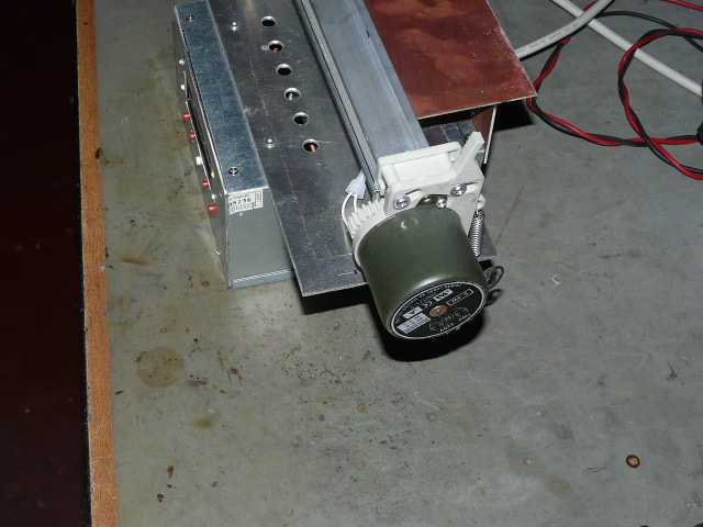

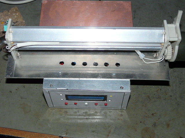

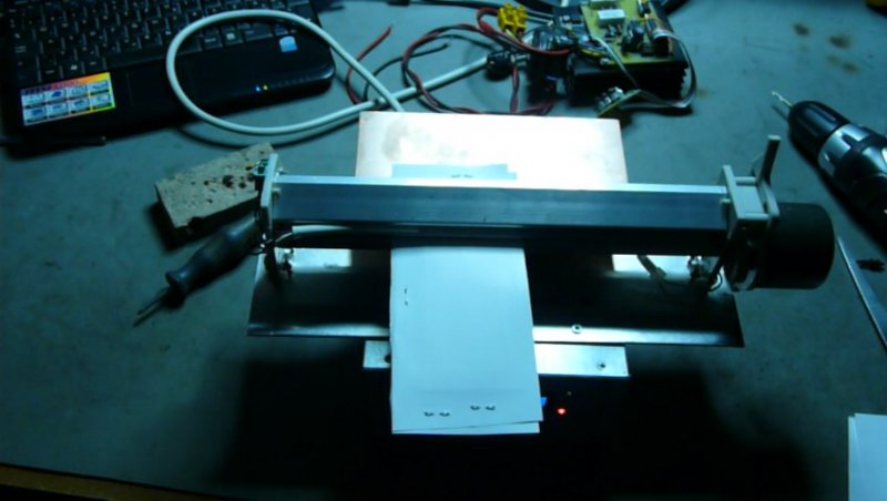

Elkészült az én laminálóm is, Attilla86 ötletét átdolgozva ATMEGA8-ra. Programot a kapu48 barátom írta, mert nekem túl bonyolult még a menü rendszer megírása. Az előlap egy kicsit nem szép lett, de már nem ragasztok rá másik fóliát. A képeken látszik a mechanikai megoldás is, mely egy kidobott PC-táp doboza. Lehet látni lyukakat a fűtőbetét alatt, melynek az a feladata, ha végzett a panellel, akkor bekapcsolja a PC-tápon levő ventillátort, és gyorsabban lehűti a fűtőbetétet. Lehet látni egy réz lemezt (nyákot) a hátsó részen, melynek feladata a nagyobb panelek leesését akadályozza meg, mert a motor előre-hátra megy automatikusan. Látni lehet a mikrokapcsolót is, mely azt figyeli, hogy bent van a panel, vagy nincs bent. Elég macerás volt beállítani, de ennél egyszerűbben nem tudtam. Remélem találtok benne használható részeket.
és még pár kép
Jó látni az egyre több megoldást, nekem csak az az érdekes, hogy mindenki elhagyja a burkolatot. Azzal pedig alacsonyabb hőfokon lehet dolgozni mert előmelegszik a panel. Lényeg az, hogy a végeredmény szép legyen maratás után, a többi már csak fantázia kérdése.

Az eredeti motor van rajta?
Az eredeti motor 230V -os és csak egy irányba forog.

Azért hagyom el a burkolatot, mert nekem kb.210 fokon jó a hőfok. OKI B2200-as nyomtatóm van, és annak kell a melegítés rendesen. Zárt térben nem sokáig bírná a belseje.
