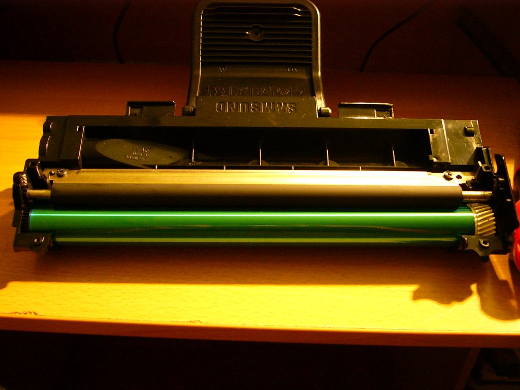

(#) emmzolee válasza pika75 hozzászólására (») Dec 12, 2010 /
Hello
Alulra beteszek 2 képet.
Ha jól értem akkor azokon a képeken lévő vékony, hosszú fém alkatrész, és a gumihenger közé kell a papírlapot betenni, és húzogatni.
Ehhez a 2 csavarral lehúzható lemezhez van hozzá pont hegesztve egy nagyon vékony lemez, ami szinte neki feszül a gumi hengernek. Jól értem?
Az a lemez felelős a kikerülő por mennyiségért?
(Lehet akkor én vagyok a ludas, mert azt takarításkor óvatlanul megfogtam, és úgy éreztem, hogy meg nyomhattam. Szemmel nem nagyon látszott, de akkor ennyi elég , hogy gondot okozzon?)

(#) zsoltee0001 válasza emmzolee hozzászólására (») Dec 13, 2010 /
Az egykomponensű festékezésnél a festékszint állandó, vagy van toner, vagy nincs, ha nincs akkor sávokba kihagyna, ha be lenne koszolódva az a rész akkor se lenne egyenletes.
Amikor menüből álligatod a festékszintet, tulajdonképpen a Developer bias fesz.-t ill a lézer fényerővel játszol.
(némelyik tipusoknál a töltőfeszültséggel is)
Bizonyos utángyártott OPC-k más töltőfeszültséget és Developer bias feszültséget igényelnek, amit álligatsz, az lehet, hogy kevés.
Ahogy Pika75 írta, ki kellene próbálni másik festékkazettával.

(#) tranzisztor válasza emmzolee hozzászólására (») Dec 13, 2010 /
A gumihengerre ami ráhordja a fényhengerre a festéket ráfeszül egy fémlemez azt ajánlatos teljesen kiszerelni és valami nitró (aceton is megteszi) festékoldóval átitatott rongydarabbal letörölni ! Úgy 2k 3k példány nyomtatása után ráragad a toner és már meggátolja a toner egyenletes felhordását a hengerre.Ezt a lemez (doctor blade) nem szabad meggorbiteni ha valami egyenetlenséget tartalmaz elég ahhoz,hogy galibát okozzon.Sok sikert!
(#) pika75 válasza emmzolee hozzászólására (») Dec 13, 2010 /
Ugy igaz minden ahogy irtad. viszont ha megfoghattad es talan elhajlott a vekony fem lapocska, ez azt jelenti hogy tenyleg miszlikbe szedted a kazettat? A fenyerzekeny dob folott levo gumihengerre (amit 2 rugo nyom a dobra) nagyon vigyazz, barmilyen kis feluleti karcolas vegleges karosodast okoz, mert megtelik tonerrel, es minden egyes fordulatnal ranyomodik a dobra, onnan pedig a papirra. Ha majd meg is kell torolnod, csakis puha rongyot hasznalj es mindig nedvesen (kekszeszbe martva)
A lemezt és főleg azt a részt ami a gumihengerrel érintkezik le kell mosni ha ezt nem teszed akkor nem lesz jó soha! Még lehet egy kis gond ha véletlenül maradt egy kevés toner az eredetiből és az a festékkazetta aljában maradt maj ráöntötted az utántöltő tonert és igy meglátszik a ket festék közti különbség!

Bocs,hogy közbeszólok de nem hinném ,hogy emmzolee esetében a hiba a transzfer roller hibája volna ugyanis kizárt,hogy ilyen hirtelen volna az átmenet a sötét meg a világos rész között.Én most is kitartok amellett,hogy azzal a fémlappal van valami balhé vagy koszos(meg van rakodva tonerrel)vagy takaritás közben elgörbült ! Ezt amúgy le lehet ellenőrizni!
