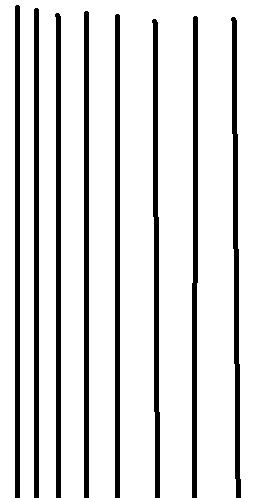

Olyan problémám lenne, hogy vettem egy samsung syncmaster 957MB-t és az egyetlen baja, hogy baloldalra "tömöríti a képet" Kérdés, hogy miképpen lehet ezen állítani. Mellékeltem egy rajzot, hogy teljesen érthető legyen mi is a probléma.
Valamint az aljától felfelé fokozatosan egyre rosszabb a konvergencia és a legtetején már nagyon rossz.
Kérdés, hogy lehet e ezen állítani, ha igen hogyan?

A dinamikus konvergenciával lehet a gond. Az alaplapi tekercsekből nem estek ki a vasmagok? Nincs repedt vas? A képcső tekercseinél égésnyom?
Az alaplapi tekercsek jónak tűnek, viszont a képcső tetején lévő állíthtó tekercs az eléggé hangos!
A képcső tekercsein nincs égésnyom a nyákon sincs semmilyen kondenzátor mégcsak megpuposodva, szóval látható probléma nincs. Menni megy rendesen a monitor (most is azt nézem miközben pötyögök) ahol jó a konvergencia ott nagyonéles a képe nem szellemképes, csak a geometriai torzítással van baj Mellékeltem szervízkönyvet. És köszöm a segítséget!
A konvergenciahiba az színfedési hiba és nem geometriai torzítás. Egy kép csak jól jönne.
Konvergencia hiba is van, meg geometriai hiba is.
A konvergencia még annyira nem is vészes inkább a geometriával vannak komolyabb prolémák. Fényképezni csak akkor tudok, ha intézek valahonnan gépet.
