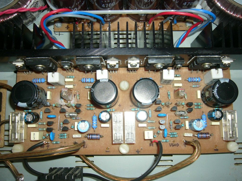

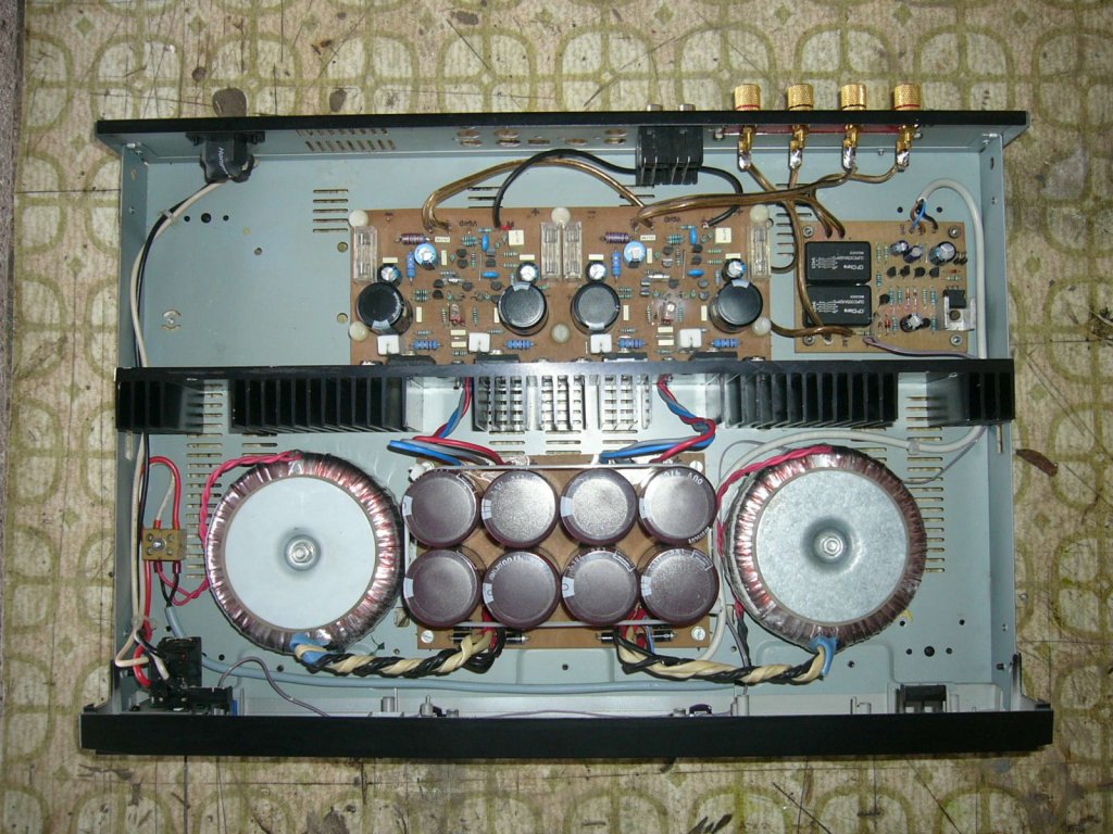

(#) Cirboja hozzászólása Dec 15, 2010 /
Sziasztok! Régebben a B5 topicba volt belinkelve a Symasym 5 végfok, ezt építettem meg.Egy régi DVD dobozába került 2SC5200/2SA1943 tranyókkal a végén.

Szép munka , gratula hozzá !
A hűtés elég neki láttam már egy pár Symasym5 véget de azokon az egy csatornán is nagyobb borda volt mint nálad a kettőn .
(#) Cirboja válasza CIROKL hozzászólására (») Dec 15, 2010 /
Több is mint elég.Ha szobahangerőn megy órákig még "kézmeleg"csak,pedig a nyugalmi áramot 50-ről 100mA-ra emeltem .Az offset pedig a kis tranyók válogatásával 1-2mV lett.

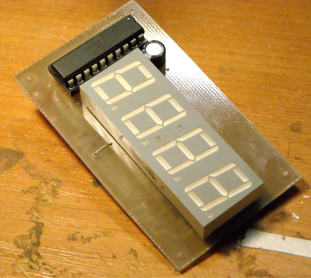

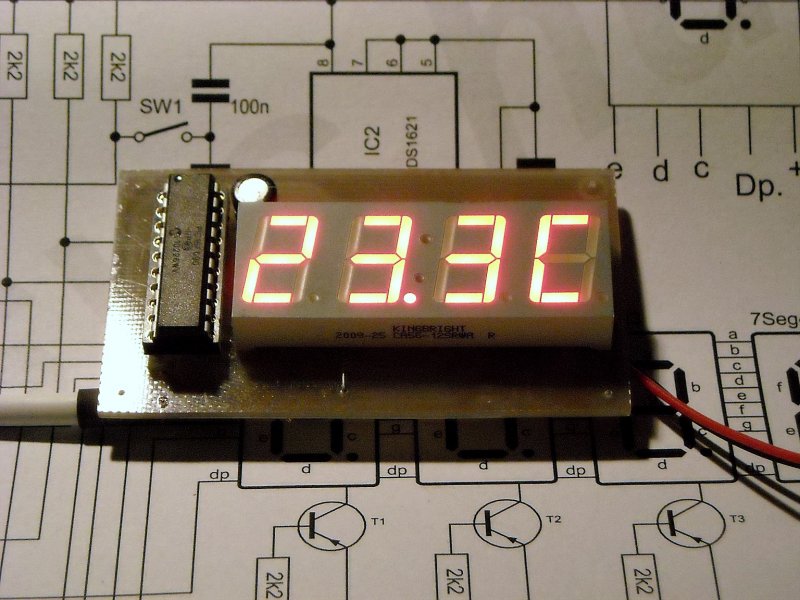

(#) vicsys hozzászólása Dec 15, 2010 /
Az apukám a fejébe vette, hogy ellenőrizni fogja a radiátorok és a szoba hőmérsékletét. Megkért, hogy csináljak neki egy hőmérőt. Elkezdtem, szépen alakul, de még nincs kész. Addig is 1-2 kép a műről.

(#) klemo86 válasza Cirboja hozzászólására (») Dec 15, 2010 /
Nagyon szép az egész, kivéve az elején az a LED Az valahogy nem illik a képbe (egy 2mm-es flat top a kapcsoló fölé vagy mellé…) De ez legyen a legkevesebb
(#) tiggersoft válasza vicsys hozzászólására (») Dec 15, 2010 /
Szép lett. Akár óra is lehetne benne, hogy tudja mikor mérte...
(#) vicsys válasza CIROKL hozzászólására (») Dec 15, 2010 /
A lényeget le sem írtam! Tehát: kiírja a mért hőfokot 3 digiten és a negyedik digit meg egy nagy C betű, hogy az se maradjon üresen. A nyomógombbal pedig a kijelző fényereje növelhető-csökkenthető, amit a memóriába el is ment. (Mielőtt valaki megkérdezné: nem, nem mutatja az időt!)
