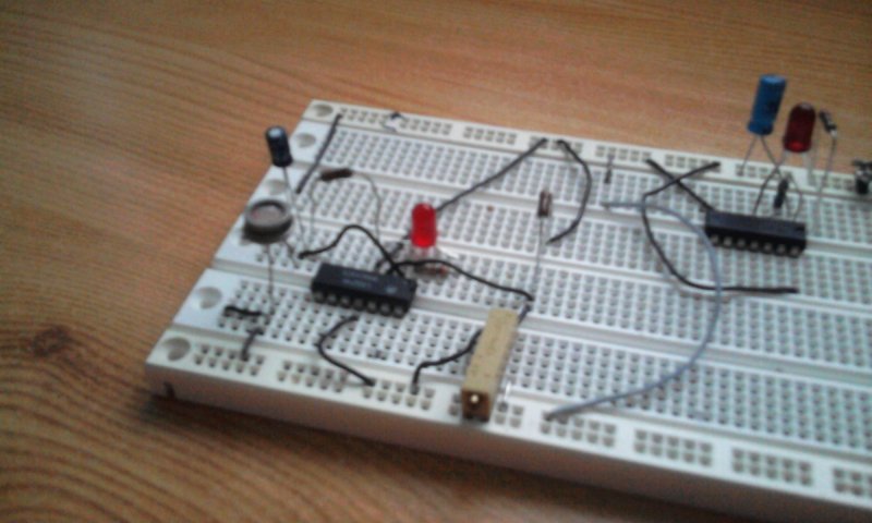

Én nemrég csináltam egy alkonykapcsolót szentem nagyon jó lett van benne 2 db 1K ellenálás , 1 db 10µF kondi , egy LM324N IC , 1 db potméter , és egy fotodióda, 1 Led Sikeres újraépítést kívánok!!

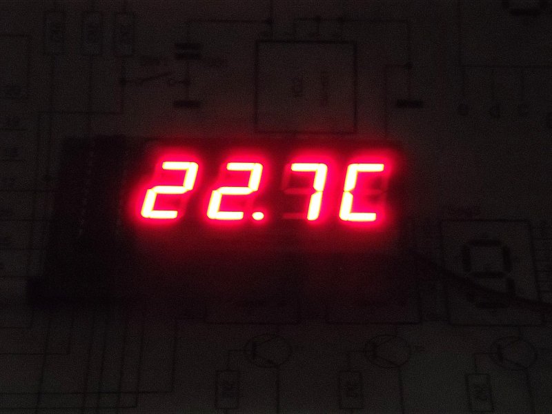

Na kérem, működik a hőmérő. Már csak dobozolni kellene...
Ez csak természetes hogy működik , csak az a gond nem nálam !
Egy szép hőt és időt álló doboz és máris kész . Hű most nézem milyen meleg van nálatok én meg itt fagyok meg alig van 20! (Nana! Ne cibáld az alvó oroszlán bajcát!)
Ejnye, ne mondogassátok már neki, hogy mutassa az időt, nem akarja.
Elég lesz csak a dátum...
Szép munka, gratulálok, lesz esetleg publikálva?
Érdemes publikálni? Olyan egyszerű, mint a faék... Félek, kiröhögnének a cikkel. :pirul: Tényleg csak ötperces kapcsolás...
Ami egyszerű, az nagyszerű.
Egy újabb "szavazat" a publikálásra!

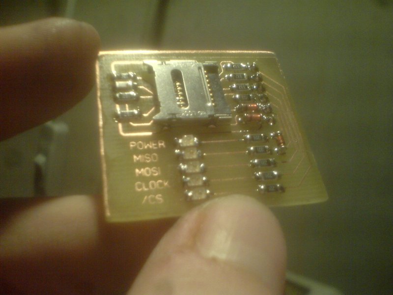

Ez a mai nap termése... Nem nagy valami, de most szükségem van rá. Lényegében egy microSD adapter. Próbapanelbe lehet tenni, a 6-os tüskénél fogva, ez a képen nem látszik közvetlenül, de a jobb felső sarokban találhatók a forrszemei. 5V-ot kap a panel, található rajta szintillesztés, szűrés, illetve az egyik ág 3V6-os zenerrel van védve a programozó miatt. Illetve állapotjelzés sárga SMD LED-ekkel...
Ez jólett! :kalap:
Mindenki kezd áttérni SMD-re!?
Cééép! Kapcsrajzot teszel be? Pont most készül az enyém is és jó lenne ha láthatnám a te megoldásod!
Lényegében két kapcsolást ollóztam össze, meg kiegészítettem egy alkatrésszel, plusz a LED-ek... Ha lesz egy kis időm, akkor megrajzolom, és felteszem! Nekem is tetszik ám a hőmérőd! :yes: Mondjuk én jobb szeretem a zöld kijelzőket, de ez az én "ízlésem". Külön tetszik, hogy kis kompakt jószág, az enyém nem sikerült ennyire egyszerűre. szerk.: Azt elfelejtettem hozzátenni, hogy SPI-on kommunikál a "host"-tal, nem SD-buszon!
