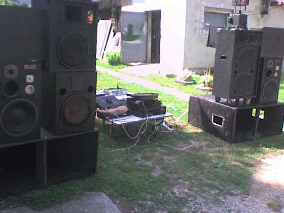

Ez egy régi kép róla azóta már ki lettek javítva a felületi hibák annyit tudok róla hogy 100x50 centi az eleje 100 centi mély és a hátulja 80 centis tehát ilyen trapéz alakú. ( a képen az alsó ládákról van szó de gondolom látszik amugy köszi a választ mindenkinek)
Ezzel én nem jutottam közelebb, van néhányféle C-V tölcséres (pl. TS 42), de konkrétan ezt a 15"-os hangszóróra épülőt nem láttam.
Így külső méretek alapján egy 50Hz körüli alsó határ várható, gyakorlatilag akármilyen hangszóróval. Én annyira nem félnék a ß15-től, mechanikailag biztosan jobb, mint a reflexes mélyközepek, nem klasszikusan tölcséres a T-S aránya, de legalább az alacsony EBP érték miatt egy kicsit még emelni is fog mélytartományban.
