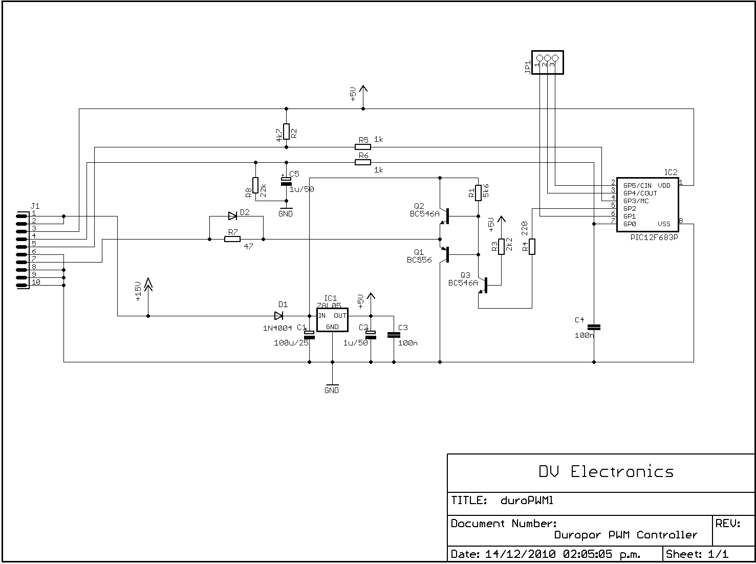

Hogyan tudom meg hogy adott fet ( irf640 ) Gate-jére mekkora feszt kell kapcsolnom hogy teljesen kinyisson? Melyik paraméter ez az adatlapon ?
( Vgs - Gate-to-Source Voltage ? )
Illetve 5V-al vezérelhető fetből nem létezik P csatornás ?
Köszi
(#) vilmosd válasza puli122 hozzászólására (») Dec 16, 2010 /
Hali
Van egy ilyen abra: "Fig. 1 - Typical Output Characteristics, TC = 25 °C" amirol leolvashato a kimeneti karakterisztika a Vgs fuggvenyeben. Altalaban 10 V feletti Vgs fesz szukseges a teljes kinyitashoz. Vannak kesz FET driver IC-k, de harom tranyobol is lehet csinalni egyszeru drivert. Lasd melleklet. Nagyon fontos a kis impedancias meghajtas, mert a Gate nagy kapacitassal rendelkezik, es ezt a kapacitast gyorsan kell tolteni, hogy az atkapcsolasok alatt ne nojon meg a disszipacio. Vannak P csatornas fetek is hasonloak, mint a N csatornasok. Pl IRF9640 a parja a IRF640-nek. Hasonlo karakterisztikaja van mint a N csatornasnak, csak mint a P csatornasok altalaban, nagyobb a csatorna ellenallasa.
Csa Vili

Ő TTL-szinttel szeretne H-hidas motorvezérlést csinálni. Ezért van gondban.
