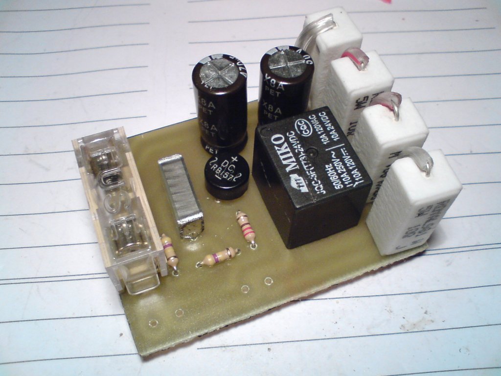

Nekem is ez jutott eszembe... Gondolom, hogy lágyan induljon.
Gratula Leadtek! Szép munka!
(#) zoly15 válasza vicsys hozzászólására (») Dec 22, 2010 /
Valami csak lehet benne ha 3 embernek ez jár az eszében
(#) Leadtek válasza CIROKL hozzászólására (») Dec 22, 2010 /
Az ellenállás meg a dióda még hátravan tudok róla. Hogy miért kell lágyindító? Miért ne?
(#) dbase válasza Leadtek hozzászólására (») Dec 23, 2010 /
Valami foglalja a helyet a dobozba legalább, mer olyan kicsik a végfokok.)

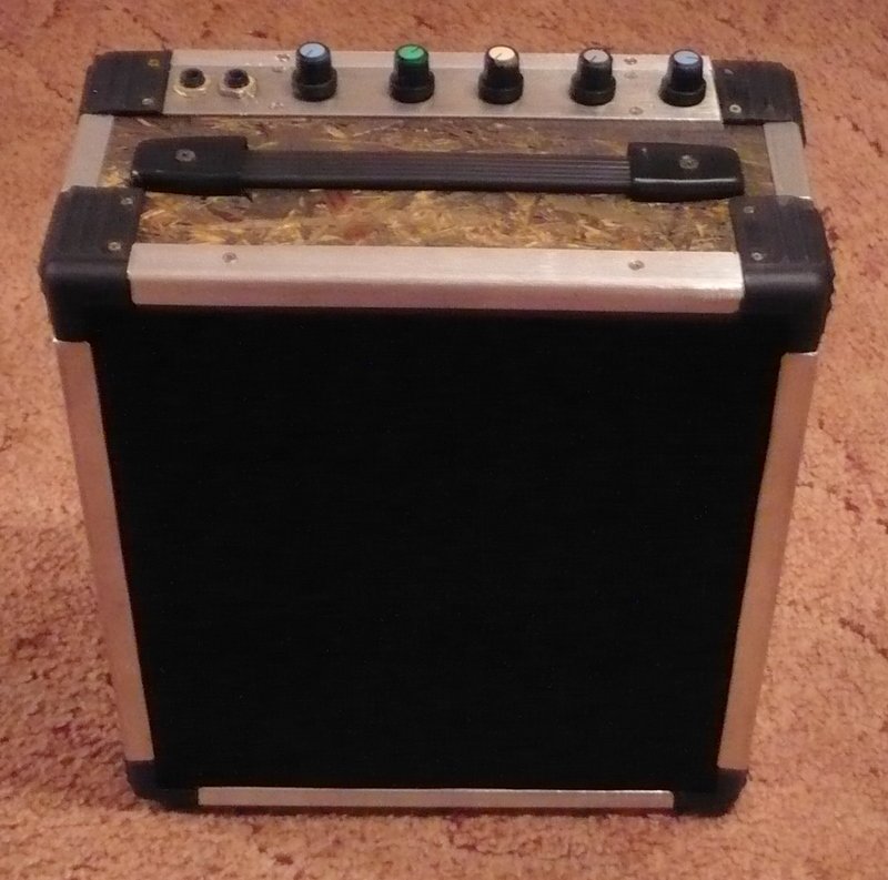

(#) MrBrown válasza CIROKL hozzászólására (») Dec 23, 2010 /
Lacikám,
Rendes após vagy Te!
Bár..., nem is tudom, ezek után gitározni fog ahelyett hogy a leányzóval foglalkozna
Mondjuk korai terhesség megelőzésére nem utolsó dolog
(#) CIROKL válasza MrBrown hozzászólására (») Dec 23, 2010 /
Ez jó tetszik

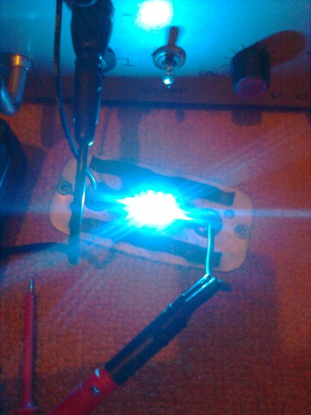

(#) Pulyka hozzászólása Dec 23, 2010 /
Egyik barátomnak alkottam egy kis semmiséget Karácsonyra.(és ez mellé még kap 20 db fehér SMD ledet, és ellenállatot, hogy az angel eye, sárga izzók helyett szép fehéren világítson)
Ez amolyan SMD ledes szofita "izzó".
A két vég egy eredeti izzóról való, a nyákot meg egész egyszerűen sikerült elkészítenem.
(tapétavágóval , vagy sniccer,szike, kinek hogy tetszik)
Az eggyik irányba a kék ledsor világít, ha megfordítom a világítótestet , akkor pedig a fehér.
14V-nál 16mA-t kap, 10V minimum feszültségnél pedig 5mA-t, de ekkor is világít egész normálisan.
Gondolkoztam 78L10-en,hogy 10V-nál is 20-at kapjon a ledsor, és a 14V-ot leszabályozza 10-re,és 20mA-t kapjon a cucc, de a polaritás csere miatt(hogy amelyik szín tetszik a LED-ek gazdájának) tönkrement volna a tápIC.
Nem nagy szám, de biztos örülni fog neki a gazdája.
Pár kép.(csatolva)
Üdv.Tomi

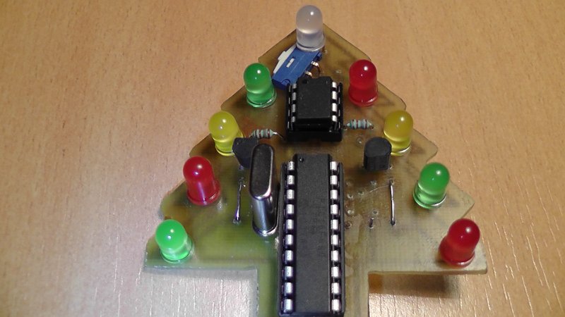

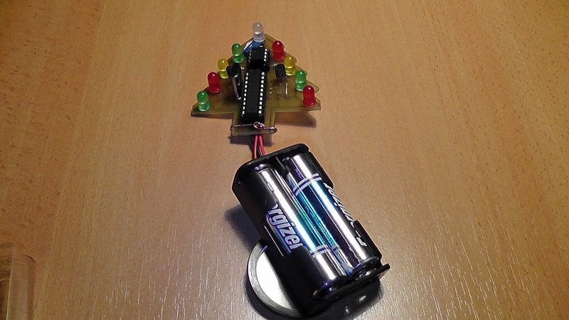

Egy kis karácsonyi meglepetés...
A fa direkt olyan bubis, úgy néz ki szépen, legalábbis élőben.

(#) Rumcájsz válasza sprofan hozzászólására (») Dec 24, 2010 /
Ez igen, le a kalappal "Mókus" !

(#) sprofan válasza Rumcájsz hozzászólására (») Dec 24, 2010 /
Hát igen, néha ilyet is kell. Mondjuk nem nagyon láttam hogy a többi fórumtárs ilyen téren túl aktív lett volna, de ki tudja, lehet csak félnek megmutatni (kivétel persze akad 1-2)
