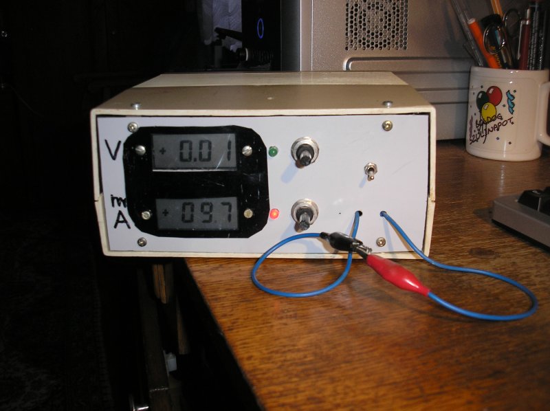

Ilyen lett anno az én labortápom, áramkorlátos 1,5 A ig, kimenő fesze 25 v ig állítható .Különlegessége hogy egy félbe vágott C64 floppy meghajtó házába lett beépítve, és a belső helye annyira ki lett használva hogy most már, egy ezer mikrós kondi se férne el nagyon benne. Kapott egy 2A áram mérőt és 20V os feszmérőt is.
Köszönöm szépen. EAGLE .brd formátumba is el kérhetem?
Jól néz ki! Főleg ha a belseje is rendben van. Esetleg tehetnél fel képet arról is. A feliratozáshoz javaslom hogy öntapadós papírra kinyomtatod a feliratokat felragasztod majd fóliát ragasztasz elé hogy ne kopjon. Ez a munka megérdemelné.
A feliratozást úgy is meg lehet szépen csinálni, hogy fóliára kinyomtatod a feliratot, rávasalod, és utána egy réteg színtelen lakkal rögzíted. Fery
