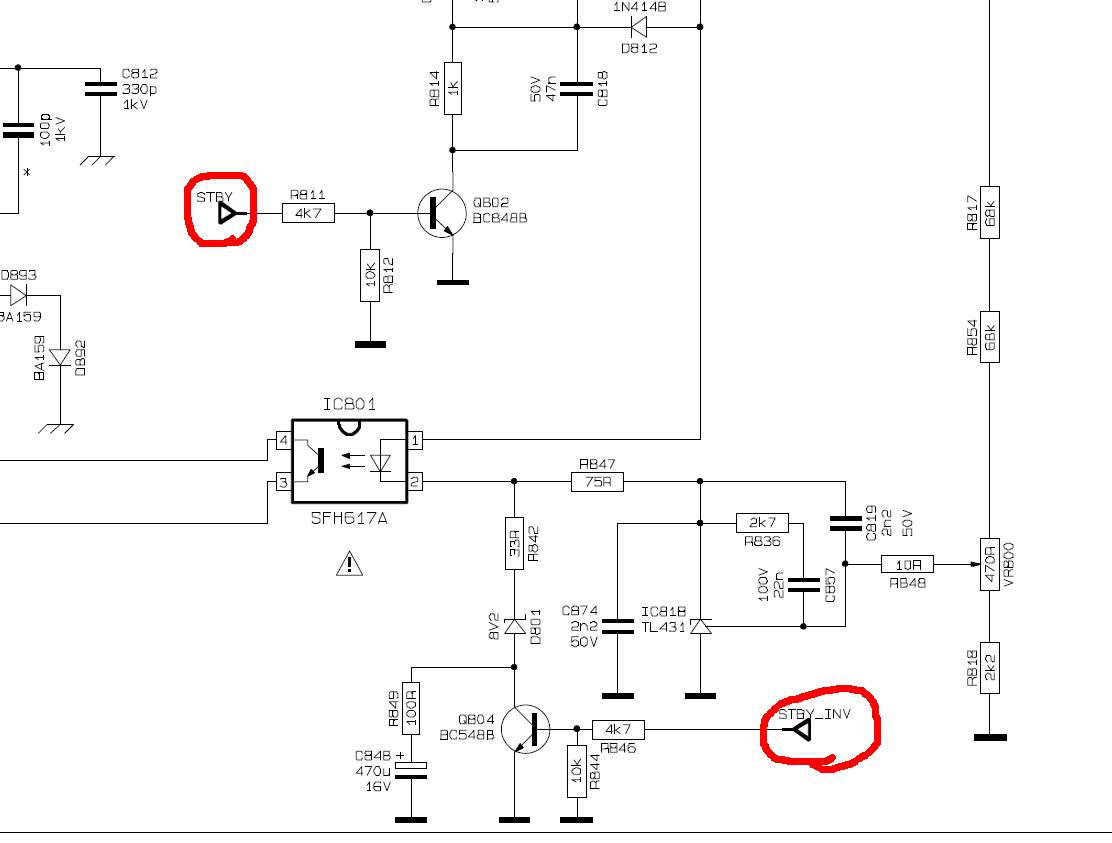

(#) CIROKL hozzászólása Dec 25, 2010 /
Sziasztok tv szerelők !
Volna egy kérdésem egy TV készülék el szált egy szép áramkimaradás következtében . Ez egy Thechwod jó nagy készülék aminek a belsősége Westel 11AK37 alaplap .
A hiba jelenség a következő a táp résznél a FET szétrobbant , ezt cseréltem a biztonság kedvéért a meghajtó íc-ét is cseréltem /MC44608/ az opto csatolót szintén , ezen kívül még elvolt durranva a FET, G-re menő R805 , R852 és még a D892 , D893 is ezeket kicseréltem , lám a táp az elindul .
A készenléti LED világit a panelen minden feszültség szint megvan mérhető és rendben is van , viszont a készülék nem indul , sajnos tovább lépni nem tudok rajz hiányában , ha ez ügyben lenne valakinek valami ötlete , tapasztalata , vagy esetleg az a rajz részlet amin a sor vég is látható az jó lenne .
Azért a sor tranzisztort meg a környékét átnéztem de hibát nem találtam , legalább is olyat nem ami hirtelen eszembe jutott!

(#) kadarist válasza CIROKL hozzászólására (») Dec 25, 2010 /
Rajz: kattints a Get Manualra. A szekunder oldali tápfeszültségek ellenőrzésével kezdd a hibakeresést és azt is nézd meg, hogy a sortranzisztor kollektorán van-e tápfeszültség- Persze akár még a manapság divatos EEPROM-hiba sem kizárható.
(#) CIROKL válasza kadarist hozzászólására (») Dec 25, 2010 /
A T601 kollektorán megvan a +150Volt , a szekunder oldalon minden feszültség rendben van . Köszöntem a rajzot !
Nézd meg, hogy a vezérlőpontokon, ami a vezérlő IC-ből (ST92195 47-es láb) jönnek változik-e a feszültség az indítási kísérletre. A vezérlő összes tápfeszültség-bemenetét is ellenőrizd.
Igen változik a feszültség , már nem tudom mit nézzek ?
Nézd meg a Q600 sorvégtranzisztor-meghajtó kollektorán a feszültséget 12V körül kell lenni. Ha itt megvan a feszültség, akkor kövesd végig a sormeghajtás vonalát ennek a tranzisztornak a bázisától. Itt már oszcilloszkópot is be lehet vetni. A Q601 bázisellenállását is nézd meg.
Q 600 kollektorán csak 10 Volt mérhető , egyébként alapból a készülék az ha bedugom a hálózatba akkor a bekapcsolást követően készenlétbe van a LED világít , ha megnyomom a gombot indul is a LED el alszik , de a sor nem nem .
Q601 bázis ellenállása cserélve , ezt már megléptem az nélkül a táp nem is indulna .
A sorvezérlésnek is indulnia kellene. A Q600 bázisáról kövesd vissza szkóppal ezt a vonalat.
