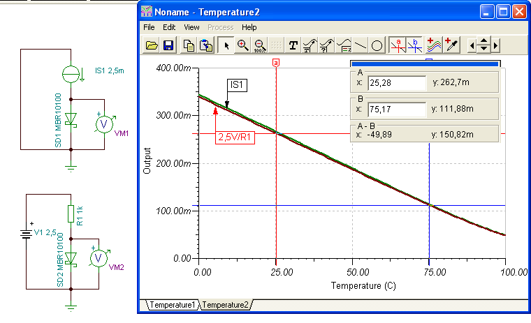

[OFF]Lenne még egy kérdésem, hogy a kapcsolásoknál attila86-nak van egy cikke a hővedelem hűtőbordához. Az első oldalon van egy táblázat az MBR10100-on mért feszültség a hőmérséklet függvényében. Azokat a fesz adatokat hogy lehet lemérni a Tinában mert ha jól látom ő is ott szimulálta. Elvileg azok a nyitófeszek nem? Nem bírok rájönni hogy azt milyen szimulációba kell nézni.)

(#) c27 válasza proli007 hozzászólására (») Dec 29, 2010 /
Helló.
Igen azt értem, de a kapcsolásba mi kell, mert így simán próbáltam, de áramgenerátor kell v mi?

(#) proli007 válasza c27 hozzászólására (») Dec 30, 2010 /
Használhatsz áramgenerátort is, de szimulálhatod úgy is, mint ahogy a kapcsolásban van..
üdv! proli0007
