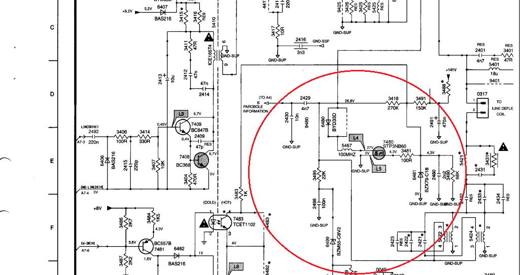

(#) fredee4444 válasza forgonati hozzászólására (») Dec 29, 2010 /
Szia.
Jo lenne látni valoban, hogy mennyire torz a kép. Ha csak kicsit torz, és lehet állítani a service menuben, az a jobbik eset. Ha nem, akkor a panelon van a probléma. Ha jol tudom a bekarikázott rész felelos a torténtekért. Kuldok egy kis segítséget is a service menuhoz.
