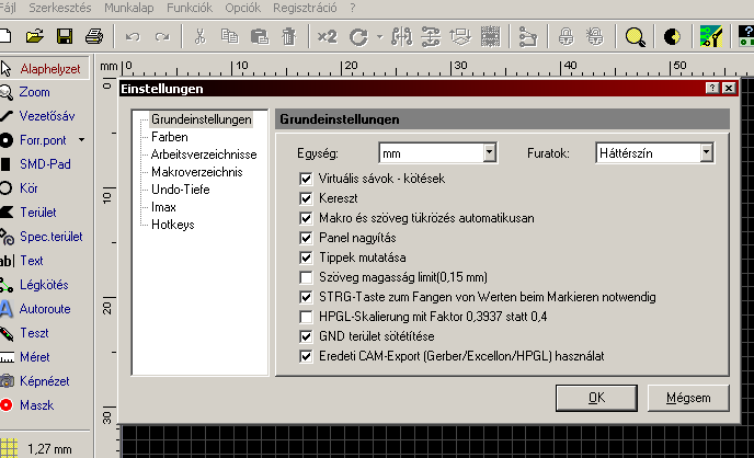

(#) Hurka hozzászólása Dec 30, 2010 /
Hellosztok! Hogy kell a B1-es layer tervezéskori színét megváltoztatni? Köszi! Üdv.: Hurka
(#) Alkotó válasza Hurka hozzászólására (») Dec 30, 2010 /
Nézd meg a leírásomat, benne van.
(#) san398 válasza Hurka hozzászólására (») Dec 30, 2010 /
A magyarítottban nem működik a Beállítások menü (legalább is nálam lévőben) így az angolban próbáld.
Options - General settings - Colors itt a Color scheme-t állítsd át User-re és olyanra állítod amilyenre akarod. Apropó miért is szeretnéd ezt átállítani? Miért nem jó úgy ahogy van?
(#) Hurka válasza san398 hozzászólására (») Dec 30, 2010 /
Mert én egy maradi ember vagyok, sokáig használtam a 4-es verziót, és abban piros volt... Megszokás. Köszönettel: Hurka
(#) Hurka válasza Hurka hozzászólására (») Dec 30, 2010 /
Létezik a magyarításnak olyan változata, amelyikben működik a beállítások ablak? Köszönettel: Hurka
Célszerű az "eredetit" használni. Ennek több oka is van, részint legális, részint minden működik benne, részint lehet frissíteni, részint elérhető árban van és végül az angol változathoz illik a leírásom.

(#) shield hozzászólása Dec 31, 2010 /
Mindegy hogy legális vagy nem, a magyar exe el van ......!

„Igen. ha minden igaz 08/21/2009 update magyarított.”
kép !
