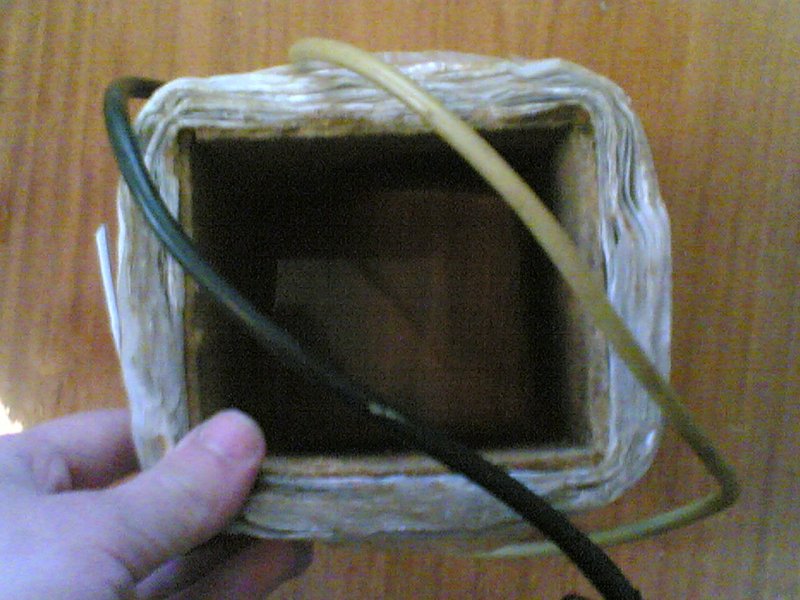

Azt esetleg tudod,hogy milyen átmérőjű huzalból,és hány sorral lett megtekercselve?Mert a 3Mohm az nagyon sok,ott tényleg valami gond lesz.Én is tekertem sajátkezüleg anno egy nagyfesz szekundert,igaz a tiédtől eltérő értékekkel,a tekercs belkeresztmetszete-150x95mm, a teljes cséve hossz-160mm (ebből csak 100mm a megtekercselt rész),0,25mm átmérőjű huzalból 30 sorral kb12000 menet ,és mindössze csak 2kohm az ellenállása.A zvs-nek pedig működnie kell lemezelt magos tekercsel is alacsony frekvencián,de ez sem 50Hz lesz,hanem jóval több.Viszont így a primerköri kondi kapacitásán feltétlen változtatnod kell,különben előfordulhat,hogy a rezgés létre sem jön.A fetek irányítása egyébként történhet négyszögjellel is,amit akár egy astabil multivibrátorral is megoldhatsz.Amúgy hálózati frekvencián próbáltátok mit ad le?
Egyébként meg ez az a tekercs amiről beszéltem,gondoltam csatolok képeket is róla,hátha valakit érdekel is...
