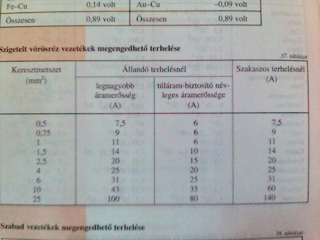

(#) _JANI_ hozzászólása Ápr 2, 2007 /
Ha már fel lett töltve, akkor legyen itt is egy link erre a táblázatra: Huzaladatok.JPG Lehet, h. itt többen tudjátok majd használni, egy-egy trafó méretezésekor... :yes:
(#) gulyi88 válasza _JANI_ hozzászólására (») Ápr 2, 2007 /
nekem kicsit kevésnek tűnik az a J= 2,5A/mm2
10A nál 4mm2 lenne
4jegyű fügvénytábla J=6A/mm2 et ír az meg már soknak tűnik.. (impulzusba meg 11A/mm2 et )
én J= 4 - 5 A/mm2 el számolok

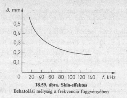

szerintem, akkor már itt a helye a freki vs behatolási mélységnek, avagy skin-effektus hatásának a hatásos keresztmetszetre...
(a felülettől mérve vannak az adatok, azaz a vezeték sugarát mutatja a grafikon, ennél vastagabbat nem érdemes használni-->ilyenből, vagy kisebből kell sodratot csinálni..)
csá
(#) Tom Lord válasza gulyi88 hozzászólására (») Ápr 2, 2007 /
A beszkennelt táblázatod címét és a mellé írt magyarázatot is olvasd el!
Az szigetelt, szabadon szerelt (nem egymásmellé, sorosan, tekercselt) vezetékre vonatkozik.
Transzformátornál számolj csak 2,5 A/mm2-el. Jani táblázatát használd, az a jó neked.
Ilyenkor bizony igazat adok frrrrr-nek!
(#) gulyi88 válasza Tom Lord hozzászólására (») Ápr 2, 2007 /
aha

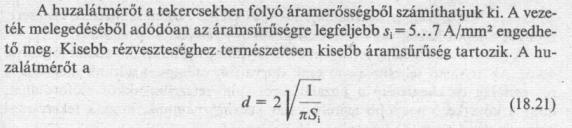

viszont csatolt .. ez megtalálható a nagyfrekis trafóméretezés topikban valamelyik hsz ben van csatolva egy zipben... egyébként BMF kandós szakkönyv is 5 A/mm2 körülit ír (Villamos gépek)
de ha tééleg sok sor van egymás felett, akkor a belsőknek rossz a hülése. (még a magot is melegíti..)
ebben az esetben elég kicsire eshet vissza a megengedett áram..
én kapcsüzemre méretezek szal viszonylag kevés menet jön ki.. és torroidra tekerem fel, azon meg nem lesz túl sok sor egymás felett..
ott sztem elmegy a 4 - 5 A/mm2 , E EI UI magnál természetesen nem..

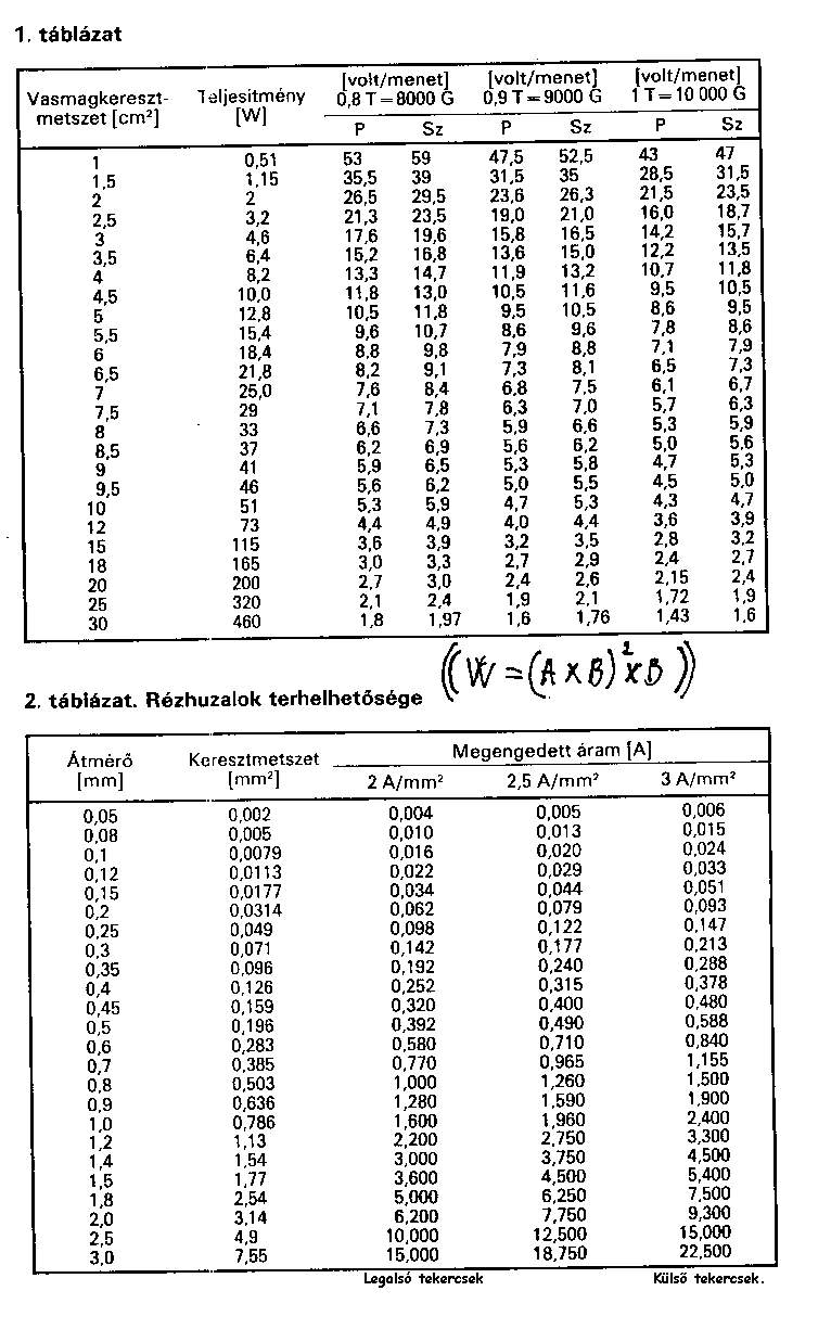

(#) Gery válasza very hozzászólására (») Ápr 15, 2007 /
Remélem ezek jó! A .pdf mond talán a legtöbbet.

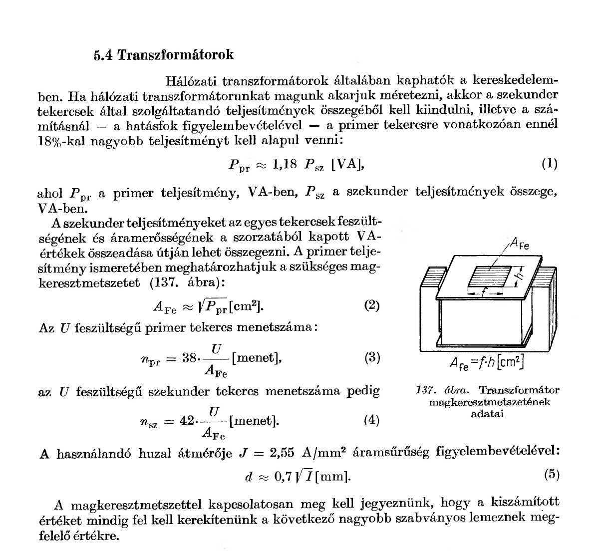

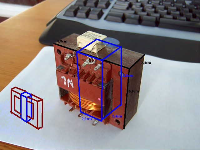

(#) Braf hozzászólása Ápr 16, 2007 /
lenne nekem egy ilyen trafóm ami a képen van
a képre beirogattam az adatait
a vasmak keresztmetszete ha jól nézem 2,2*2,4=5,28cm˛ ennek négyzete: 27,87 tehát ez a trafó kb 30W os?
azaz a rolla levehető áramerősség I=P/U ami 28/18=1,5A?
(#) Braf válasza Braf hozzászólására (») Ápr 16, 2007 /
18V AC (2X9V AC) mértem de egyenirányítva ez 25V ilyenkor már egy kicsit más --> 28/25=1,12A na most melyik?
(#) Tom Lord válasza Braf hozzászólására (») Ápr 16, 2007 /
Igen, jól számoltál, a vasmag alkalmas 30 VA-es trafóhoz, és 18V- os szek. kb 1,5A -es lehet.
:yes: :yes:
