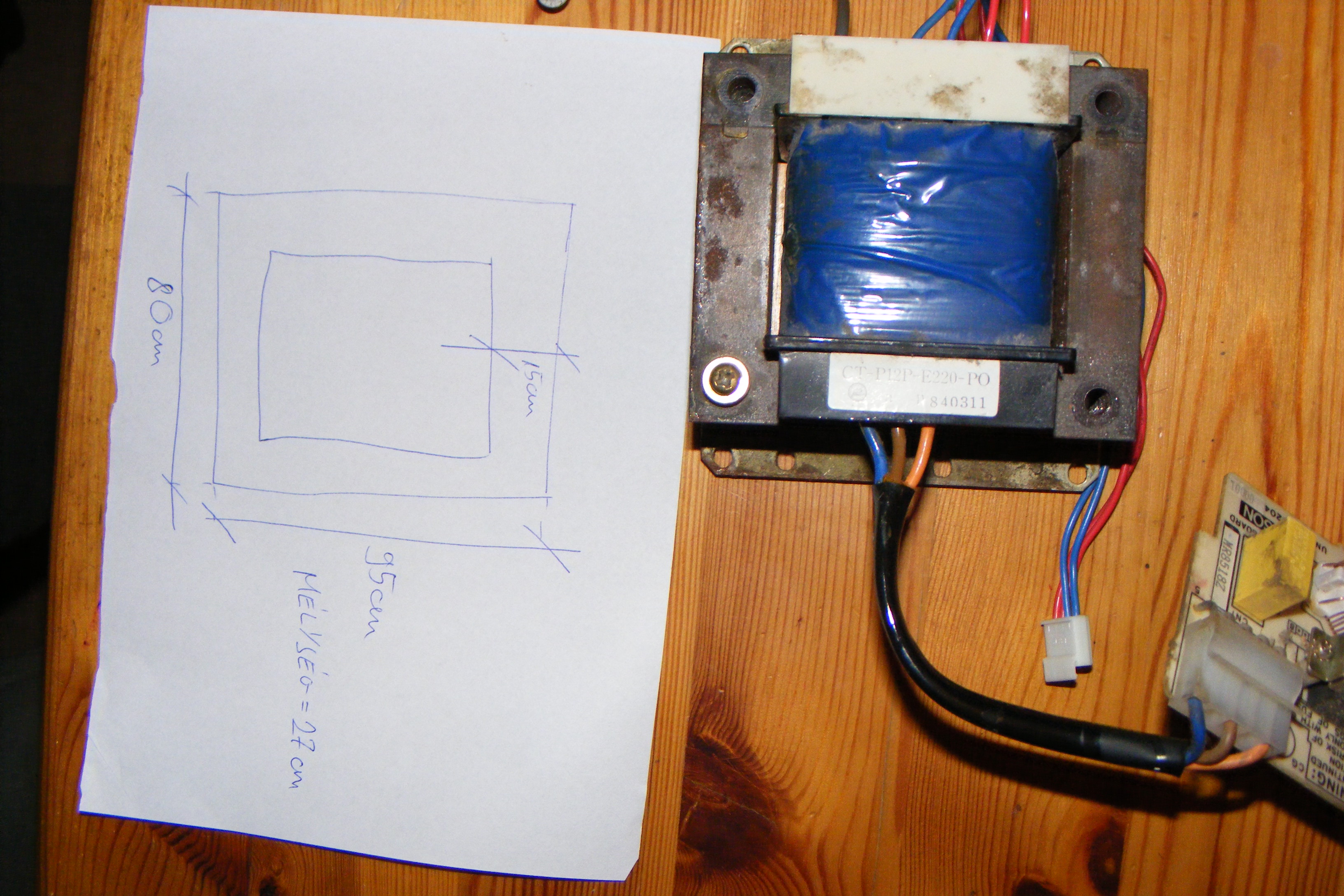

Egy leválasztó trafót akarok készíteni 50Hz-re.
A képen mellékeltem a vasmagot és a félkész trafót
A tervem h csak a szekundert tekerem meg.
Kérdéses h hány menet, hogy jöjjek rá hogy mennyi menet szükséges?
továbbá h lehet egy ilyen trafót darabokra szedni? Ez gondolom EI magos, de ragasztott...
Csévetestet valahogy ki lehet így szednem?
köszi

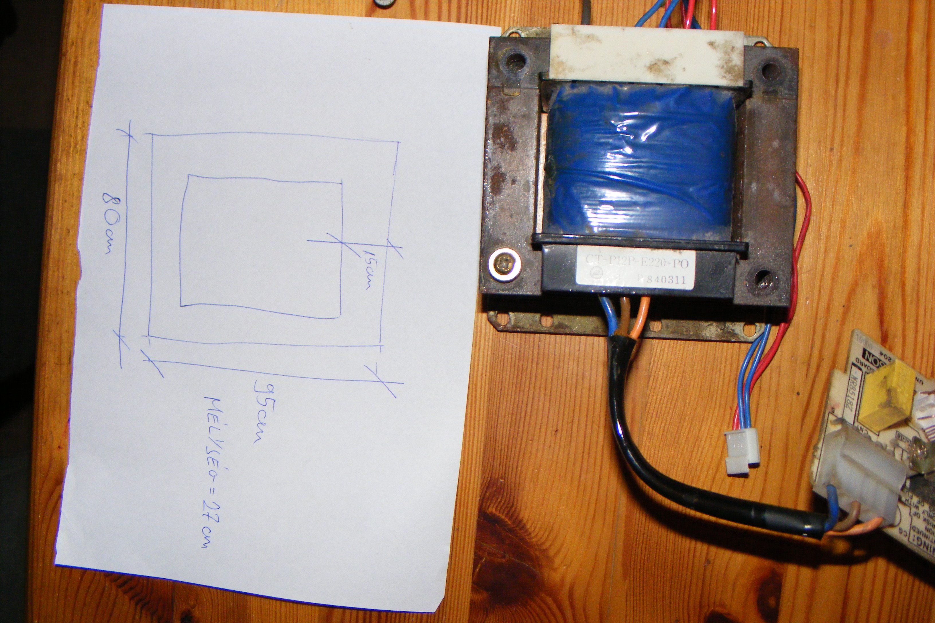

(#) nolex hozzászólása Jan 2, 2011 /
Szeretnék készíteni egy leválasztó trafót.
Adott a képen a trafó amit át szeretnék tekerni.
Kérdés az hogy milyen menetszámmal készítsem, esetleg milyen vastagságú huzallal?
Nem kell nagy teljesítmény, akár 50-100VA is elég.
A jelenlegi állás szerint 12 és 32 voltos szekunder van, amit egy mátrixprintert hajtott(epson).
Mellesleg hogyan tudom okosan szétkapni egy ilyen trafót? Csévetestet is ki tudom szedni?
(#) dobo válasza nolex hozzászólására (») Jan 2, 2011 /
Úgy van összerakva hogy minden mésodik lemez I lemez ezeket eggyessével kiscyavarhúzó hegyével kiütögeted aztén az E lemezeket egy I lemezzel kitologatod a csévetestből.
A menetszámot úgy határozd meg hogy tekerj a csévére 10-20 menetet valamilyen huzalból.
Kösd be a hálózatra és mérj feszültséget a szekunderen.
Ezt a feszt oszd el a menetszámmal és megkapod hogy 1 menet hány volt .Innentől pedig szerintem tudod.
A huzal vastagság elég ha akkora mint a primer oldalon esetleg egy picit vastagabb mert ez egy kb 65 VA-es típus többet úgysem tudsz kivenni belőle .
A szigetelésekre nagyon ügyelj Leválasztó trafókra külön előírások érvényesek.
(#) _JANI_ válasza nolex hozzászólására (») Jan 2, 2011 /
Szia! Ahhoz, hogy valóban leválasztó transzformátorod legyen a primert és a szekundert külön csévetestre kell tekerni. ( Nem én találtam ki hanem ez szabvány. ) Az más kérdés, hogy gondos szigeteléssel is megoldható a korrekt elválasztása a két tekercsnek. De az akkor sem tekinthető a szabvány szerint leválasztó transzformátornak...
A próbatekercses módszert meg érdemes kipróbálni.
A primernek kell vastagabbnak lennie ( ha mégis szükség van a vastagabb huzalra, ) mert a vasveszteség is a primer tekercset terheli. Azaz, elég a primer huzalátmérőjével megtekerni a szekundert 1/1-es trafó esetén.
A korrekt méretezéshez a _vaskeresztmetszet_(_AFe_)_ és az ablak keresztmetszet fog kelleni. A próba tekercsel a vaskeresztmetszetet és a primer adatait nem kell kiszámolni. Viszont mindenképp ellenőrizni kell hogy a rendelkezésre álló szabad ablak keresztmetszetébe valóban el fér-e a szekunder huzal. Ebben egy _táblázat_ tud sokat segíteni.
Méretezz és számolj! S csak aztán tekercselj ha minden érték a helyén van. Úgy nem kell duplán dolgoznod.
Üdv.: _jani_

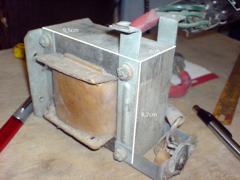

(#) doomkiller hozzászólása Jan 2, 2011 /
Sziasztok! Találtam a padláson egy trafót, van rajta egy csőfoglalat is, valaki tudja esetleg, hogy ezt a trafót mire lehet használni. Esetleg megtudhatnám melyik a primer köre?
(#) erbe válasza doomkiller hozzászólására (») Jan 2, 2011 /
Régi csöves rádió trafója volt. A primer a kép szerint alul a rengeteg kivezetéssel. 70+235+... 230V-ra nyugodtan kötheted a 2 legszélső pontra. A szekunder 2x820 menet ment az EZ80 (81) egyenirányító csőre, aminek a fűtését a vékonyabb 23 menet adta. A többi cső fűtését, 6,3 V-ot pedig a vastagabb 23 menet.
(#) doomkiller válasza erbe hozzászólására (») Jan 3, 2011 /
Körülbelül mekkora teljesítményt bír el a vasmag? Mert ha olyan 80-100VA körüli akkor lehet hogy áttekerem.

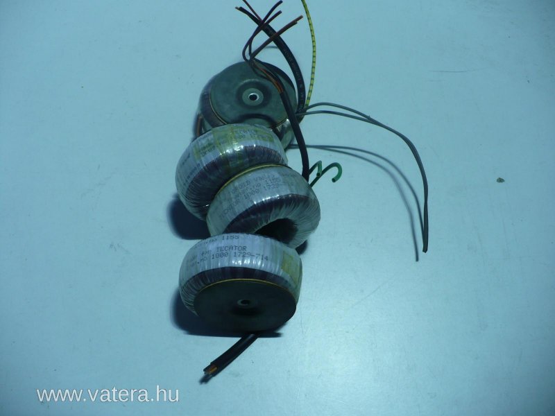

(#) feccus hozzászólása Jan 3, 2011 /
sziasztok!
Tudja valaki hogy a BANDO trafókról hol lehet tudni bármit is. Neten nézegettem de nem sok sikerrel jártam.
(#) feccus hozzászólása Jan 4, 2011 /
sziasztok esetleg valaki tudna valmit mondani az alábi trafókról?csak annyi infó van róla ami a képen látható.
köszi.
(#) feccus válasza yohnsee hozzászólására (») Jan 4, 2011 /
csak valami tipus szám szerűséget tudtam kibogózni belőle,de nem sokra mentem vele+annyit tudok róla hogy bontott toroidok.és 1300 pénz/db
Az tulaja nemtudja hogy mjik kivezetés a 220V és igy nem tudja megmérni.
