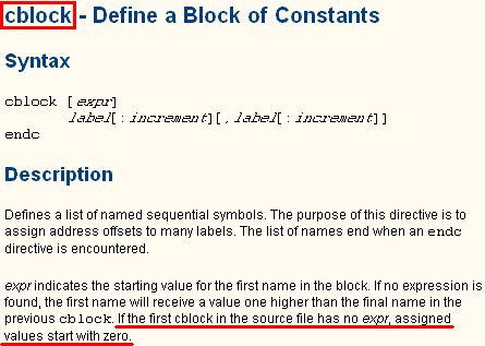

Szerintem azzal lesz a gond, hogy a
CBLOCK
után nincs cím írva. Így a fordító alapértelmezésként valószínűleg a 0x00 címhez rendeli a t1 változót, ami nem egészséges, mert ott még a nem-szabadon-felhasználható, azaz nem a GPR memóriarész található, ahova te éppen szabadon tehetnél bármilyen adatot.
Így szokás megadni tehát:
  1. CBLOCK 0x20 ;
  2.         t1
  3.         t2
  4. ENDC
A goto utasítás után viszont célszerű inkább címkét használni, a $ jel megtévesztő lehet, és nem is mindig a kívánt helyre mutat a nem pontos ismeretből adódóan (címzés + utasításhossz).

(#) Norberto válasza Norberto hozzászólására (») Dec 31, 2010 /
Az előbb még csak erős gyanú volt bennem, de azóta utánanéztem, csatolva a megerősítés az MPLAB Súgójából. Már csak ezért is érdemes néha nézegetni a Súgót, vannak benne ajánlások, példák, egyszerű magyarázatok. :yes:

Norberto tippje működik. Megint okosabb lettem. Amúgy szintén kíváncsiságból: a banksel t1 utasítás helyes volt? (tehát elvileg volt hatása?) (Csak hogy mégis adj egy tippet Te is, elvégre már hagyomány..)
