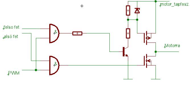

(#) MolnarG hozzászólása Jan 9, 2011 /
Valaki rápillantana erre a vázlatra, hogy jó lesz-e így a teljesítményelektronika és a vezérlés illesztése? A FET N típusú logic level, 30V, 100A, 0.007 Ohm.
A motor áramának változtatása még mindig kérdés...
(#) foxi63 válasza MolnarG hozzászólására (») Jan 9, 2011 /
Igy biztosan nem jó a vezérlés, mert az rendben van, hogy az alsó fet megkapja az 5V gate feszültséget, az kinyit, és lehúzza a motor kivezetést testre. Azonban a felső fet gate vezetéke +5V-ot kap akkor a drain kivezetésen csak 1 - 3.5V kimeneti fesz lesz, ez bizonyosan nem a kellő feszültség.Oda P tipusú fet kell.
üdv.: Foxi
Még annyi hozzászólásom lenne, hogy a PIC-ben van pwm modul, és az AD konverterrel figyelheted egy sönt ellenálláson a motor áramát, és a pwm modullal pedig szabályozhatod azt, csak 10 db ÉS kapu kell a fetek elé.
Az ÉS kapu egyik lába pwm a másik lába a vezérlő jel legyen.
