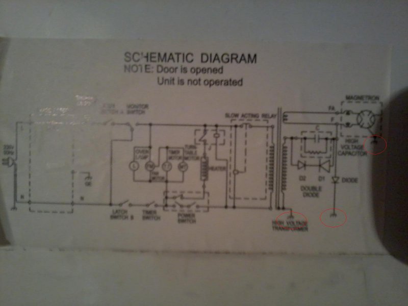

(#) szöszmösz hozzászólása Jan 1, 2011 /
Boldog Új Évet Nektek !
Nekem olyan problémám van, hogy a mikro oldalán a csavar bizserget, de csak ha mezitláb vagyok.
Ha nem megy a mikro akkor is.
A házban a nulla és a föld össze van kötve.
A földelés miatt ráz? Vagy valami zárlatos benne?
Egyébként működik, melegit.
Várom válaszotok.
(#) Hodinka válasza szöszmösz hozzászólására (») Jan 3, 2011 / 2
Ha a „nulla” vezeték le van földelve a háznál,akkor javaslom ellenőriztessétek le,mert ha érezhetően bizserget,az bizony nem kis potenciálkülömbséget jelent.A védőföldelésnek maximum 4 ohm-nak szabad lennie.Egyébként egy vezeték két végén is kialakulhat potenciálkülömbség nagy mennyiségű áram diszipálódásakor,de gyanítom nálatok ekkora terhelések azért nincsenek.
Ja és még amit elfelejtettem leírni,hogy mindenek előtt azért mérd ki a mikró csatlakozója,és a háza közt lévő kontaktust,hogy a későbbiekben ne érjen meglepetés.
(#) szöszmösz válasza Hodinka hozzászólására (») Jan 3, 2011 /
Tisztelt Hodinka!
Kössz. Akkor ha jól értem a mikróval nem lehet gond?
Én a kondira tippeltem, mivel ha kikapcsolom a mikrót, útána is bizserget. . . Vagy a diódára.
Egyébként a trafó egyik kivezetését, meg a diódát miért kell a mikró házához kötni? Ami elvileg föld. De működés közben áram folyik a trafóban, ami a házon keresztül záródik. Vagy nem?
(#) szöszmösz válasza szöszmösz hozzászólására (») Jan 3, 2011 /
Itt a kapcsolási rajz. Ezt a három pontot nem lehet külön összekötni? Csak a házon?
(#) Hodinka válasza szöszmösz hozzászólására (») Jan 3, 2011 / 1
Nos ez nem egészen így van,sem a kondinak,sem a diódának nincs köze ehhez.És ha kikapcsolod a mikrót a hálózati fesz továbbra is jelen van,ezért érezhető tovább a bizsergés is.A mikróval ilyenkor maximum csak annyi gond lehet,hogy a konnektor dugasz földelő csatlakozója,és a mikró háza között lévő összeköttetés megszakadt (esetleg még a belső huzalozás is megsérülhetett valahol,de ennek kicsi az esélye főleg,ha a földelés jó).Amúgy más földelt készülékeknél a lakásban nem volt tapasztalható hasonló bizsergető érzés?
