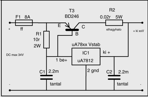

(#) skero válasza kadarist hozzászólására (») Jan 6, 2011 /
Több 7812 -es elviseli ha párhuzamosítva van így több A nyerhető. Bátyámnál bevált és pont TDA2005 -höz használja.
(#) zoly15 válasza skero hozzászólására (») Jan 6, 2011 / 1
Vagy van egy olyan megoldás hogy a stabilizátort egy tranzisztorral "megtámogatják". Bővebben: Link

(#) skero válasza zoly15 hozzászólására (») Jan 6, 2011 /
Igen! Nekem is megvan ez a kapcsolás. Csináltam is hasonlót ,ami a hozzászólásomban volt azt nem én követtem el hanem bátyám ,de működik neki a mai napig.

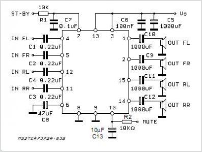

Beléptem az erőlködő építő újoncok körébe....
Viszont van néhány apróbb baki.

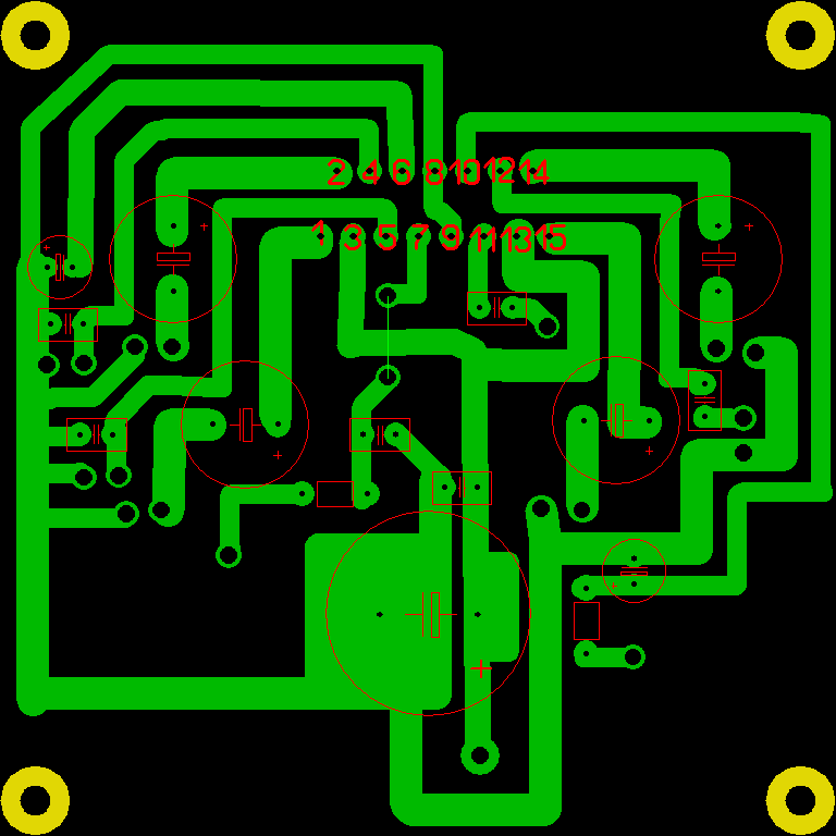

Megépítettem egy tda7372 ic-s erősítőmet. Úgy rajzoltam meg a nyákot és úgy terveztem meg , ahhogy adatlapjában van.
Na már most működik is és "jól" szól... de a benetek érdekesen alakulnak. Az in3 és in4 szépen szól. Jel a forpontra....
De a bibi az in 1 és az in2 -nél van. A kivezetéseken akkor jelenik meg a hang, ha a jel az in1 -en és a jelföld pedig az in2-n van. Ekkor mind a két kivezetés szépen szól. Ha a gnd-re kötöm a jelföldet akkor a kimeneteik (out1 és out2) síri kussban van.
Már próbálgattam mindent, de nem értem..
A forrasztástól elszálhatott az ic?
Mellékletben a kapcsolás amihez terveztem a nyákot.

(#) kadarist válasza Grabovszky2 hozzászólására (») Jan 6, 2011 / 2
Szia! A 4-5 lábaknál nincs csatolókondenzátor, viszont a test és a bemenet között van valamilyen kondi. Ez így nem jó.
(#) Grabovszky2 válasza kadarist hozzászólására (») Jan 6, 2011 /
Jajjj, meg van...
Ok! Javítom!
