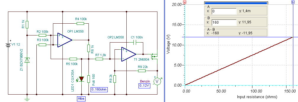

(#) proli007 válasza euroset2 hozzászólására (») Jan 6, 2011 /
Remélem valami ilyesmire gondoltál..
- Az első fokozat, egy áramgenerátor, ami kb. 6,2mA áramot szolgáltat a poti részére. Ha a poti szakadt lenne, akkor a Led jelzi, és egyúttal a feszültséget limitálja 1,5V-körüli értékre (ha piros a Led).
- Így a poti szakadásakor nem lehet több a feszültség mint 1,5V és az áram sem lehet nagyobb mint 6mA. Ez biztosítja a védelmet.
- Tekintve, hogy a potin az áram állandó, az ellenállás változásával a rajta eső feszültség az ellenállás változással arányos értékű lesz. Ezt a kb. 0..1V feszültséget erősíti fel a következő fokozat.
- A Fet végtranzisztor biztosítja a maradék nélküli kimenő feszültséget 0..12V között. A Fet gyakorlatilag bármely típus lehet, csak P csatornás legyen. A végértéket (tele tankot) az R9 változtatásával pontosíthatod.
- Természetesen ha az akkumulátor feszültsége 12V alatti értékű, akkor a műszer nem képes 12V feszültséget szolgáltatni. De ez csak tele tank és lemerült aksi esetén fordulhat elő. Gondolom ebben az esetben nem a kicsit kisebb benzinszint mutatás lesz a legnagyobb problémád..
(Természetesen szűrőkondi is kell a kapcsoláshoz a tápra..)
üdv! proli007

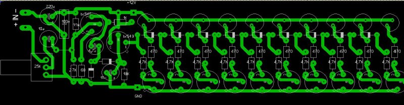

Sziasztok ! Hogyan kell tükrözni a NYÁK rajzot. Sprint Layout-ba van meg a rajz, és azt szeretném elérni, hogy itt ami zöld, az nekem fekete csík legyen, tehát a vasalós módszerrel el tudjam készíteni! Köszi
(#) blackdog válasza janikukac hozzászólására (») Jan 6, 2011 /
Ha tükrözöd a nyákot úgy jársz mint én. A SprintLayout-ban a forr oldalt nem kell tükrözni. (ha csak nem babráltad el az alapokat)
(#) janikukac hozzászólása Jan 6, 2011 /
Bővebben: Link Ezen az oldalon az utolsó előtti hozzászólásban lévő rajzot szeretném vasaló technikával megcsinálni. Gondolom , nem így kell kinyomtatni...
(#) David.zsombor válasza janikukac hozzászólására (») Jan 6, 2011 / 1
Ez elvileg alkatrészoldali nézet tehát ha vasalod akkor nem kell.
(#) janikukac válasza David.zsombor hozzászólására (») Jan 6, 2011 /
Kinyomtattam, és OK ! Köszike

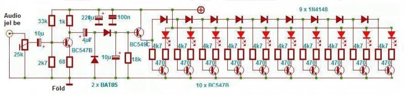

Sziasztok ! Segítséget kérnék elemzésbe! Előre szólok, ha valakinek nem tetszik, hogy ezt kiírtam, az ne oltson le! A KÉP fel van töltve, és szeretném , ha valaki kiírna, milyen alkatrészek vannak . PL.: 10 LED , ...
Köszi szépen előre is ! Még kezdő vagyok csak, így nem igazán ismerem a jeleket.
(#) Tetye válasza janikukac hozzászólására (») Jan 7, 2011 / 6
Ez gondolom ennek a kivezérlésjelzőnek a nyákrajza.
Itt ott van minden alkatrés neve. Számolni csak tudsz.
10db-led
12db tranzisztor()11db bc547,1db bc549)
11db dióda (9db 1n4148,2db bat85)
25db ellenálás(10db 470R,10db 4,7K, 1db 18K,1db 1K,1db 33k,1db 2,7K, 1db 68R)
1db trimmer (25K)
5db kondenzátor(1db 220uF,1db 4,7uF,2db 10uF,100nF)
De kell hozzá nyák,ón,vezeték,táp,jel.

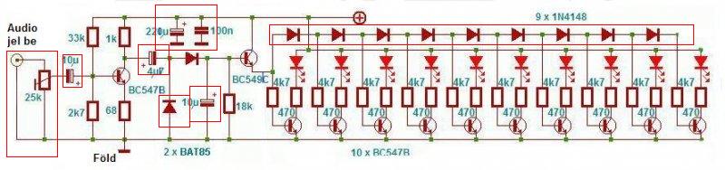

(#) janikukac hozzászólása Jan 7, 2011 /
Igen, valószínűleg az, de amiket a most látható képen bejelöltem, azokat nem tudom , hogy micsodák.
Eddigi segítséget is köszönöm !
(#) kondorzs válasza janikukac hozzászólására (») Jan 7, 2011 / 1
Eléggé halovány a kép, de balról jobbra.
Bal lent 25k 3 lábú az egy változtatható ellenállás (potméter)
Fölötte 10u a 10 mikrofarádos elektrolit kondi (fontos + és - lába van, fölötte szintén 220 uF.
- 220 mellett kerámia kondi ha jól láűtom 100pF pikofarád láb poaritás itt ezekni nincs.
BC547 tranzisztor, mégpedig NPN. kifelé mutató nyil...miatt könnyű megjegyezni.
BAT85 dióda egyenirányítás, fesszabályzás itt a vonal rész a rajzjelen KATÓD --> negatívabb fesz
Háromszög(nyilra hasonlító része ANÓD--> pozitívabb fesz.
1N4148 szintén dióda egyenirányítás célból szokás használni áram útjának meghatározása.
És a tetején a 9 háromszög+vonal, ami 1N4148 , az micsoda? Nagyon szépen köszönöm !
(#) V.Cs. válasza janikukac hozzászólására (») Jan 7, 2011 / 1
Az 9 darab dióda...
Hú, mindenkinek nagyon szépen köszönöm, megoldás megvan ! Szép napot !
Nincs mit.
Ha konkrétan kíváncsivagy fontosabb paraéterekre, mit bír? fesz, áram , maximum, minmum, melegedés stb.
Írgd be a nevét és datasheet és kidopbja a gyári adatlapját és az részletesebb.
üdv.
Majd amikor csinálod, figyelj a diódák polaritárára!
És persze a LED-ekre is, mert különben nem fog működni...
Ja, és a kondenzátorok polaritására különösen - aminek van - mert az el is pukkan!
Inkább kérdezz akkor is, és segítünk
Rendben, tudom a LED-eket, és már a Kondenzátort is tudom, és a BC 547-es tranyó lábkiosztását is tudom, mivel készítettem már 2 LED-es villogót, basszusra villogó LED-sort . Rendesek voltatok, köszike még egyszer! Jóétvágyat az ebédhez !
