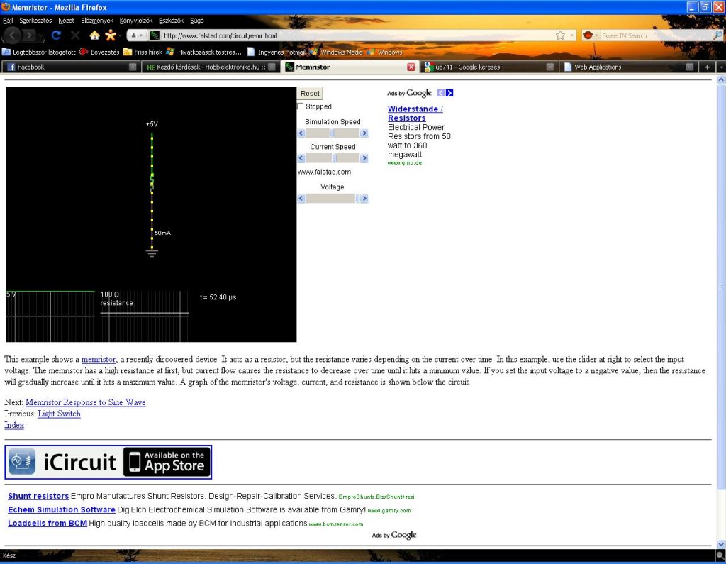

Lehet, hogy itt is off, de nemigazán tudtam máshova sem bepakolni ezt a kérdést:
Szeretnék csinálni egy hardveres neurális hálót.
(Kísérlet képpen, tanulási céllal.) Olvastam, hogy van egy "memrisztor" nevű alkatrész, amit direkt erre találtak ki. (Egy biológiai idegsejt működését szimulálja.) Ilyet lehet kapni valahol, vagy más alkatrészekből kell összerakni?
(#) kadarist válasza hackerfish hozzászólására (») Jan 6, 2011 /
Van hozzá speckó topik: Bővebben: Link
A memrisztor szimulációja: Bővebben: Link
(#) hackerfish válasza kadarist hozzászólására (») Jan 6, 2011 /
Ok, köszi!
A js nekem sajna nem működik, még próbálkozok...
Töltsd le a Java-t és akkor működik: Bővebben: Link. Vagy ha telepítve van, akkor frissítsd az oldalt és el fog indulni az alkalmazás.
Elméletileg telepítve van, és frissítgettem is az oldalt. Megpróbálom újra letölteni.

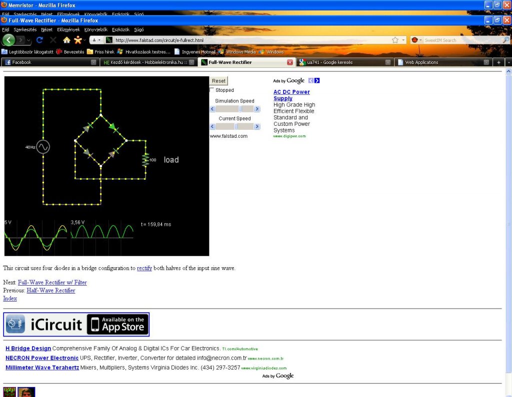

Hi!
A telepítéskor váratlanul újraindult a gépem. Korábban is volt már ilyen. Szóval most inkább mellőzném a telepítést, meg a hibakeresgélést. Küldenél egy printscreen-t, hogy miről maradtam le?
Szimulációs és egyéb appletek tömkelege: Bővebben: Link. Elektronikai szimulációk: Bővebben: Link. Az alkatrészekre rákattintva változtatható az értékük. És persze a szimuláció mozgó, interaktív.

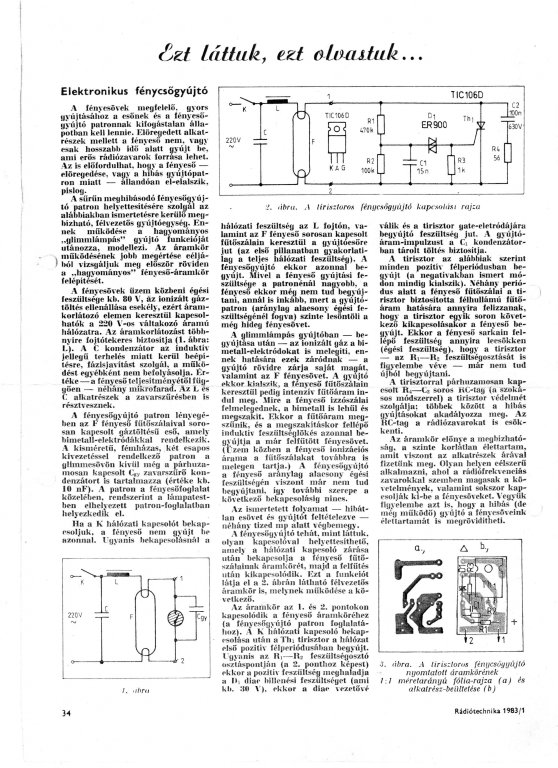

Kb. 1 hónapja megépitettem a mellékelt képen látható gyujtot. Tökéletesen müködött edig. De most elkezdet olyat csinálni, hogy felkapcsolásnál csak a fénycső két vége világit de konkrétan nem gyujt be. Valamikor ha egyböl ujra kapcsolom akkor indul de valmikor egy párszor kapcsolgatni kel hogy begyujtson. A fénycső topikba irta valaki hogy változtatni kellene az oszton. Csak az a kérdés mekkorát. Nekem egy 18W 59cm csövem van. Ez a kapcsolás elvileg mekkor a fénycsöhöz jó?
Elöre is köszönöm a válaszokat

(#) kadarist válasza dudzsi hozzászólására (») Jan 6, 2011 /
Növeld meg a 470k ohm -ot 520k ohm -ra és úgy próbáld.
(#) dudzsi válasza kadarist hozzászólására (») Jan 6, 2011 /
oké köszi. holnap kiprobálom.
