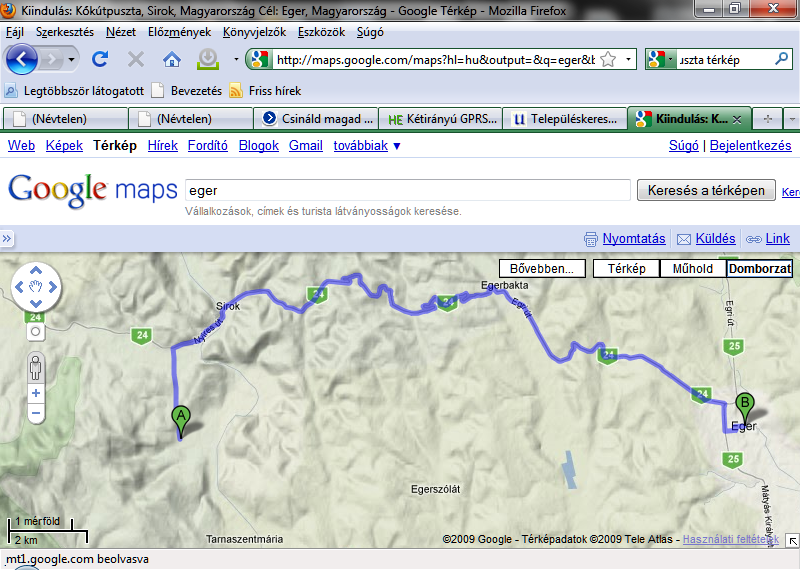

Az országos lefedettségi térképen Egerben van lefedettség. Bár nem tudom, hogy az van-e legközelebb, mert részletesebben nem tudtam megnézni, csak az országos képet...
Viszont ilyen tagolt terepen sok esély nincs a 3G kapcsolatra. Bővebben: Link
Köszönöm, de én is belinkeltem... "országos"...
A remény hal meg utoljára. A településre semmilyen kábeles NET nincs bekötve, ezért kényszerülök erre, ezen belül is a Pannonra. Az más kérdés, hogy miért nincs, mikor Sirokban, és Tarnaszentmárián is van ADSL (kb. 3km) Nevetséges amúgy, hogy milyen adatok vannak... Tavaly pl. jöttek az INVITEL-től, hogy adnak 1 modemet és lesz ADSL-em. Hiába nincs bekötve a faluba, ők azt mondták van, csak rákötöm a sima vonalra, jó lesz. Rajtam nem múlt... 2 hét múlva jött a levél, hogy nem lehet. Ezek szerint úgy van bejegyezve, hogy van, pedig nincs. Igaz, ez nem közvetlenül, de közvetve témához kapcsolódik, mert a NET jobb elérése a cél...

Fogalmam sincs. Lehet, hogy a jelszint megemelkedik, de minél több a reflexió, annál lassabb. Igazából, ha működik is, nem hiszem, hogy rajtam segít, mert a környéken szerintem csak Egerben van nagyobb sebességű hálózat, és az több mint 25km, és egy csomó domb. EDGE hálózattól gyorsabb egyáltalán nem fogható, viszont ez általában full térerőn jön, de a kiszolgáló tornyok sokszor leviszik a sebességem 0-ra, és megszakad. 5600-ért sokszor még a google sem tölt be. Szóval a térerő nem minden. De ha ez megoldás lenne, és időnként bejönne nekem a gyorsabb hálózat, akkor lehet, hogy én is kipróbálnám valahogy.

A Telenor listáján szerepel Recsk, és Egerszólát is, amik a térkép szerint kb. 7km-re lehetnek innen légvonalban. Persze gondolom, a torony nem ezeken a településeken van, de ilyen távbol a hatótávtól lehetséges lehet külső antennával, alacsonyabb térerővel, de használni?
