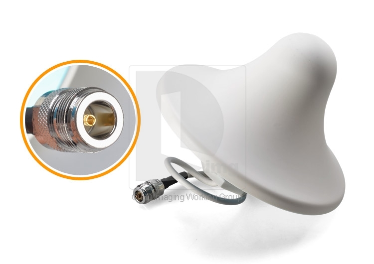

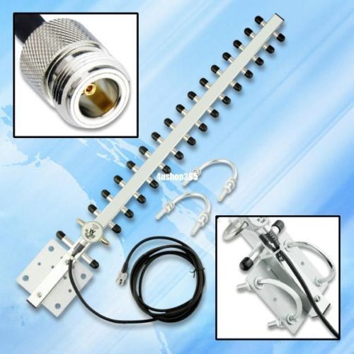

Ezelek néztem ki gsm antennának,igazából kicsi a térerő a lakásban, és néha meg is szakad a vétel, a mobilnet csak edgen megy. : külső antenna belső antenna Kb 3m-4m kábel lenne rajtuk(még veszek hozzá egy 2m-es toldót), ezzel lehetne segíteni a dolgon, mert feleslegesen nem akarom megvenni!
Ha jól érzékelem, passzív átjátszóban mesterkedsz. Elég nehéz kenyér, vannak feltételek, hogy működjön. Bambán összerakva csak akkor működik, ha a vételi helyen van elegendően nagy térerő, csak a használati hely felé nagy a csillapitás. Pl padlás, pince viszonylat. Pontosan eldönteni, hogy működik-e, térerősség méréssel lehetne. Ha már a szabad térben is csak éppen hogy van kapcsolat, akkor ílyen módszernek nem sok esélye van.
Szabad térben működik, tehát van térerő meg 4 g is a ház mellett, csak a házban gyenge!
Sajnos, az nem elég, hogy "szabad térben működik". Ha lenne elég térerő, a házban is működne, mert nyiván vannak ablakok. A nagy kérdés az, hogy az a szabadtéri térerő mennyi. Sajnos a telón látható pucukák száma nem sokat mond a térerősségről, mérni kellene.
De ha rászánod a fáradságot, és a pénzt, kísérletezhetsz, csak könnyen lehet, hogy nem fog működni. A hozzászólás módosítva: Nov 3, 2013
A vételi szint valószínűleg jó lesz, de a vissza irány szinte biztos, hogy nem. A jó kapcsolathoz pedig kétirányú adatáramlás kell. Az rendben van, hogy a yagi szerűség veszi a jelet (viszonylag erősen) és az ufo antenna azt szétszórja, de visszafelé a telefont kb. a beltéri antennára kellene ragasztani, hogy jó legyen.
