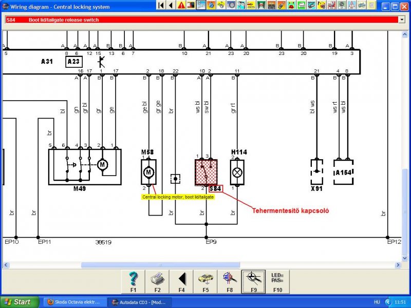

(#) Kakker000 hozzászólása Jan 3, 2011 /
Van egy Octavia tour-om combi 1,6 MPI.
Két problémával fordulnék hozzátok...
A csomagtérajtó pár napja magától kinyit, pontosabban pár hete menet közben fel-fel villant az "ajtó nyitva" jelzőlámpa és nyitva is volt a csomagtérajtó. Mondom jó hát nyitvahagytam...
Becsukom, megyek 50 métert, megint villog mikor belemegyek egy gödörbe. Aztán észrevettem, hogy álló helyzetben is (motor nem jár) magától kinyitja a motor az ajtót, persze nem annyira, hogy utána fel is lehessen hajtani az ajtót, csak olyan, mintha nem lenne rendesen becsukva. Ha pont akkor nyitod fel amikor "zúg" a motorja, akkor persze kinyitható teljesen. Ha központi zárral lezárom az autót, akkor is produkálja a jelenséget... gondolhatjátok, hogy nem szívesen hagyom így ott egy parkolóban pl...
A másik probléma:
Üresjáraton finom gázadásnál, fordulatszám fokozatos emeléssel kb 1300-ig szépen lehet pörgetni, majd ha még egy nagyon picit emelnél a fordulaton akkor egyből felugrik 3000-re...
Várom a javallatokat!
(#) sufni-tunning válasza Kakker000 hozzászólására (») Jan 3, 2011 /
Hogy kizárjuk az elektromos hibától a mechanikusat, szét kéne húzni a motor vezetékét.
Ha akkor nem csinálja, mármint lecsukás után nem nyílik ki, akkor az elektromos rendszernél kell keresgélned.
Jó lenne tudni tudja-e a kp vezérlő a külön comagtartó nyitást, mert akkor elképzelhető a nyitórelé "beégése" miatt rakoncátlankodik.
