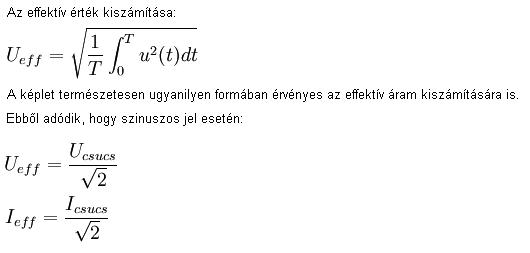

(#) kissadam válasza mate_x hozzászólására (») Dec 11, 2010 / 1
Ajánlom figyelmébe mindenkinek, hogy nézzen utána a váltakozóáram effektív értékének és csúcsértékének!
A villamos áram effektív értéke (vagy négyzetes középértéke) az áram hőhatására ad útmutatást. Az effektív érték annak az egyenáramnak az értékével egyenlő, amely ugyanakkora idő alatt, ugyanazon az ellenálláson, ugyanakkora munkát végez (hőt termel), mint a vizsgált váltakozóáram. A lenti képlet mutatja a valódi effektív érték kiszámítását.
Megállapodás szerint a szinuszos váltakozó feszültség (vagy váltakozó áram) értékeként az effektív értéket adják meg. (Pl. a 230V-os hálózati feszültség effektív értéke 230V.) A szinuszos feszültséget vagy áramot mérő műszerek is az effektív értéket mutatják.
Ebben az esetben a forrasztópákát is 24V effektív értékű váltakozó feszültséggel használjuk, tehát 24V-os egyenfeszültség kell ugyanahhoz a pákához!
