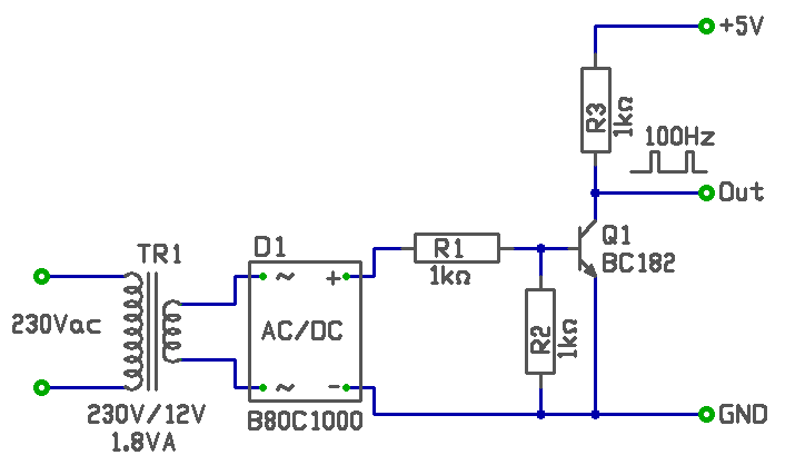

(#) proli007 válasza t.gergo hozzászólására (») Jan 16, 2011 /
Egy 555 astabil kapcsolással könnyedén. pld..
De ha nem tudod megmérni a frekvenciáját, akkor megint "bajban vagy". Javaslom, inkább használd a hálózati frekvenciát. Ha kétutasan egyenirányítod, és jelformálod egy tranyóval, akkor 100Hz-et kapsz. Ha a motor egyhengeres és kétütemű, akkor fordulatonként egy impulzus van. Így a másodpercenként 100 impulzus, percenkénti 6000 fordulatot jelenti majd.
Nem kell ragaszkodni az alkatrészek értékéhez nagyon, lehet szinte bár mi. Trafó 6..24V-ig, egyenirányító akár négy dióda, tranyó csak NPN legyen, tápfesz 5..12V ami az áramkörben éppen van, ellenállások ebben a 1kohm körüli érték körüli..
Igazából még illene a jelet kicsit meredekebbé tenni egy CMOS TTL kapuval, vagy 555-el.. De lehet így is megteszi.
üdv! proli007
Egy elektronikai eszköz szerinted mit csinál tápfeszültség nélkül. (Húzd ki a számgépedet a konnektorból és próbálj nekem levelet írni..)
De ez nem oszcillátor. Az oszcillátor egy rezgéskeltő eszköz. Ez pótolja az oszcillátort, úgy hogy a hálózati 50Hz frekvenciát használja, mert az elég pontos manapság. Ha Te készítesz oszcillátort és az nem egy kvarc alapú, akkor az pontos nemigazán lesz. Ahhoz nem lehet kalibrálni a dolgot, csak ha van frekvenciamérőd amin ellenőrizheted a másodpercenkénti rezgésszámát avagy a frekvenciát.
Így van, az outra kell rákötni az inputot. A GND és +5V pontokat, meg összekötni a fordulatmérő tápjával. Lehet az a 12V is amiről táplálod.)
üdv! proli007

Na kipróbáltam a TRAFÓT és semmit se csinál.

Néha nem írod, mi nem működik oda meg nem látni..
Meg kell mérni a trafó szekunder feszültségét. Ha az megvan, akkor rendben van. De a műszer váltófeszültségű állásában! Ha van egy 12V-os 1..4W-os izzód, azt is rákötheted, abból látni fogod, működik-e már, vagy csak rosszul mértél. (Persze ha a trafó 12V-os)
üdv! proli007
Na, akkor mára már be kell fejezni, mert látom már vak vagyok.. próbáld meg feléleszteni a 100Hz-es jeladót, ha működik a trafó.

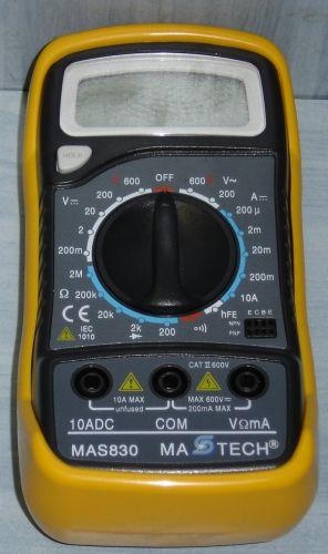

(#) t.gergo válasza proli007 hozzászólására (») Jan 16, 2011 /
Nekem ilyen mérőm van ezzel azt hogyan lehet mérni?
