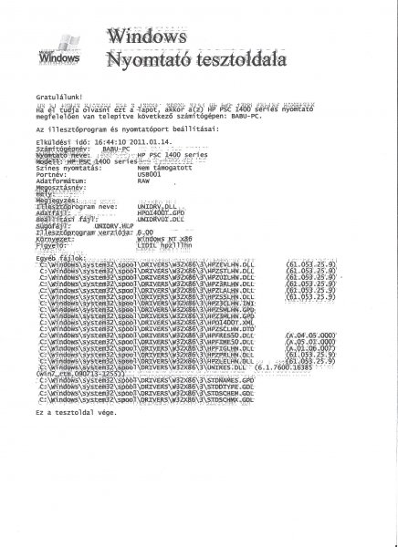

(#) salcsil hozzászólása Jan 14, 2011 /
Van egy HP PSC 1410-es nyomtatóm, és az lenne a kérdésem hogy a képen látható dolgot miért csinálhatja? HIBA
Fontos lenne, mert így semmi hivatalosat nem tudok nyomtatni... Előre is köszönöm!
(#) b-max válasza salcsil hozzászólására (») Jan 14, 2011 /
Esetleg próbáld megpucolni a fejen az érintkezőket.
