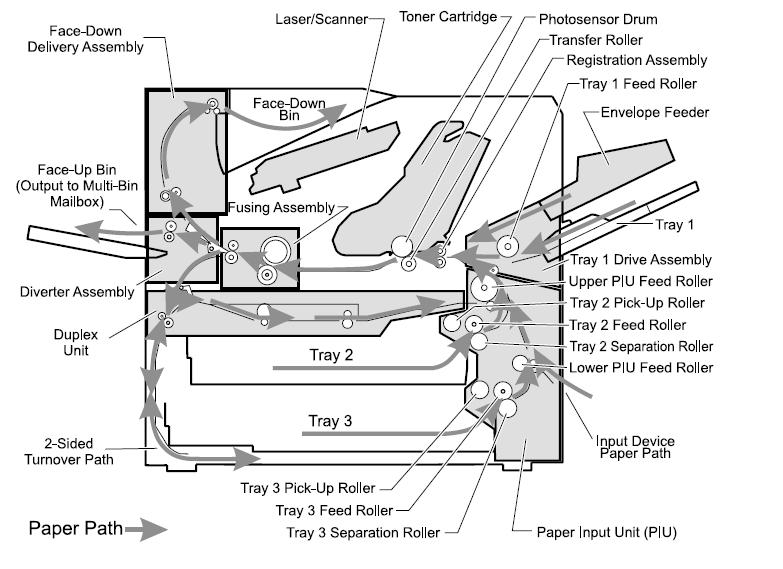

Nem volt időm megnézni a fórumot a napokban , de van egy két tippem . Mellékelek egy képet a papír utjáról . Meg kell nézni melyek azok a tengelyek amelyek között lévő távolság megegyzik a lap széle és a csík közötti távolsággal ha van ilyen . Gyakran okozza ezt a hibát egy megrepedt fogaskerék 10 év után esedékes . Általában valami fém alkatrészre ráfröccsentett fogaskerék szokott megrepedni idővel öregszik a müanyag csökken a térfogata és minél jobban rászorul a fémre amire rá lett fröccsentve majd egy idő után elpattan (ma volt egy ilyen esetem egy canon ir1600 mágneshengeren lévő távtartó görgő elpattant mert a müanyag görgő egy golyós csapágyon volt) ezáltal a fogaskerék már nem tudja egyenletesen átadni , átvenni a mozgást és az egész rendszer már nem megy simán . Volt eset amikor egy továbitó görgőn valami öntapadós foliáról rákenödött ragasztó magára gyüjtött mindenféle piszkot s majd átmérőjét megnövelve minden irányba huzta-tolta a papírt . A Z formába való hajlás egyik oka lehet valamelyik beporosodott papírérzékelő vagy valamelyik tengelykapcsoló volt eset amikor hp4 ben ilyen görgős tengelykapcsolóban a zsir kiszáradt , megvastagodott a görgők meg beragadtak és akkor nyitott meg zárt amikor ő akart . Sok sikert ! Üdv !
Nincs túl párás helyen, fűtött helyiségben van, a páratartalom most kb. 64% a nyomtatónál. A lézeregység viszonylag könnyen hozzáférhető, úgyhogy meg is próbálom ahogy írtad a kitisztítását, mert a nyomtató belseje is mindenhol erősen koszos volt már, gondolom oda is kerülhetett ebből a finom porból. A Z alakba hajtásnál nincs nyomat az egymásra hajtott részen, szóval szerintem is valahol a dob előtt gyűrődik meg, mellékeltem is 3 fotót az első kettőn egy beragadt papírlap van a reg, assembly előtti felhajtható lemeznél (ez is egy Z alakba hajtás miatt ragadt be, de ez csak egyszer fordult elő, máskor simán átment miután meghajtotta) a harmadikon pedig a végeredmény kiszedve, sajnos ez a kép elég gyatra lett a kevés fény miatt de remélem látszik belőle valami. Köszönöm a segítséged! Üdv: Laci
Köszi az ötleteket, körülnézek akkor a fogaskerekek között is. A reg. assembly fém rollerének végén egy tengelykapcsoló van ha jól látom, szerinted azt valahogyan ki lehet próbálni, hogy megfelelően működik-e, mert eddig minden arra utal, hogy a gyűrődést, de még lehet a csíkot is a reg, assemblynél okozza valami, és ha jól látom ez a tengelykapcsoló nem szétszedhető? Üdv: Laci
Az egyik haveromnak van egy ilyen nyomtatója igaz a regiszternél nem volt hiba csak v-mi papír feleszedési hibája volt , aztán meg a fixálóegységnél felfrissitettem a gumigörgőket . Nézd végig az összes fogaskereket a főmotortól a regiszter tengelyéig . Nem minden tengelykapcsolót lehet szétszedni de ilyenkor sokat segit ha átmosod meg újra olajozod . Próbald ki egy A3-s lapon , hogy azon többször ismétlődik-e a csík ha nem akkor tégy egy A4-est hosszában . A repedt fogaskerék jellegzetes zajt hallat egy tompa rövid dobbanásféleség . Volt eset amikor a fogak közé begyúlt piszok okozott galibát . Várom a fejleményeket ! Üdv ! János
A tengelykapcsoló átmosását mivel, és hogyan javaslod leginkább?
Közben az jutott még eszembe, hogy a duplexer elég erős racsnizós morgó hangot ad, erre esetleg van valami tipped, hogy mi csinálhatja benne? Remélem holnap lesz időm foglalkozni vele, majd beszámolok a fejleményekről. Üdv: Laci
Attól függ , hogy milyen a tengelykapcsoló ha szét lehet szedni akkor nitró alapu festékoldószerben szoktam megáztatni jó ellenörizni nehogy olyan müanyagból legyen valamelyik része ami oldódik a szerben majd egy rövid szőrü ecsettel kimosom ha netalán a tekercs nem leszerelhető akkor a lakkbenzin (white spirit) a megoldás amúgy ez a szer nagyon jó ilyen koszos zsiros dolgok letisztitására beecseteled a dolgokat vársz egy pár percet majd lemosod meleg vizzel utána meg száritod . Én még bele szoktam tenni egy ilyen ultrahangos ketyerébe az is jó ha van . A duplexer zaját okozhatja a megkopott fogaskerekek . Meg kell nézni a fogak profilját és ha szemmel látható a kopás akkor már baj van azonkivül meg kell nézni azokat a müanyag tengelyeket amelyek szintén müanyag perselyben forognak ha porosak akkor le kell tisztitani meg ujrazsirozni öket . Üdv !
A kuplunghibák nagy részét, nem az adja, hogy csúszik, hanem, hogy nem old ki időbe (olajos kosz és egyéb szennyeződés miatt) .
Amikor a regisztráló elkapta a papírt onnantól már ő viszi, a többi tengely szabadonfutói révén forognak. Úgy tűnik, a regisztráló alatti hajtás nem old ki időbe, gyorsabban viszi a papírt mint a regisztráló engedné és ezért képződik benne a "Z". Tranzisztor által mellékelt ábrából kiindulva az Upper piu roller hajtásánál kellene keresni a hibát, viszont ez nem magyarázza, hogy miért a duplexeléskor gyűri, holott az összes papír ezen keresztül megy Ha rám hallgatsz és fontos neked ez a gép, szedd szét az egész mechanikát nullára (duplexet is, szenzorokat is), tisztítsd ki, majd rakd össze újra, előtte fényképezz rendesen, nehogy aztán ne tudd összerakni. Ha szét tudod szedni a kuplungokat akkor mázlid van, bármivel lehet takarítani (aceton) Sok sikert Ha jól látom akkor tömöríti is a képet, az meg a regisztáló csúszására utal, ez megerősíti, hogy szedj szét mindent

Azért egy dolog nem világos számomra még rá is kérdeztem a csíklal kapcsolatosan mert a képet amit feltöltöttél arra én azt mondanám , hogy a csík a lap végén van , vagyis kérdés : A nyomtatás elején vagy végén jelentkezik-e a csík ? Az irányt a fényhengerhez viszonyitva értelmezik a funkciók sorrendjében . A hengertől a fixáló irányába bármi más irányu papir mozgás nem számit . Mert ha mégis a nyomtatás végén van a csík akkor az is lehet , hogy a fixáló egységnél van a baj . Régi kopott kazettáknál szokott előfordulni , hogy kihull a toner azokra a bordákra amiken csuszik a papir pont a teflonos henger előtt egy ilyen kis bog szokott keletkezni abban megszokott a papir botlani és igy nehezebben vagy sehogy sem megy be a fixálóba . Ki kell próbálni egy hosszában betett papirral ha a csík nem ismétlődik akkor nem repedt fogaskerék mert az esetben a hiba ismétlődne . Próbáld meg egy 15o-2OO gramos kartonnal lesz-e csík . Végig kell matatni tapogatni minden plasztik bordát amin a papir csúszik mindennek simának kell bármiben amiben az ujjunk megakad abban a papir is elakadhat könnyen !

A csík az elején van a lapnak, azon a részén ami legelőször kerül a drum-hoz, majd a fixáló egységbe.
A/3-as lapon is kipróbáltam, és ott ismétlődni látszik a csík, az első értelemszerűen ugyan ott van mint az A/4-es lapon, a második csík pedig a lap végétől 1,5cm-re. De átnézem akkor a fixálót és környékét is, hátha ott is van valami.

Meg kell nézni milyen alkatrész van 1,5cm-re a transzfer hengertől jobbra meg balra . Valami megránditja a papirt !

Mert azt a sávot nem nagyon tudom kinézni. Ha nincs mérhető változás, nincs sűrítés akkor passz. Egyébként pont ma találkoztam ilyen Z hajtásos hibával és bizony a regisztráló előtti kuplung nem oldott ki időben, szorult egy bolhafingnyi sorja miatt, érdekes, hogy ott át se jutott a papír a regisztrálón, nálad lehet, gyengébb a regisztráló henger összeszorító rugó ereje. Nem szedted még szét ezt a kuplungot? Azt megnézted, hogy tiszta-e a regisztráló gumihenger? (ami a fém alatt van) Fogja rendesen a papírt? Amilyen nagyfesz hibával eddig találkoztam ott vagy semmilyen, vagy nagyon gatya kép volt. üdv
De, amint tudom teszek fel jobb képeket...
Egyszer régebben szedtem már szét a regisztrálót, pont emiatt a Z hajtás miatt megtisztogattam mind a 2 tengelyét alkohollal (a gumihengereket és a fémhengert is) akkor úgy tűnt jól fogja a papírt, kézzel belehúzattam egy lapot, és megnéztem mennyire fogja, de nem bírtam kihúzni belőle, szóval szerintem nem rosszak még a gumi görgői. Akkor azt hiszem néztem én a kuplungját is de úgy tűnt nem szétszedhető, te biztos vagy benne, hogy az, ha igen akkor megnézem azt is, mert nekem is ez a reg. rész a leggyanúsabb a csík miatt is meg a hajtogatás miatt is? Üdv: Laci
Nem, az alatta lévő tengely kuplungjára gondoltam!
Bár megnézheted a regisztrálóét is. Vagy ha nem tudod szétkapni akkor vedd le és nézd meg könnyen forog-e? nem akadozik-e?
