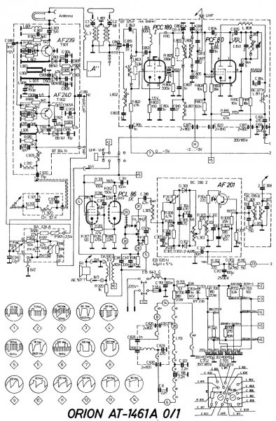

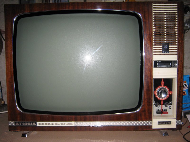

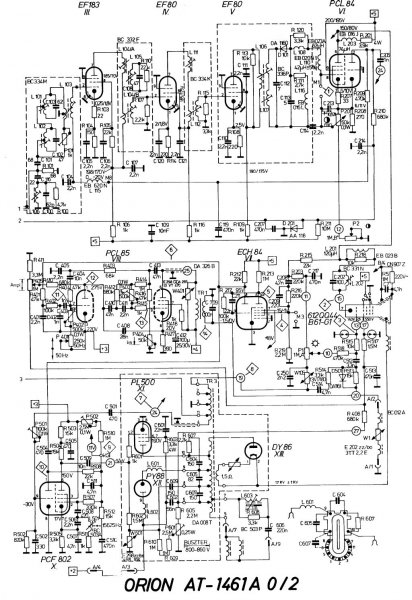

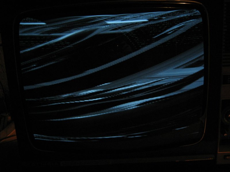

Üdv mindenkinek.
Még mindig Orion orilux: A mellékelt képeken levő jelenséget produkálja. Bekapcsolás után összevissza csíkozódva jön elő a "kép", hang van. VHF vétel kb fél percig van, majd szépen lassan eltűnik a kép és a hang, UHF-en megmarad a kép de nagyon "kifakul" és a hang is halkabb lesz. A kép felső széle furcsán csíkos. A kép geometriai beállításával is lehet valami, mert nem szabályosak az alakok, a kép alsó része oldalirányban, a kép felső része pedig függőleges irányban van megnyúlva. Segítséget előre is köszönöm.

(#) kadarist válasza Fantasy hozzászólására (») Jan 18, 2011 /
A kifakulást a dob-csatornaváltó csöveinek legyengülése okozhatja. A függőleges linearitás hibáját a PCL85-ös cső hibája vagy a képméret-linearitás visszacsatoló lánc valamelyik tagjának szakadása okozhatja.
(#) Fery válasza kadarist hozzászólására (») Jan 18, 2011 /
Tedd még hozzá, hogy a kioltási problémát is, a PCL 85 köre okozhatja, a szinkron hibát viszont valamelyik PCH cső csinálja ? Nem tuti de azt hiszem. Ezen még a Dínószauruszok nézték az esti mesét. Fery

(#) Fantasy válasza kadarist hozzászólására (») Jan 18, 2011 /
Üdv. A csövet holnap megnézem, mellékelem a kapcsolási rajzot, meg tudnád nevezni, hogy hol keressek hibás alkatrészt? Az elmúlt napokban volt időm foglalkozni a tv-vel, a PCL84 cső R210 680k ellenállása szakadt volt, ezt cseréltem de érdemi változást nem vettem észre. Köszi
A PCL85 körül kutakodj (függőleges eltérítés). A trióda és a pentóda egy multivibrátort képez, ahol a trióda rácsában van szinkronizálva a képfrekvencia és a pentóda-rész a végerősítő fokozat.

(#) Fantasy válasza kadarist hozzászólására (») Jan 19, 2011 /
Megnéztem a PCL85-ös csövet, de nem csőhiba lesz, találtam otthon kettőt abból az egyik egész újnak néz ki, és azokkal is ugyanúgy viselkedik. Amit írtál, utánanézek. Köszi
