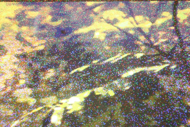

Nekem is van egy kis műszaki hibám. A plazma tv kb 5-6 éves (LG RZ-42PX11)
A jelenség a következő:
Bekapcsolást követő 10-15 percig a kép nagyon zavaros. A képpontok a fekete részeken ( mondjuk a képen szereplő ember fekete ruháján) a három alapszín színeiben villognak. Hullámszerűen ez néha nagyon kifényesedik, majd ismét visszavált jó képre. Eddig a negyed óra elteltével ez a jelenség megszűnt, de ma kb 5 perces használat után kijelző mintha kikapcsolt volna. A hang jó volt, a csatornákat is tudtam változtatni, csak nem volt kép. 20 perc pihentetés után ismét bekapcsoltam. Ekkor az elöbb említett villódzás kezdte előröl annyi különbséggel, hogy a színek olyanok lettek a képen, mint egy szappanbuborék felületén a felületi feszültség és a ráeső fény hatása. Ha tudnám azt, hogy esetleg a plazma panel vezérlése, esetleg egy vezérlő IC hűtésproblémája, vagy talán a táp hibája ez, megpróbálnám a hibás panelt cserélni. A baj csak az, hogy nem tudom mik azok a dolgok, amik ezt a jelenséget produkálják. Ehhez volna szükségem tanácsra. Mellékelek néhány képet a jelenségről. (tudom, hogy van amelyik homályos lett, de a kicsit kapkodtam, hogy elkészüljek, mielött minden kép eltűnik) Azért a "sziporkázó zizi" jól látszik.
Köszi a segítséget!!

kolléga azt mondja display y modul.
(#) janóczi válasza 52a52a hozzászólására (») Jan 21, 2011 /
...és vajon az házilag javítható? Mindenesetre köszönöm, ezzel is beljebb vagyok
