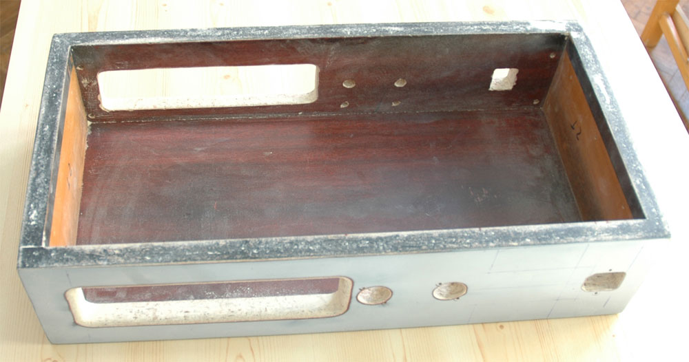

Én most azt mutatom meg hogy mit fogok csinálni.
Ez egy erősítő doboza lesz.
Gáz hogy fából van, de ez ingyenbe kerül (csak sok munka).
Remélem jól fog kinézni (azaz addig csinálom még "tökéletes" nem lesz)
Ja és a két nagy lyuk között lesz a hűtőborda, amit 2 cúggenerátor hűt.
(#) fureszk válasza vzoole hozzászólására (») Máj 30, 2007 /
eddig jól néz ki, sok sikert hozzá! :yes:

(#) Frankye válasza vzoole hozzászólására (») Máj 30, 2007 /
„cúggenerátor”
Ez nagyon tetszik!

(#) MPi-c válasza vzoole hozzászólására (») Máj 30, 2007 /
Szerintem nem gáz a fa doboz. Volt már itt a fórumon egy hivatkozás (megvan), ahol fa dobozba épített c64 látható. Nem is akármilyen! Úgyhogy, csak a festésen (tapétázáson) múlik...

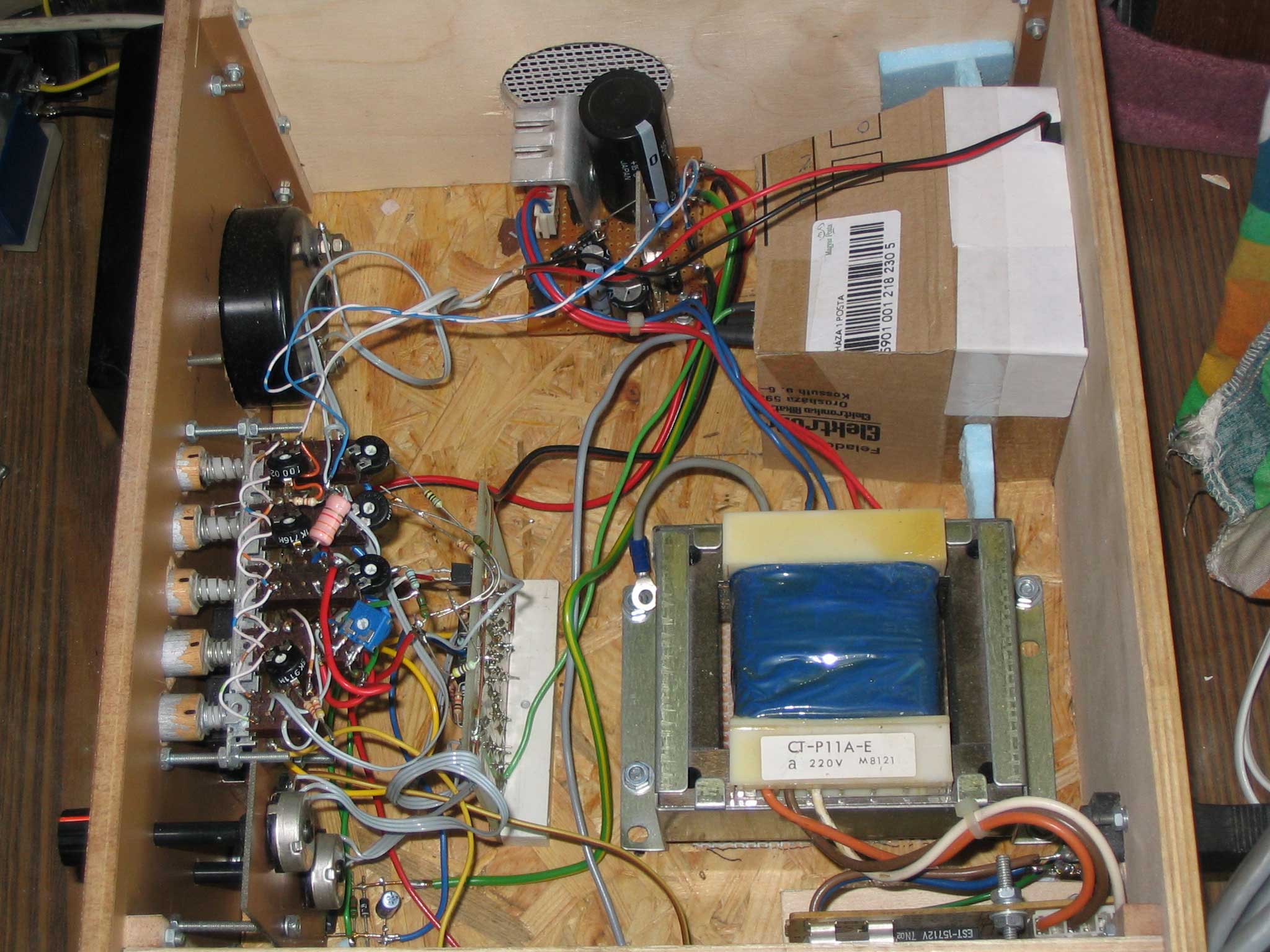

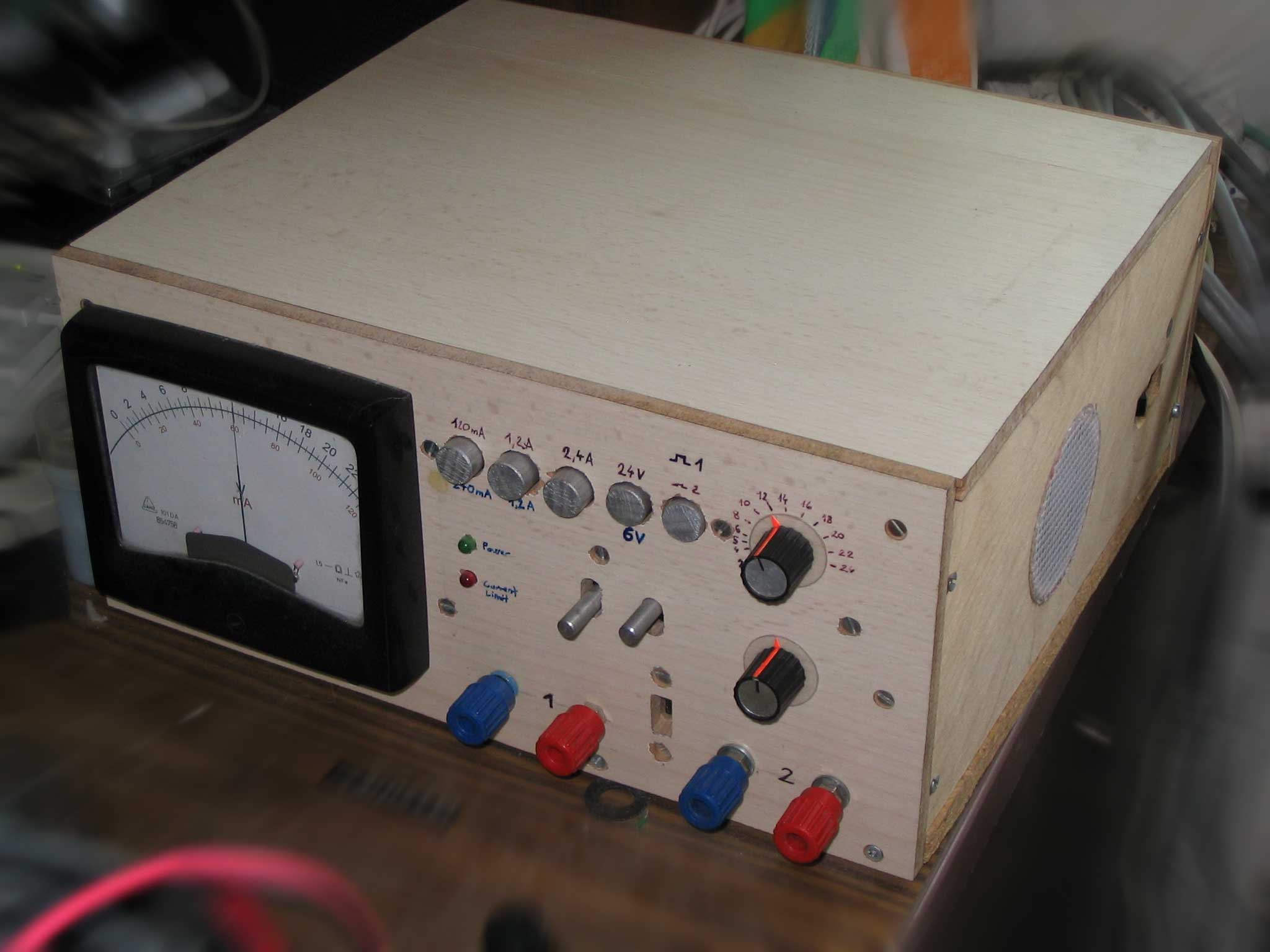

Én az LM324 essel készült labortápot építettem meg.
Nálam csak két tranyó van benne, a 2N1613, meg vmi combosabb darab, de mar nemtom milyen, mert be van epitve 2db borda közé. Amugy szivtam vele, mert ami volt itthon abbol eloszor ket kisebbet elfustoltem.
A trafó Epson nyomtató maradvány, zavarszűrőjével, kapcsolójával, csatlakozojával, egyenirányítóval, pufferrel kompletten. Csak átraktam egy masik panelra. A doboz rétegelt lemez + laminált parketta. Mondjuk látszik hogy nem vagyok asztalos. Isostat kapcsolókon a nyomógombokat 1 farúdbol daraboltam, majd ezüst filc+lakk

(#) Márk válasza lidi hozzászólására (») Máj 30, 2007 /
Ott van a szeren. Hasonlót szeretnék majd én is.

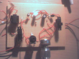

Elkészült a Multi Vibrátorom. Tudom csipogtatni, és rákötöttem +ba egy fénképező trafót amivel egy kis glimmet hajtok meg, de van kivezetése is.
Állítható a váltakozás is.

(#) gtk válasza ZLED hozzászólására (») Máj 30, 2007 /
Laza
Hany voltrol hajtod?

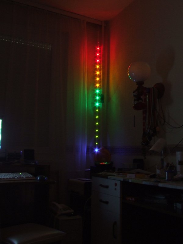

elkészült ma végre a tranyos kivezérlésjelzőm! az ötletet itt ebben a topicban kaptam (ne haragudjon meg nem tudom most a nevét kitől). jó hosszan szét húzva 18+1 led... (a +1 az power ledként üzemel!)
pénz hiányában az alsó zöld ledek gagyiból vannak aztán felfelé már brutálok főleg a 3 db zöld! (4 volt de egy vmi oknál fogva villant kettőt és megszünt létezni )
köszönetet mondok: Travoltának és Szabinak, mert segítettek elég sokat!
köszííí
(#) szabi83 válasza Skip hozzászólására (») Máj 30, 2007 /
nm, amugy fain lett! grat!
azok a "nem gagyi" ledek milyenek? biztos nem standard

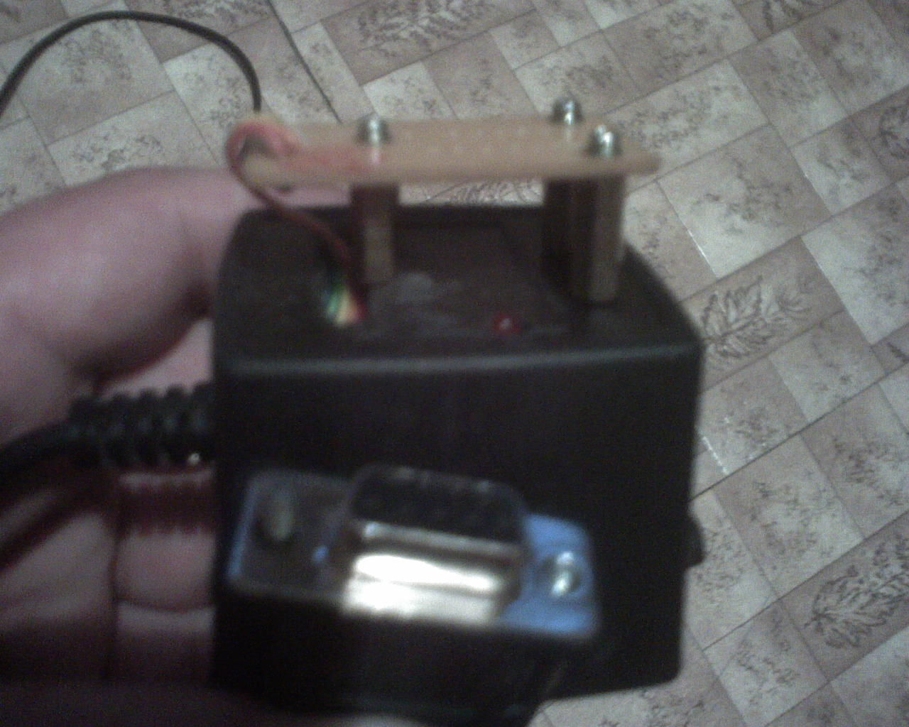

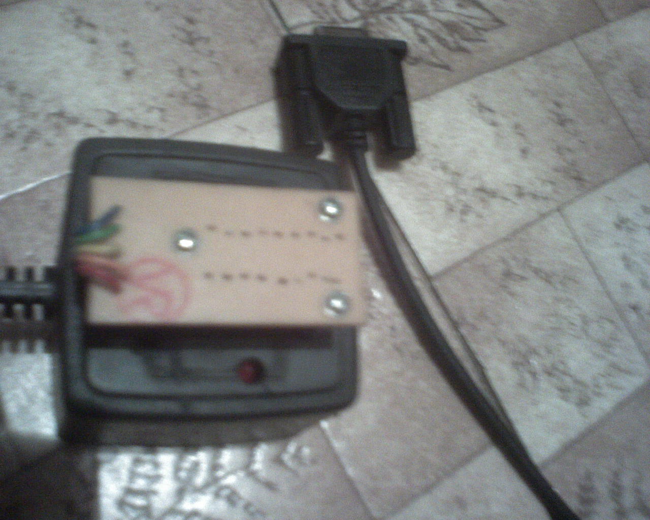

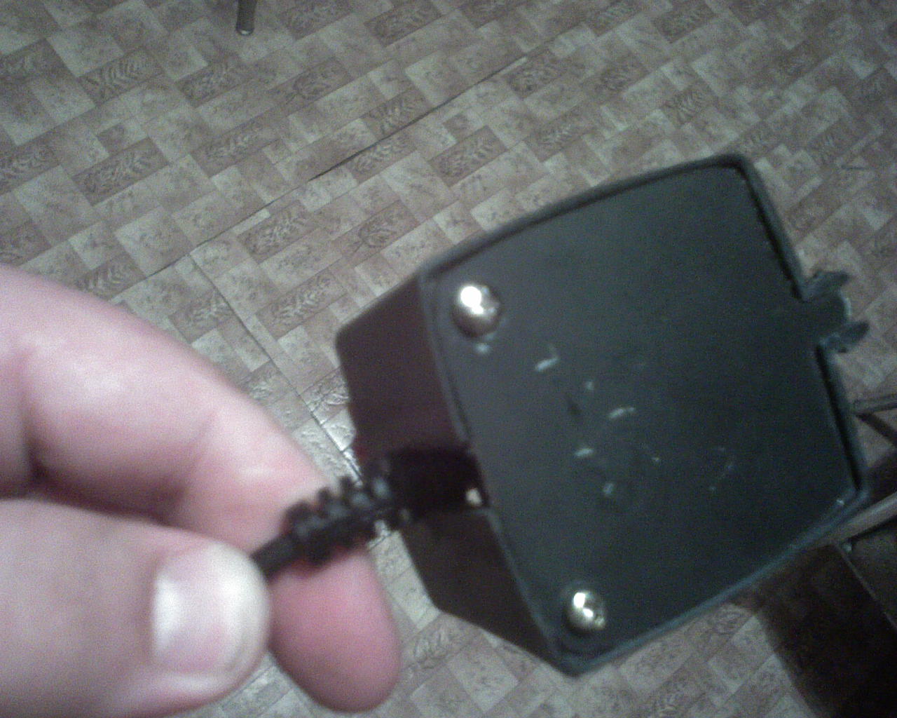

Most csináltam a honlapon is található PIC égetőt. Hát, a belsejéről nincsenek képek, lusta voltam már szétszedni .Ja már csak a 18 lábas ic foglalalatot kellene beszerezni.
(#) Skip válasza szabi83 hozzászólására (») Máj 30, 2007 /
hát az az igazság hogy kétszínű ledek... "egy nem tom milyen berendezésből "valók szal nem tudok róla adatokat! nem 5 mm esek hanem kisebb sztem 2(nem mértem meg). nem olyan erősek az a baj.
3 mm-es biztos, kár, hogy nem tudod, mert elég jól néz ki.
van még belőle pár darab (100 körül) vmi mátrixot akarok majd belőle összedobni aztán nem tom összejön-e! meg hogy megéri-e!?
(#) ZLED válasza gtk hozzászólására (») Máj 31, 2007 /
4,5V-ról.

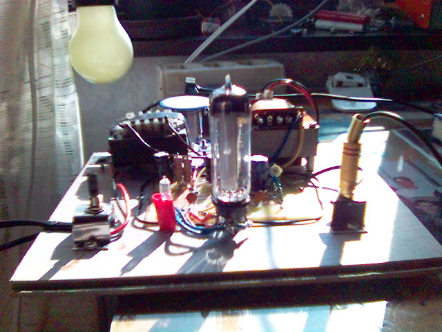

Végre elkészült az első csöves áramköröm, a varázsszemes ritmusra villogóm.
Rajzot itt találtok
A rajzon annyit módosítottam, hogy 15Mohm helyett 13,9Mohm-t raktam az ák.-be
A csövem: TUNGSRAM EM84
A csatolmányban egy kép és videó.
A videó QuickTime playerrel játszható.
Zenernek elég 5 Wos.
Üdv,.: Müszi
(#) MPi-c válasza angelero hozzászólására (») Máj 31, 2007 /
Azok a nyákon furatok :eek2: a foglalatnak?
Vonalzó és pontozó ( pl: egy 2-es fúró egy kiskalapács-koppintással ) kiegyenesítette volna a sort!
Ha rám hallgatsz, nem fektetsz be foglalatba ->ICSP...
