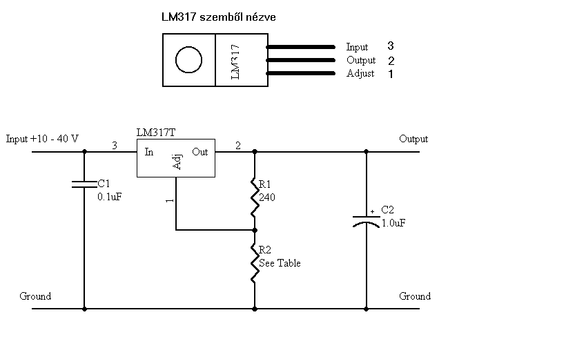

(#) emmzolee válasza jocokacska hozzászólására (») Jan 17, 2011 /
Nekem nagyon gyanús, hogy az LM317 nem jól lesz bekötve. Ezt a tápot én is meg építettem régebben, és minden ok volt elsőre.
Alul egy kép az LM317-ről. Így kötötted be?
