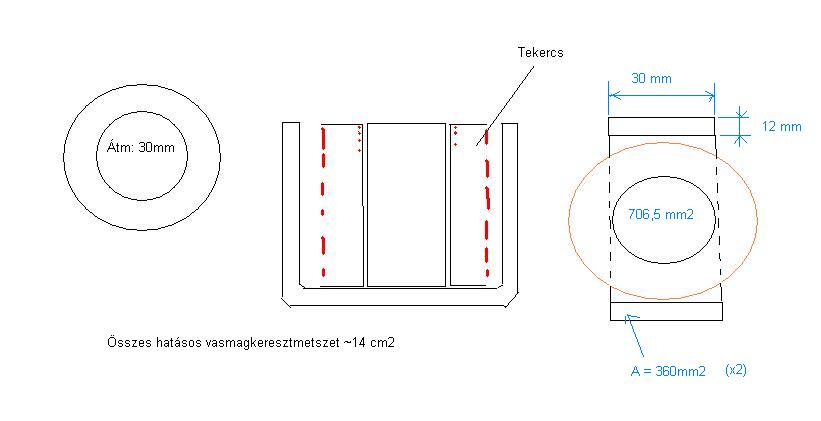

10 A-t ráengedsz 1200 menetes tekercsre, tonnákat lehet vele emelgetni. Egyenáramú mágnesnél felesleges trafólemezzel szórakozni. Fogsz tetszőleges méretű vasrudat, olyan 3-4 cm átmérőjűt. Szerkesztesz rá tekercstestet és teletekered. Ne túl vastag dróttal, mert nem célszerű sok-sok amperrel dolgozni. A rajz szerint darab laposvasból hajtasz köré egy U-t. Hátulról egy csavarral összefogod. A hatás garantált. Zseblámpaelemmel felemelsz 10 kg-ot jelentéktelen áramerősséggel.

Akkor az első oldalon található képletek nem jók? A képletek: F=A*(B*B)/(2*u0) B - indukció (Tesla) u0 = 1.257*10^-6 A - felület B=u0*ur*H H - mágneses térerősség ur - "mágneses vezetés" - relatív permeabilitás H=N*I/l N - tekercs menetszám I - áramerősség l - az elektromágnes hossza Gondolom a laposvas két vége lesz a két pólus... A vasrúd milyen hosszú legyen? Hány menetet tekerjek rá? A nem túl vastag az milyen, 0,5-ös átmérő? Zseblámpaelem...őőő 1,5V, 2x1,5, 4,5V

"10A-al tonnákat? Akkor az első oldalon található képletek nem jók?" Saját adataid: "tekercs hossza:170mm huzal átmérő:2mm tehát megengedhető áram:9,42A huzal hossz 87m huzal ellenállás:0,48ohm menetszám:1200" Egy dolgot kihagytál. Az "A" felületet. 2-es huzalból 1200 menet 170 mm hosszúságú tekercsen 14 rétegben fér el. Az már legalább 56 mm átmérőnövekedés. Nem tudom, milyen belső átmérővel számoltál, a hosszból visszaszámolva 2,3 cm átlagos menetátmérővel, ami irreális. 170mm hosszhoz és 20 mm belső átmérőhöz ~180 m 2 mm-es huzal tartozik. Elektromágnesnél nem árt, ha minél nagyobb a felület. 2 cm belső átmérőn nem tud tonnát emelni, de ha ugyanezt az 1200 menetet 10 cm átmérőjű vastuskóra tekered, rendesen zárt mágneses körrel, meglesz. Nem a laposvas 2 vége lesz a 2 pólus. Az csak az egyik, kettéosztva. A másik pólus a vastörzs középen, amire a tekercset tekerted. Hogy hány menetet tekerj rá, az határozza meg, mekkora tekercstestet készítesz, mennyi fér rá. A huzalvastagságot pedig az, mekkora feszültségről akarod üzemeltetni. A vasrúd hosszát célszerű az átmérőtől nem túl eltérő hosszra választani. Nagyjából 0,5-2 x D. Fontos, hogy a laposvas kengyel keresztmetszete közel azonos legyen a hengerével. Mivel a laposvas 2x van, ezért A=RxRxPi/2. A tekercset közrefogó kengyel két vége a vastuskóval síkban legyen. Rajz beméretezve:
Tehát az "A" mint felület nem a vasmagé hanem vasmag plusz a rátekert tekercs?
Szal mondjuk vasmag ármérő 10. Rámegy 5 réteg 1es huzal, akkor átmérő=2x5+10=20 és ennek a felülete? Én A-nak a vasmag keresztmetszetét vettem :pirul:
Ha van zárt vasmag, "A" majdnem teljes mértékben a vasmag felülete. Ha van légrés, minél nagyobb a légrés és minél nagyobb a szemben álló vas, annál jobban terül szét az "A" felület.
"A" felülettel, illetve annak duplájával akkor számolhatsz, ha zárt a mágneses kör, körbezáródnak az erővonalak. Ha csak egy rúd van a tekercsben, akkor már a levegőben mennek az erővonalak és még a vas permeabilitása is csak egy tényező a sok közül, ami jellemzi az elektromágnes erejét. Ami ez esetben csupán töredéke a rajzon ábrázolt megoldásnak.
A mellékelt képeken látni lehet, hogyan alakulnak különféle vasmagformák esetén az erővonalak. Látni lehet, hogy kb. mennyi jut oda, ahova szeretnénk.
henger.jpg: Henger alakú tekercs, 1200 menet 1 A. A belsejében a 2000-es permeabilitású vasban 8-10 Gauss indukció. Emagnet.jpg: Henger alakú tekercs laposvas U kerettel, 1200 menet 1 A. A belsejében a 2000-es permeabilitású vasban 28-30 Gauss indukció. EImagnet.jpg: Henger alakú tekercs zárt laposvas keretben, 1200 menet 1 A. A belsejében a 2000-es permeabilitású vasban ~250 Gauss indukció. Az adatok csupán viszonyításra alkalmasak.
A sima henger alakút így számolom: excel
Ha hiba van kérek szólj, hogy mi a gond vele. A zöld hátteresekben képletek, a kék keretesekben a változók vannak, ezekkel lehet variálni.
Gondolom, azt figyelembe vetted, hogy ha permeabilitással számolsz, az az érték csak teljesen zárt mágneses körre érvényes. Ha bárhol légrés van, az már beszámítandó. A számításnál "A" felületként a tekercs belsejében haladó vas keresztmetszete, "l" hosszként meg a rajzon ábrázolt közepes erővonalhossz számítandó.
